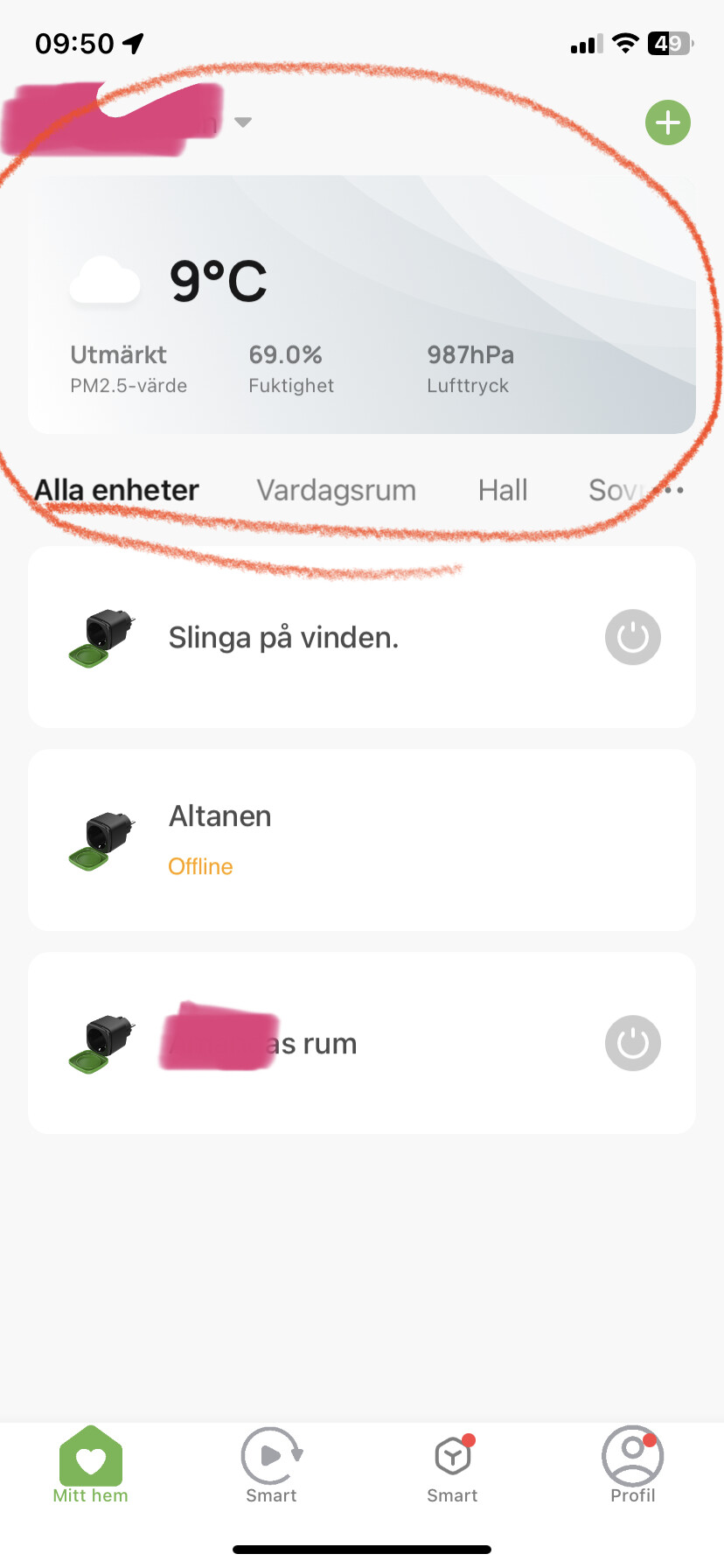

Vi har några Deltaco Smart plug som funkat väldigt bra. Jag funderar på en lösning för en värmeplatta för att hålla vatten flytandes i ett kaninhus.
I Deltaco-appen finns info kring väder/vind kring vår adress. Kan man få en Deltaco-plugg att aktiveras vid en specifik temperatur? Temperaturstyrningen behöver inte vara superspecifik, det räcker om den slår på/av vid nollan +/- några grader.
Värmeplattan är på 18 watt så det spelar inte så stor roll om den går några extra timmar här och där men kanske inte önskvärt dygnet runt i flera månader.
  • Skärmdump av app; visar väderdata, luftkvalitet och enhetsstatus i ett smart hem-system.
A
Har inte kollat så noga men har den inte bara astronomisk funktion? Jag ser inte att den kan styras via temperatur.
Jag tror egentligen som du men samtidigt har det faktum att väder och vind finns på prominent plats i appen väckt en nyfikenhet om att det kanske går…
Någon annan som har något förslag?

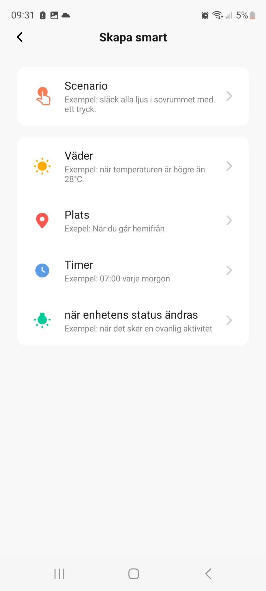

Tryck på + deltaco I appen sen väljer du skapa scen. Där kan du ställa in ex. efter temperaturförändringar
  • Skärm för att skapa smarta scenarier i app; inkluderar väder, plats, timer, enhetsstatusändringar.
avh67f
Fasen vad gott! Tack.
Jag fattar inte hur jag missat detta men det är ju precis så jag trodde det borde gå att göra.
