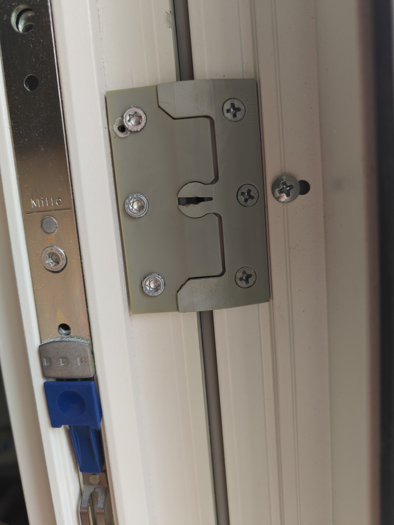

Vi fick nyligen fönster från SP Fönster installerade i vår bostadsrätt, det vi däremot inte fick var instruktioner för hur man går tillväga för att dela på dessa!
Vi skulle nämligen behöva komma in i dom för att kunna ta bort diverse klistermärken och smuts
Jag bifogar en bild på fönstrets yttre "gavel", det är de tre grå plast-grejerna som håller samman de två fönsterdelarna.
Tacksam för förslag!

Jag har Inte sett deras objektsfönster innan så har inget bra svar men det ser ut som det bara är att dra isär om man tittar på beslagen.
Ring svenska fönster i Edsbyn på måndag så får du svaret. Dumt o ta sönder något.

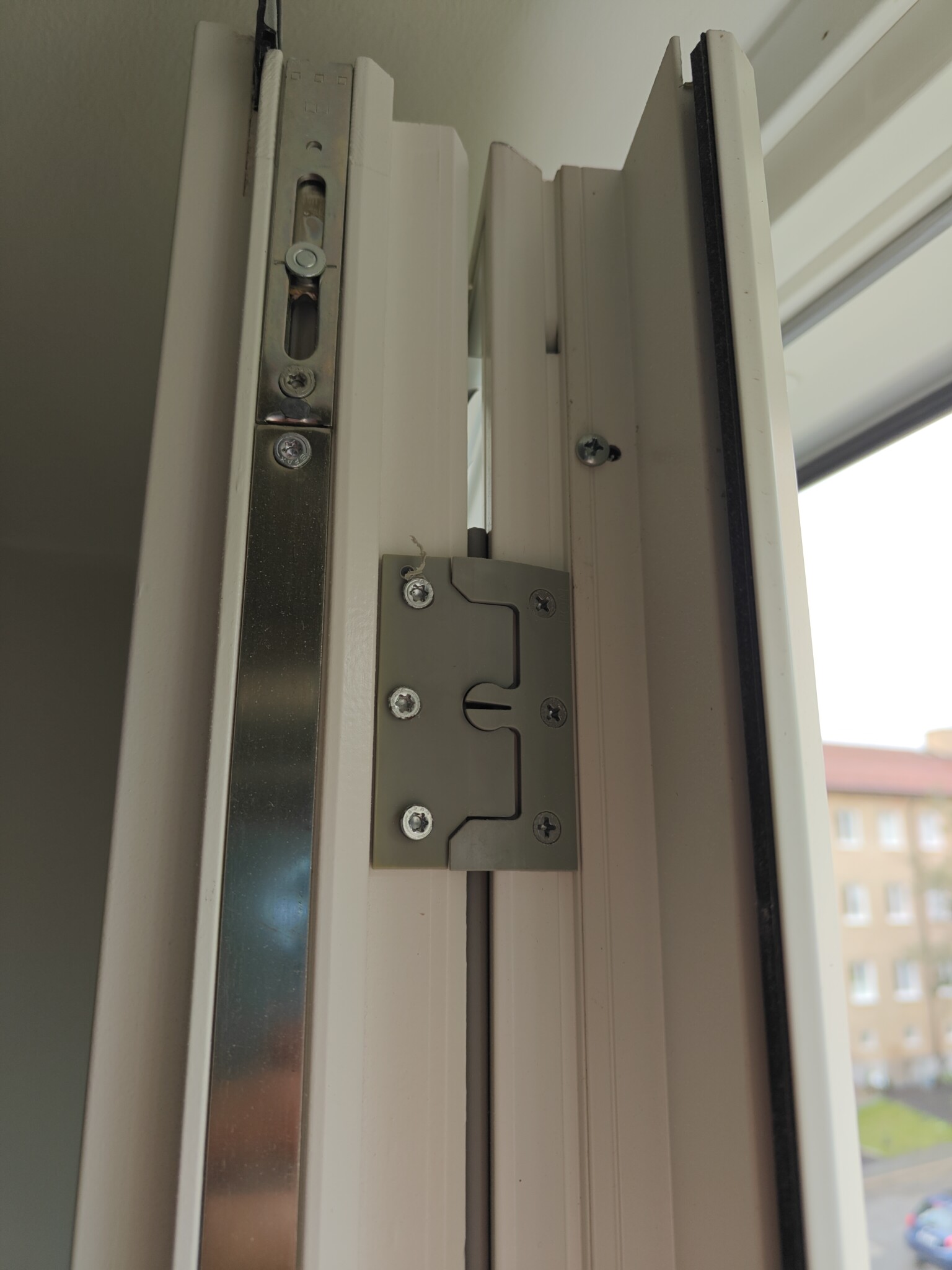

Jag har samma problem men lyckas inte öppna med skruvmejsel heller.
Det ser ut som att någon innan mig har bytt ut skruvarna på ena sidan, förmodligen när dom inte heller har lyckats öppna upp dessa fönster.
Skulle någon ha möjlighet att bifoga ett par bilder på hur mekanismen ser ut inuti? Eller en kort video på hur man gör?
I värsta fall får jag väl också skruva loss fästena 😅

Hej och välkommen till forumet.
Det där ser ut som ett snäpplås, som bara ska dras isär.
Här finns en film som visar hur man byter, och efter 3 minuter och 20 sekunder ungefär öppnar killen beslaget.
Byta koppelbeslag

Tack för ditt snabba svar och välkomnandet!
Jag kollade på videon och tog i lite hårdare än vad jag vågade de första gångerna och nu funkade det! Lyckades dela på fönstret och fixa persiennen!
Stort tack för hjälpen 🙂
