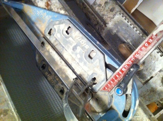

Jag har några kakelsättare som just nu fixar i badrummet. Under helgen har jag tillgång till en "vanlig" kakeldelare - se bild. Jag har dessutom en kakelrits.
Funderar på om jag skall prova att dela en glasmosaikbit. Jag tänker att jag ritsar på den blanka sidan. Stoppar in i delaren och trycker försiktigt. Eller tror ni att det är kört redan på förhand?

Nu har jag provat med "proffsvertyget" (se bild ovan). Gick inte något bra.

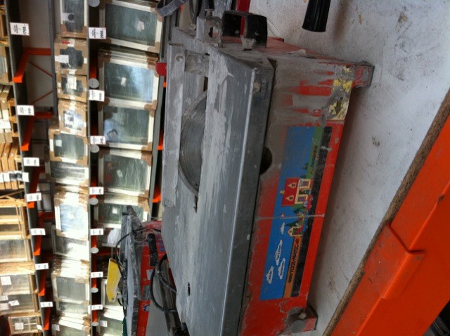

De kunde inte hjälpa mig dela
Men de hyr ut kakeldelare. Elektrisk med vatten i. Tjejen på Bauhaus var dock tveksam till om det skulle fungera. Men det är faktisk en sådan maskin som Kakelspecialisten rekommenderade mig att använda. Hyra ett dygn kostar bara 200 kr. Men jag måste inte dela dem idag så jag har inte hyrt något än.

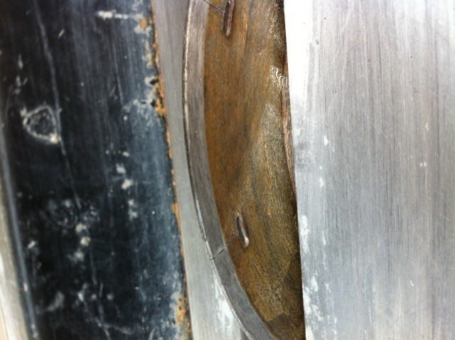

Svårt att se om det var en diamatklinga. Går det att se? Tjejen på Bahaus visste inte...
Jag fotade klingan, men kan inte lägga upp bild nu.

Här kommer bilder. Tror ni att det kan vara en diamantklinga? Och hur tror ni att mina odds ser ut med en sådan här klyvare?
