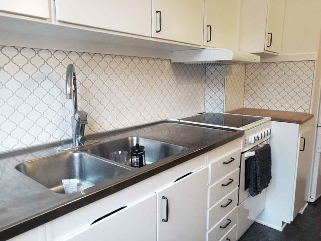

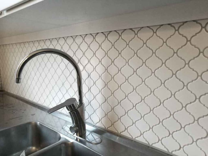

Det slutade med att jag tog bort översta och nedersta skiftet på mosaiken och delade dessa plattor en och en med min gigantiska kakelskärare.
  • Kakelvägg med vit marockansk mosaik bakom en kökskran, med vissa plattor skurna vid topp och botten.
  • Kök med vit mosaikstänkskydd, spis bredvid diskbänk och träbänkskiva, trimmad mosaik övre och nedre kant.
