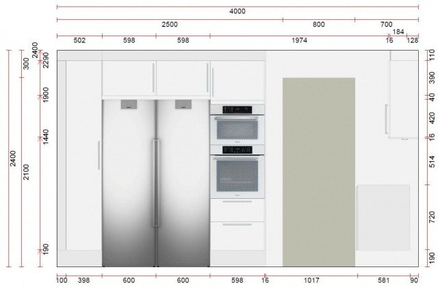

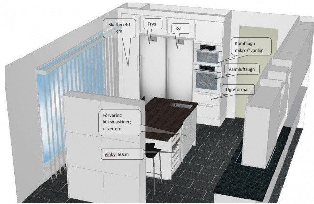

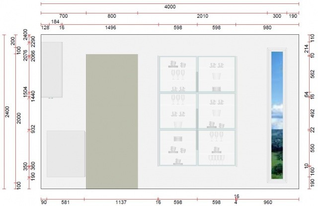

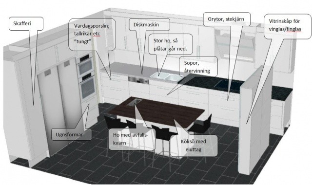

Vårt nya kök skall beställas snart. Vi har plockat godbitar ur denna tråd :).
Större matplats finns i rummet bakom kyl/frys väggen, så vid ön kommer frukost ätas och mat lagas.

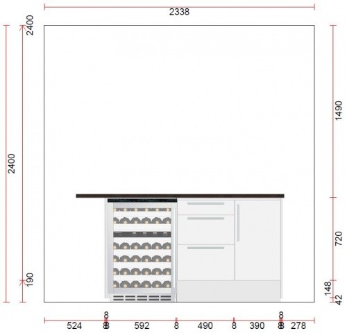

Nu är den svåra kvarstående frågan bänkskivornas utformning. Från början var allt sten, men sedan har andelen sten minskats: på köksön träskiva (svart ek), för att det är skönast att äta vid. Till vänster rostfritt för diskhantering och att kunna baka och greja på rostfritt för "känslans" skull.
Skarven mellan sten och rostfritt är dock inte snyggt placerad i nuläget. Tips på lösning ngn? Andra kommentarer?

Snyggt!
Men det jag ser direkt är att det blir långt mellan kyl och spis.
Försök möblera om den långa väggen med spis och diskmaskin på,
tror det går att hitta en bättre lösning.

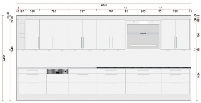

Måttbeställ en diskbänk som täcker hela bänken och skippa stenskivan. Hällen kan man ha nedsänkt i diskbänken, och då går det enkelt att torka av helheten och du slipper kanten.
En diskbänk ska gå bra att ställa varma grytor på.

Några tankar kring ugnsplaceringen: Då luckan på kombiugnen som sitter ovanför den vanliga ugnen öppnas framåt finns det risk att man bränner sig på underarmarna när man ska ta ut något ur ugnen. Även risk att sikten in i ugnen skyms av den öppna luckan om man inte är så lång. Vi hade planerat en liknande lösning som vi ändrade på pga dessa skäl.
Det är en lösning, som vi för tillfället släppt eftersom vi är rädda att en 4,8m lång diskbänk känns för mycket som ett kemi-lab. Vårt syfte med att ha med stenskiva är att få en lite exklusivare känsla.
Den övre skall vara mikro i 1:a hand, och ugn i 2:a hand.
Kan du utveckla hur man bränner sig? Är det att den övre sitter "för" högt och man då bränner sig på luckan? I så fall får vi simulera hur högt ugnarna sitter, och sänka den övre, för att minimera risken.
zeus_axel skrev:
Snyggt!
Du har rätt att avståndet mellan kyl och spis är lite för långt, men det finns en tanke om att det inte gör så mycket.
Vårt matbord ser man inte, men det är i vardagsrummet till vänster om köket, dvs nära diskbänken, diskmaskinen och förvaringen av vardagsporslin. Det avstånd jag minimerat är för flödet av porslin, inte kyl- och skafferivaror till spis. Porslinet skall bäras antingen till ön (frukost) eller till matbordet (middag), och sedan tillbaka. Ifrån kylen skall man främst bära frukostgrejer till ön. Jag känner inte att jag lika ofta bär grejer direkt från kyl till spis.
