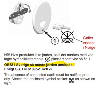

Jag har installerat några av Elkos DCL-uttag och där följde det med en liten klisterlapp med en överstruken jordsymbol som man skulle klistra på uttaget ifall det installerades utan jord. Så har man löst det där...
Illustration av en parabolantenn och en varningslapp som anger jordning endast i Norge.
Numera står det tydligt i deras bruksanvisning att användandet av klisterlappen endast gäller i Norge.
Ha ha, WTF, så om jag skall installera ett nytt lamputtag måste jag numera bygga om hela rummet till jordat alltså. Lättare sagt än gjort om det inte är trådat i rör. Det var ju genomtänkt...
Tror det fortfarande går att installera gamla typen ojordat. Men en månad till är väl ok?
Du är inte först att upptäcka detta och som jag förstått det så var tanken från elsäkerhetsverket att man inte ville ha kvar ojordade lamputtag. Nu har man dock fått tänka om och det är ett förslag ute på remis som ska tillåta 2-poligt ojordat uttag att användas vid renovering och underhåll i ojordade anläggningar. Det 3-poliga (kronuttaget) förbjuds och har du ett jordat uttag som behöver bytas så ska du byta till den nya standarden.
Ditt undran om att installera nytt lamputtag blir i så fall underhåll av anläggning så det fungerar.
Remisstiden går ut nu på fredag den 1 mars, https://www.elsakerhetsverket.se/om...ter-om-stickproppar-och-uttag-for-allmanbruk/
