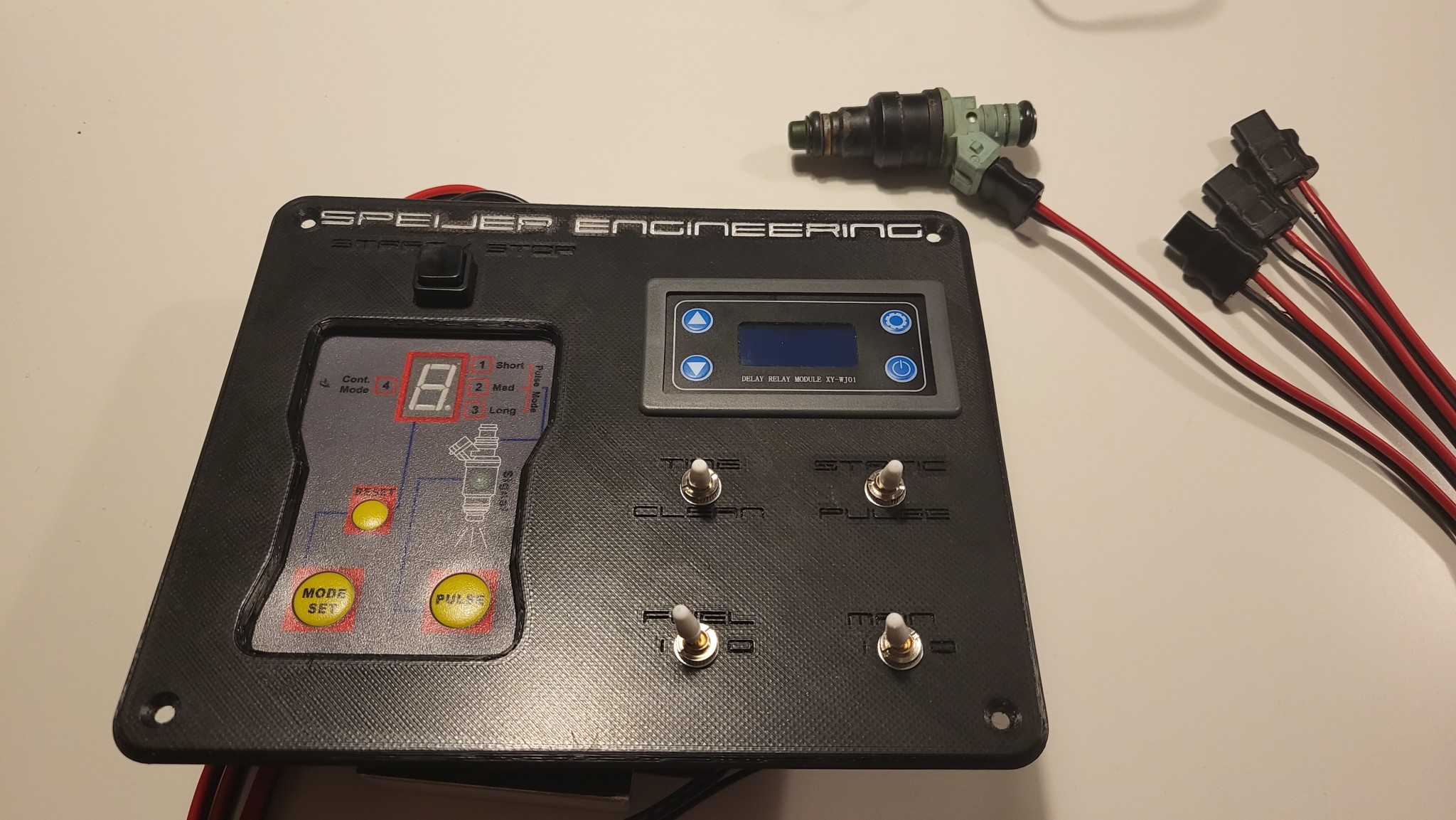

Håller på och bygger det sista på min spridarbänk och behöver en strömkälla för å slippa batteri.
Elektronisk kontrollpanel med märkningen "SPEIJER ENGINEERING", knappar, display och anslutna kablar.
För att kunna driva 4st spridare på 2.7ohm så behöver jag lite norr om 200w @12Vdc.
Kan jag använda ett nätagg från en pc?

Den specar max 38A på +12V, dvs 456w.
Pryttlarna i panelen drar mA så den förbrukningen kan vi bortse ifrån.
Bränsletryck kommer skötas via tryckluft så ingen soppapump som slukar ström heller.

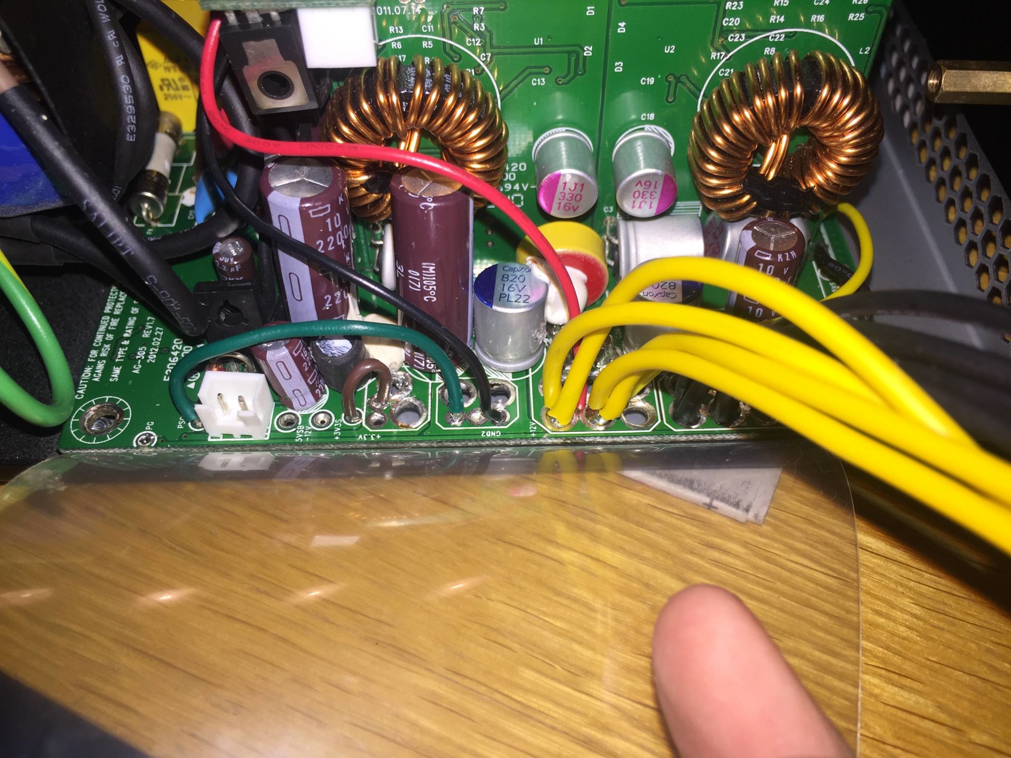

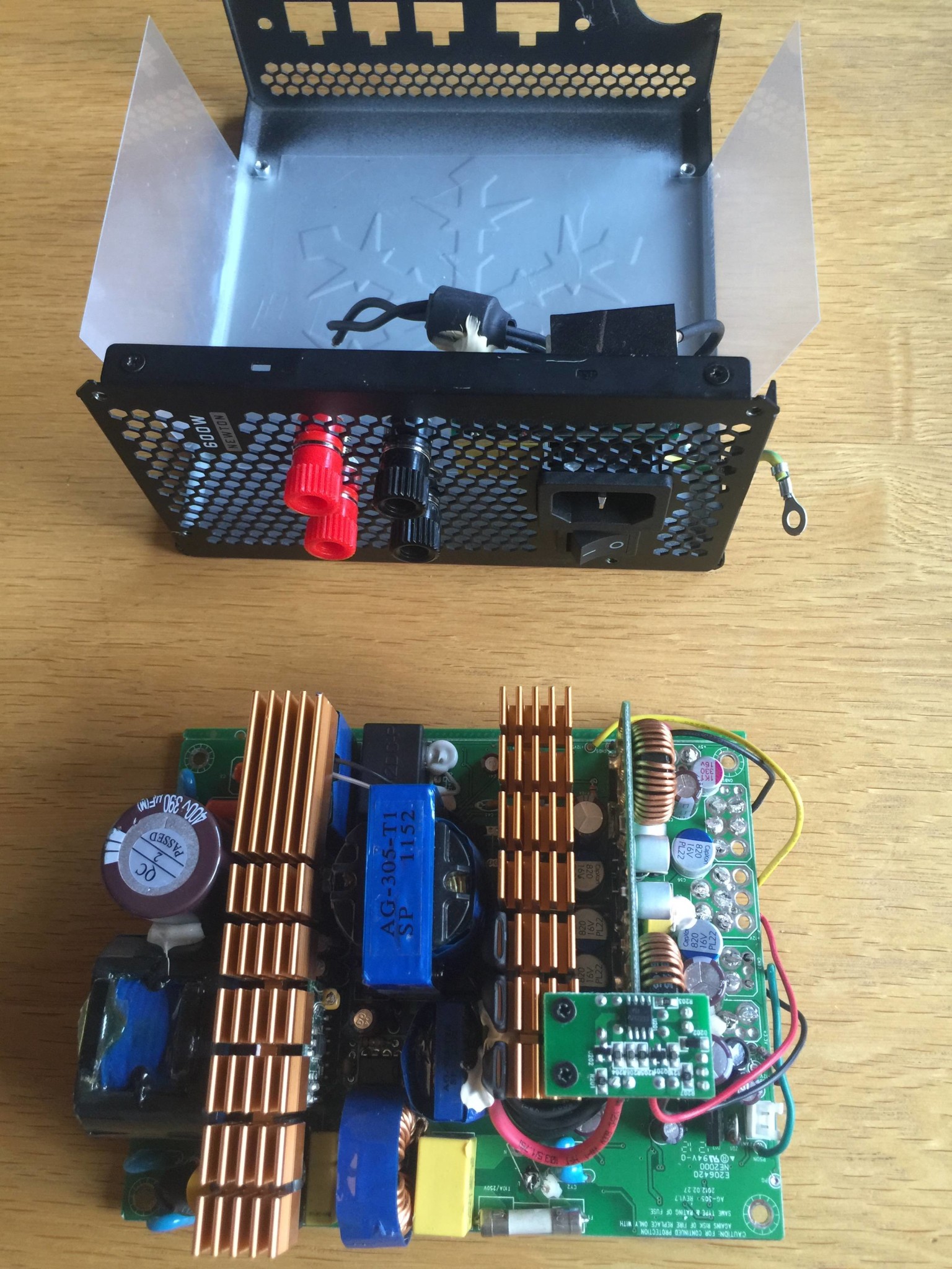

Jag hittade några bilder från när jag byggde om mitt nätaggregat. (Lödde bort 3.3/5V samt annat onödigt från ATX-kontakten)
På den andra bilden gjorde jag byglingen av den gröna, på insidan av höljet. Avslutningsvis installerade jag några banankontakter att ansluta laddaren med. Modifierat nätaggregat med bortlödda delar och eftermonterade banankontakter på träbord.
Modifierat nätaggregat med lödda kablar, induktorer och kondensatorer på ett kretskort.
