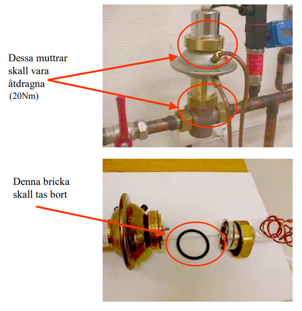

Hejsan, upptäckte nu att fjärrvärmen stod och gick hela tiden. Det verkar vara varmvatten regulatorn som inte stänger. Om man känner på rören så är det den kretsen som är varm.
Om man skulle skruva av den övre delen och prova att ta bort brickan som dom förslår i service vägledningen???
Övre bilden visar två muttrar som ska vara åtdragna på en varmvattenregulator. Nedre bilden visar en bricka som ska tas bort från regulatorn.
Är det vatten i den övre delen?
Skall man hålla i mot på motsvarande mutter under? Finns det risk att man vrider sönder alltihopa ?
Alla tips mottages, eller är det ringa röris som gäller?
Tack på förhand
Utan att ha skruvat på ventilen så skulle jag säga att det är vatten i bägge rören mellan delarna, då är det även vatten i bägge tefatshalvorna.

Det finns en varmhållningsfunktion som ligger på ca 42 grader om jag inte kommer ihåg fel, ( finns nog ett justerings shims under undre muttern ) sommartid då det inte finns värmebehov i huset så skulle fjärrvärmerören bli kalla med påföljd att varmvattnet skulle ta lång tid att få upp värmen på samt att kulvertrören bli kalla om inget rundflöde fanns.
Ja det var min tanke också att det kunde vara nått grundflöde. Fjärrvärme bolagets tekniker trodde inte det funkade så när jag snacka med dom i telefon.
Tittar man på värmemätaren så är det 5 liter i timmen, men inga kW. Spolar man varmvatten så går kW upp direkt.
Så det kanske är exakt så det skall funka .... 🤔
När jag jobbade med fjärrvärme så sattes det in ett antal AVTQ ,, ventilen jobbar med differanstryck . Så fort du öppnar varmvattenkranen och vattenflöde finns ,,, öpnnar AVTQ ventilen för att tillverka varmvatten. Därför måste ett varmhållningsflöde finnas in till fjärrvärmecentralen..

Följ de smala kopparrören från AVTQ’n till själva styrdelen för varmvattentemperaturen,, den svarta ratten där justerar du temperaturen med,,, skruva in ratten ger varmare vatten ,,,
