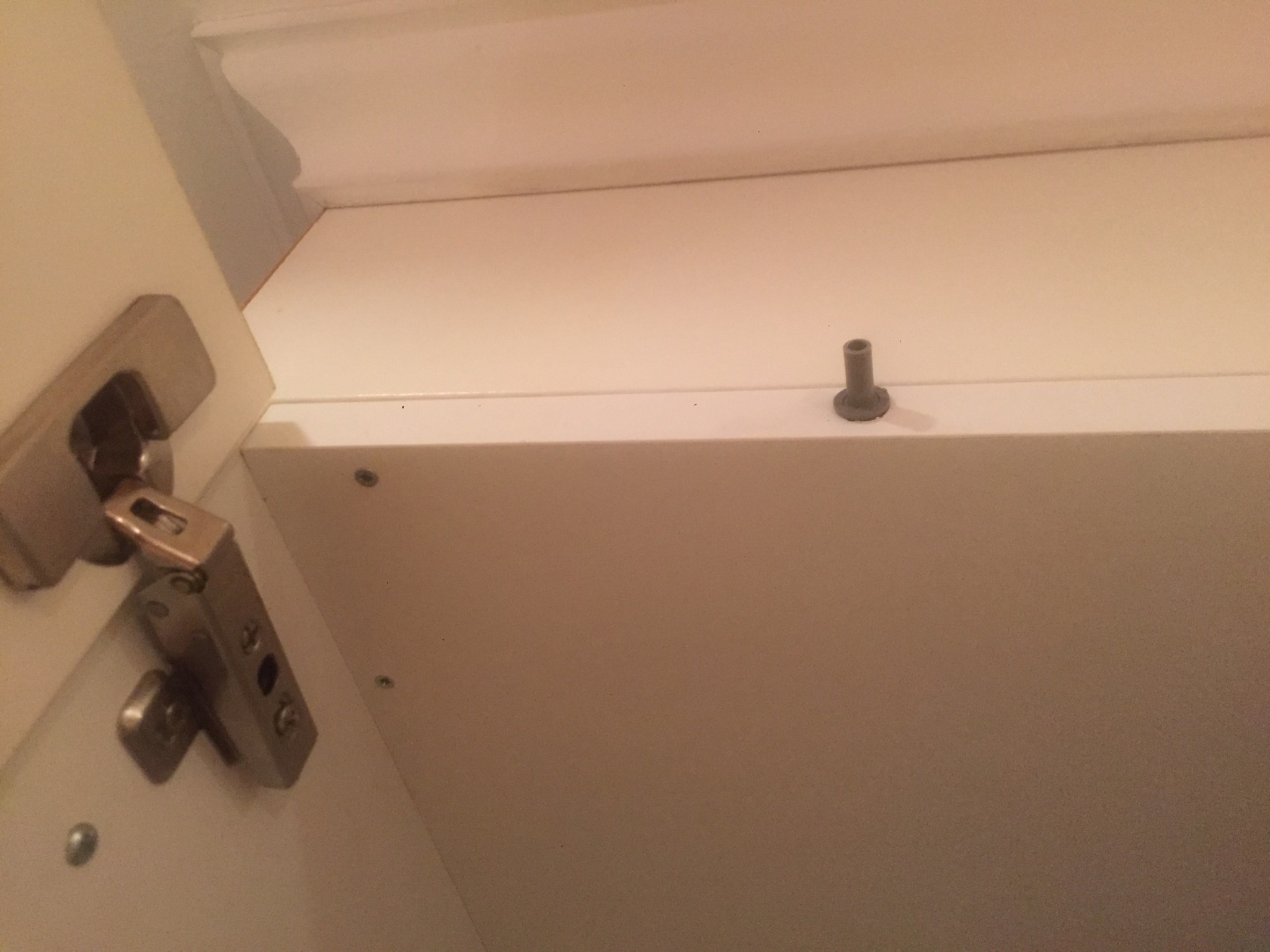

Har ett kök som verkar vara av Ikea. Har dämpare på skåpsluckorna som börjar ge upp. Hittar dock inte nåt liknande på Ikeas hemsida eller på nätet. Någon här som vet vart jag kan få tag på liknande? Står "simon made in Germany" på dem...
Anledningen till att du inte hittar några som ser ut att passa är kanske att man gjort den integrerade lösningen hos dig och borrat hål i stommen och enbart använt själva dämphylsan och inte hela plastfästet till dämparen. Ta tag i befintlig hylsa, dra ut den och mät diametern så hittar du säkert en som passar.
