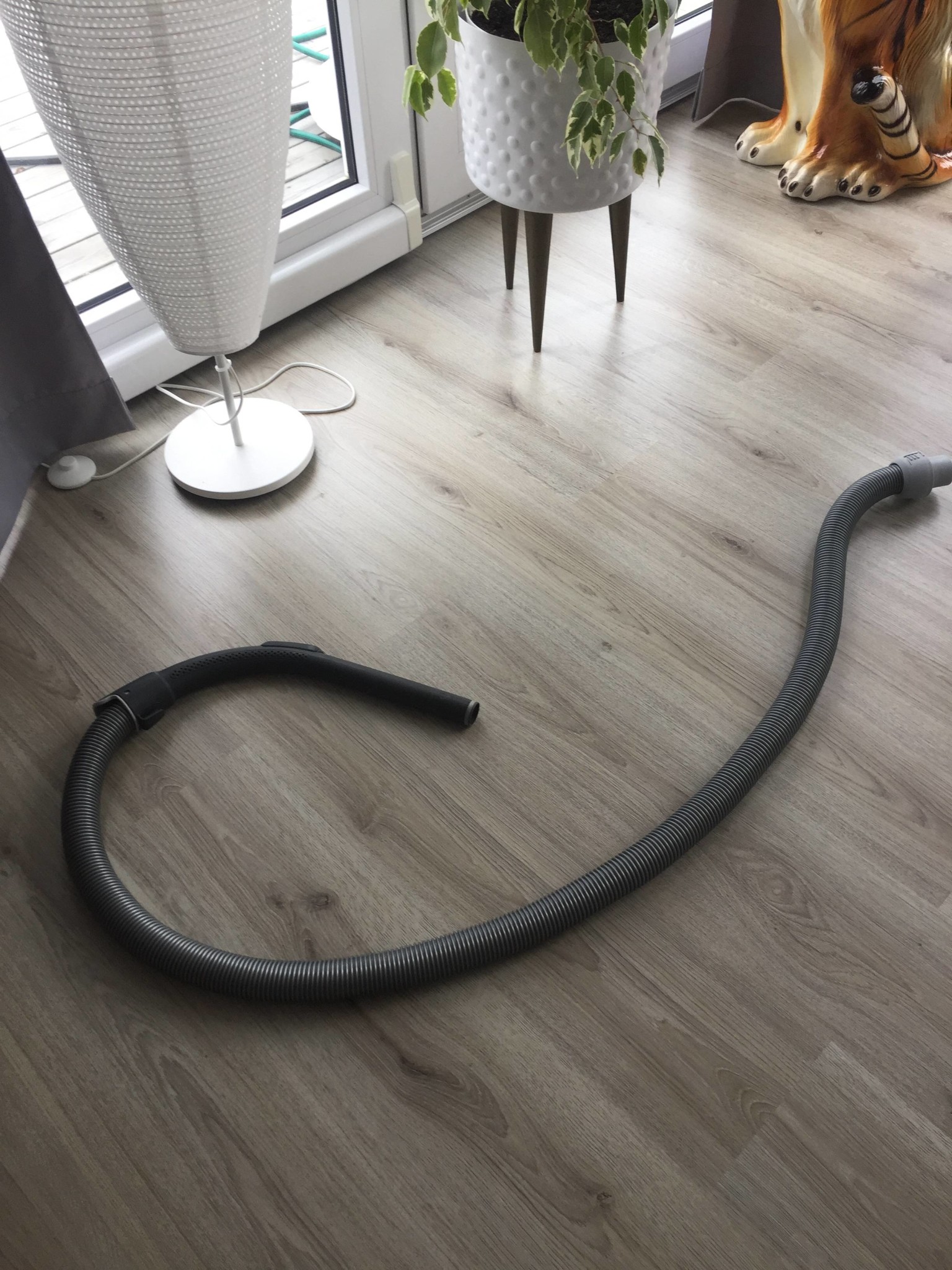

Hej! Har köpt denna dammsugare på Ica Maxi. Slangen har spruckit och de lär ju inte sälja bara den delen. Var får jag tag på en ny slang?

bara ta pnc i botten om det ännu är läsligt och beställa på electrolux.se
troligtvis blir det slang med munstycken i ett kitt

Ser inte var den har spruckit, men är det vid ändarna kan du bara skära av den, plocka bort det trasiga och trycka dit den igen. Lite pill men går på 10 min.
