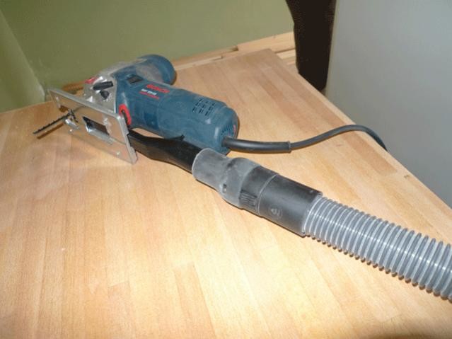

Jag köpte en Alto 25-21 tidigare i dag. Verktygsanslutningen passade inte klockrent men det gick att med våld pressa på den på utblåset för Excenterslipen dock ej på PMF180an.. så jag kapade "den räfflade delen på verktygsanslutningen. Nu passar både Excenterslipen och multiverktyget. Ska kolla hur det funkar med sticksågen (GST 135 CE) i morgon. Kan bara hålla med alla andra om den urusla bruksanvisningen.. annars verkar kvaliteten bra.Nimajneb skrev:
Jag kan skriva ett litet omdöme om hur dammutsuget funkar tillsammans med verktygen om någon så önskar.

Har jobbat mycket (för mycket) för att hinna med att skriva hur det gick med dammsugaren. Nu har det dock lugnat ner sig lite så här kommer den:
Nu en full påse slipdamm senare kan jag bara konstatera att inköpet av grovdammsugare är bland det bästa "verktygsinköp" jag någonsin gjort. Så länge slipning sker av plana ytor såsom väggar, tak, bänkskivor osv är det i stort sett dammfritt. De enda gångerna det dammar är när sliprondellen hamnar utanför materialet tex en bänkskiva. Att sen slipmaskinen sugs mot ytan gör att jag kan stå och enhansdslipa en vägg med helt utsträckt arm över huvudet och det blir fortfarande plant och bra, styrseln förbättras tydligt av dammsugaren. Slangen på Alton (2,5m) är dock i kortaste laget. Jag har en Makita planslip (förutom Bosch excenterslipen) som jag använder för finlir eller när jag behöver slipa hörn, fönsternischer, eller helt enkelt behöver mer kontroll över averkningen. Det roliga med planslipen är att det fortfarande är dammfritt fast slipytan (på maskinen) sticker utanför materialet i fråga. Dock har Makita och Bosch olika maskinanslutningar så den modifikation jag gjorde för att få det att passa med Bosch verktygen funkar inte med Makitan något som jag tror den skulle ha gjort från början. Prövade även grovdammsugaren med sticksågen (och även multimaskinen) men tyckte inte den gjorde någon större nytta där. Kanske missade jag några inställningar eller ytterligare delar till sågen för att det skulle fungera bra hursomhelst så är jag supernöjd!
Som ni kan se på bilden är "verktygsanslutningen" bara kapad. Ska beställa en till "verktygsanslutning" som reservdel och pröva om den passar direkt dvs omodifierad till Makitan.
