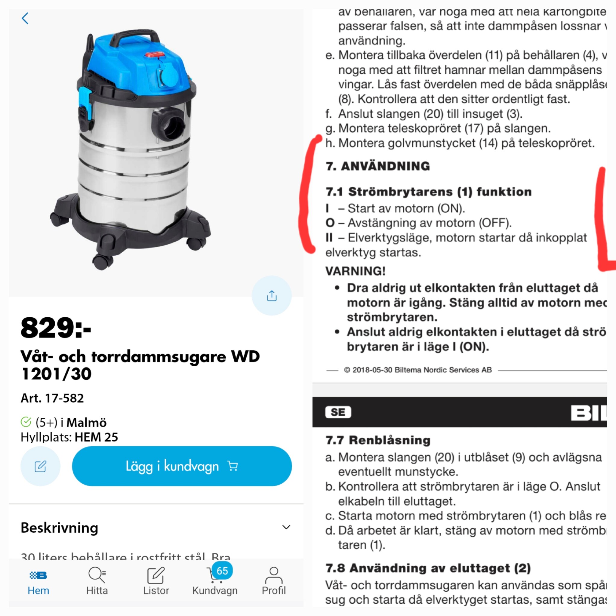

Vanlig Biltema grovdammsugare...
Slå strömbrytaren åt andra hållet så startar den när det dras ström i uttaget.
  • Bild av en våt- och torrdammsugare modellerad av Biltema WD 1201/30 med text om strömbrytarens funktioner, elverktygsläge och säkerhetsvarningar.
