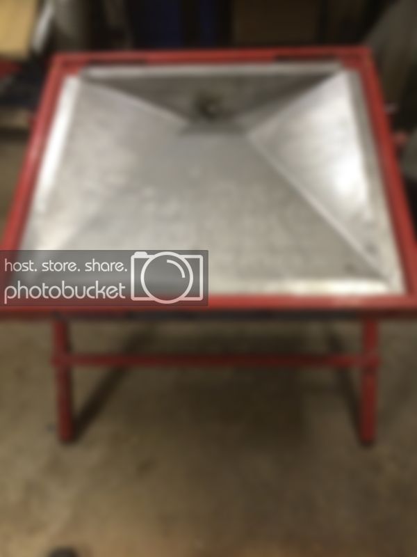

Är SÅÅÅ jävla trött på att spånsugen inte får med allt spån som klyvsågen "tillverkar".
Det är alltid massa spån liggande på jiggar som jag förvarar under sågen.

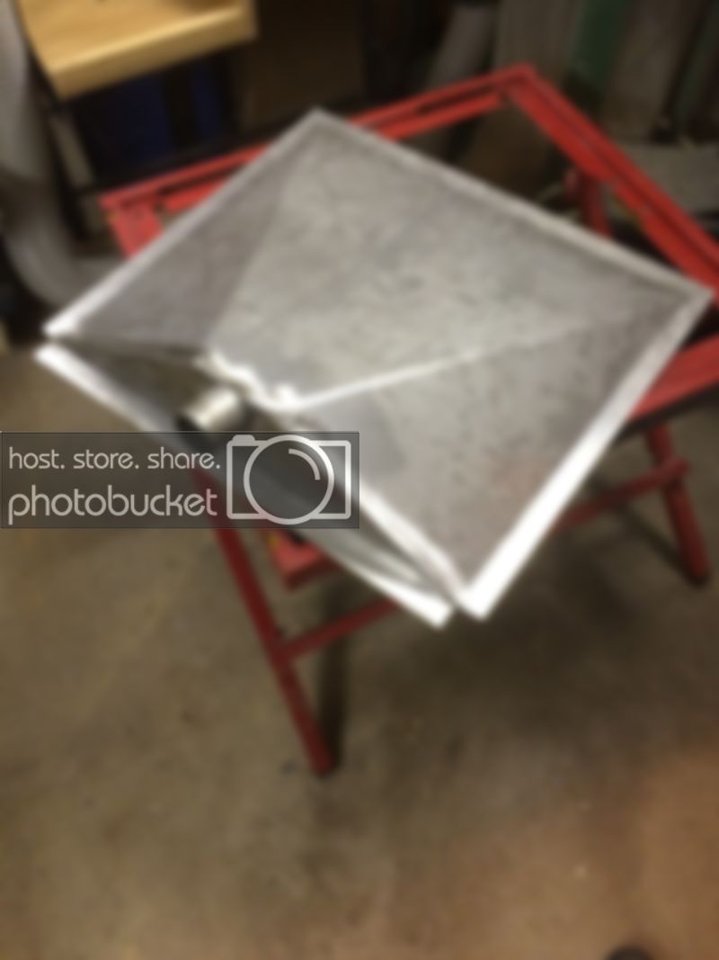

Har googlat massor, o äntligen hitta jag ett alternativ= Spåntråg!
Frugans farbror har gjort denna skapelse efter mina mått.

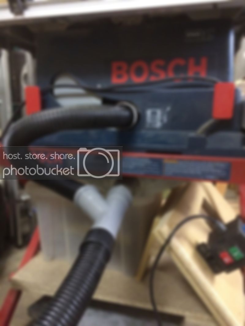

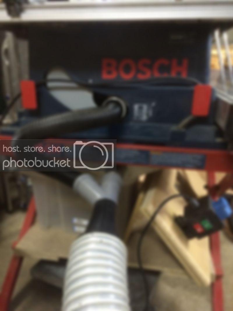

Nu är det bara o fixa en förgrening till slangen😁
Mvh Erik

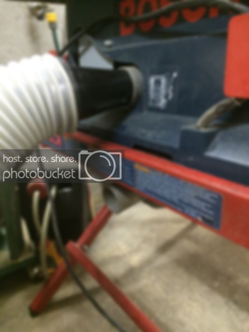

Ett tips är att också försöka täppa till andra öppningar i sågen, exempelvis vid vinkeljusteringen och spånstosen bak. När du har tillkopplad spånsug får motorn tillräcklig kylning med mindre hål eftersom luftflödet blir högre.
Komplettera med ett utsug på klingskyddet så blir det ännu bättre.

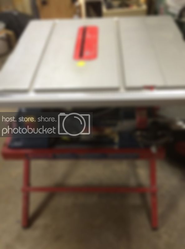

Den har varit uppe förr men phl här på forumet byggde ett helt nytt underrede till sin GTS 10 som jag fick ärva när han senare sålde sågen. Efter ett par års användning kan jag säga att det fortfarande fungerar utmärkt. Jag har också noterat att utsuget i klingskyddet gör väldigt mycket för att minska spånspridningen.
phls artikel med bilder på bygget inklusive klingskyddet hittar man här: http://www.swedishwoodworking.com/articles/improve-dust-collection-on-bosch-contractors-saw/
Han har f.ö. även skrivit en annan artikel om ett helt egenbyggt klingskydd med utsug: http://www.swedishwoodworking.com/articles/table-saw-blade-guard/

Förresten, apropå tipset från badtastex om att täppa till öppningen vid vinkeljusteringen så anväder jag ett par avklippta bitar från en magnetisk övningskörningsskylt till detta. De stänger öppningen effektivt och är lätta att flytta vid behov.
