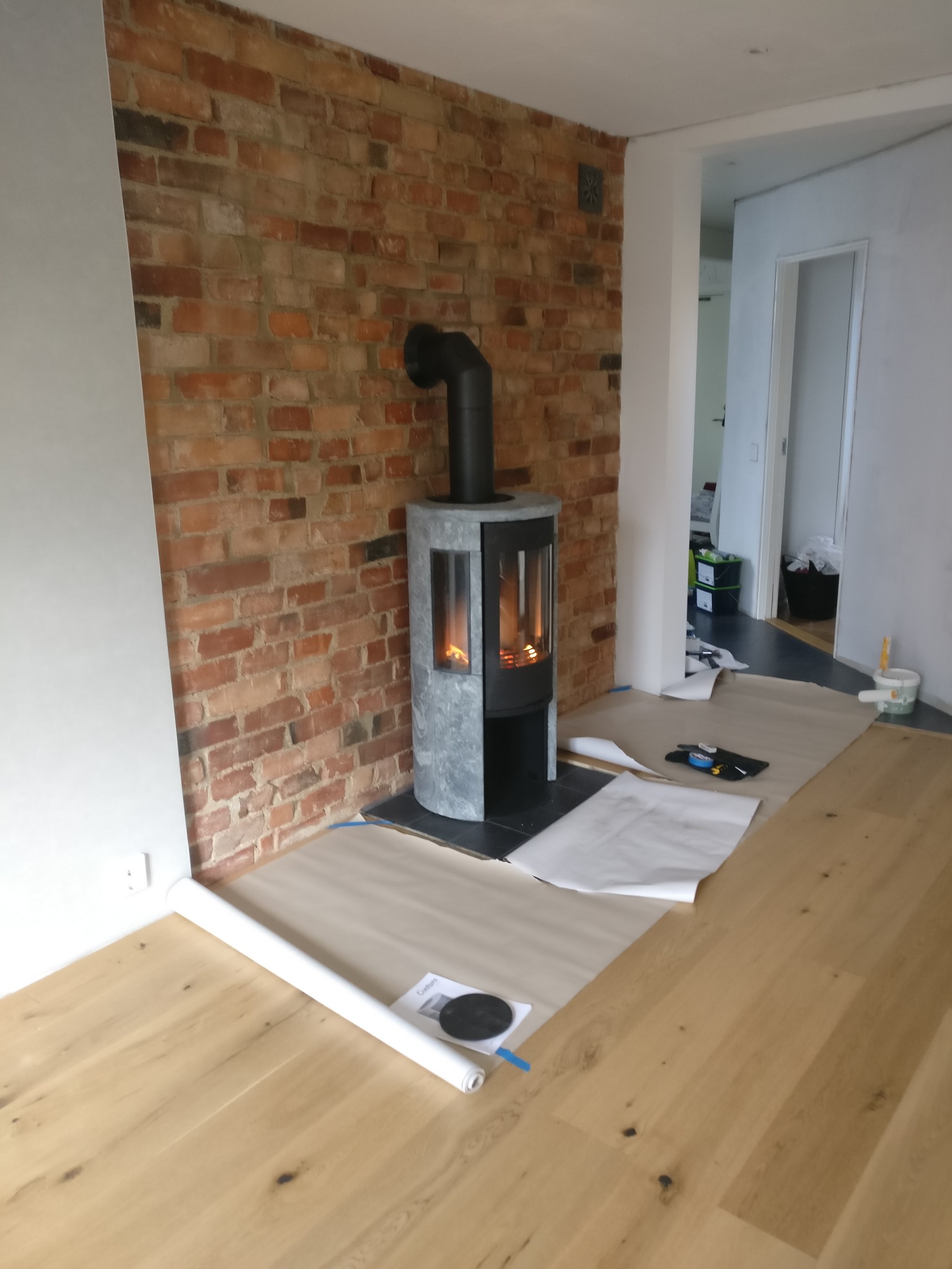

Vi använde också linolja och terpentin. Blir lite mörkare. Prova att duscha med lite vatten på en bit så ser du ungefär hur det ser ut med linolja.
Före En vägg av röda tegelstenar före och efter behandling med linolja, vilket mörkar ner teglets färg.
Efter Rum med en brinnande braskamin framför en tegelvägg, golvet skyddat med papper, indikerar arbete med linoljebehandling.

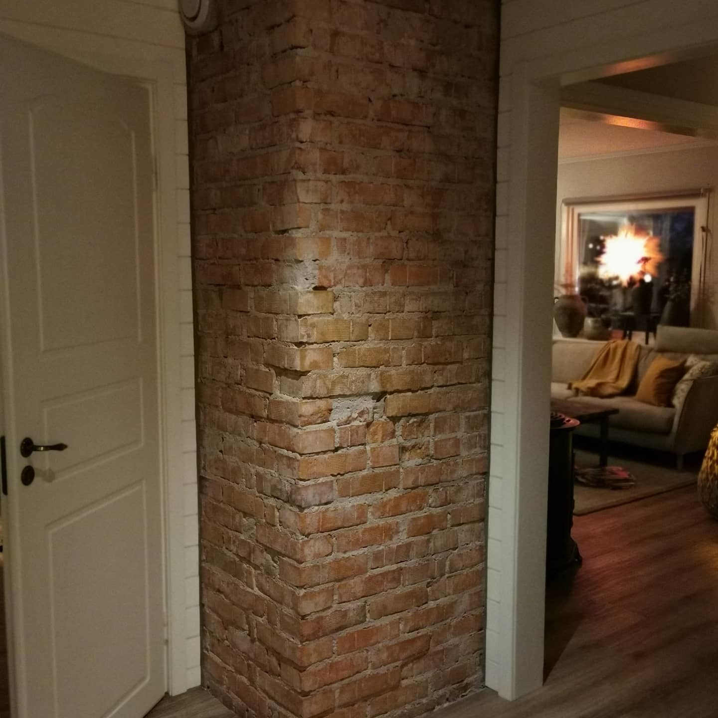

Blev den här som jag fann på Colorama :Hagmans Dammbindning 1K. En strykning och det blev superbra En obehandlad tegelvägg inomhus efter en strykning med Hagmans Dammbindning, vilket gav ett bra resultat.
