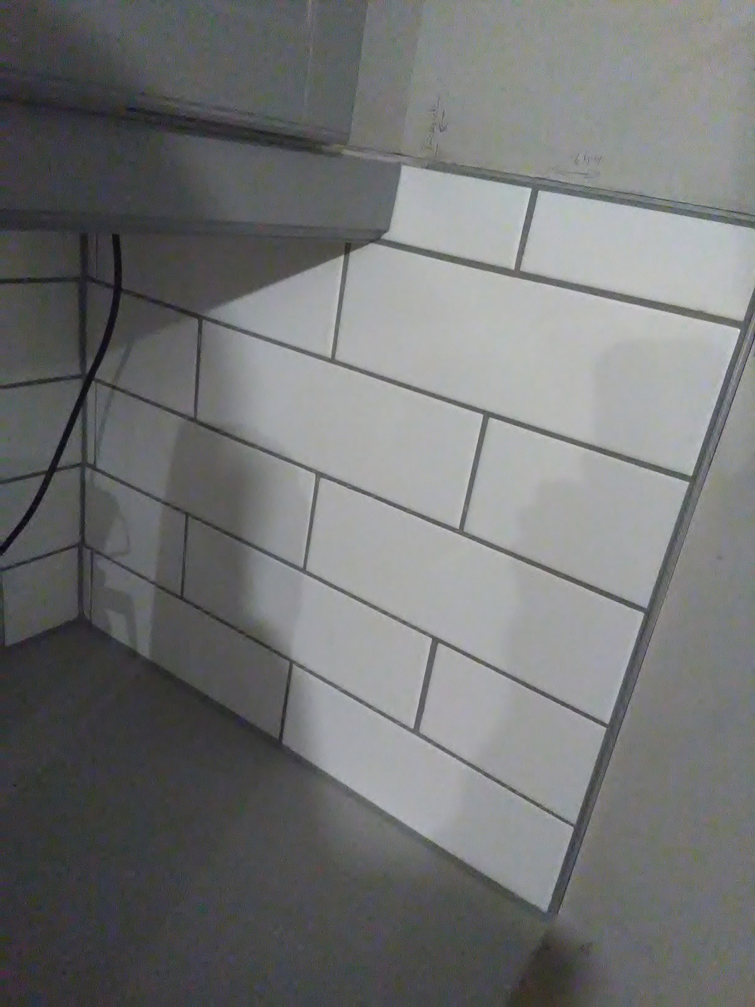

Jag la ut en annons om att byta stänkskydd/kakel i köket via ServiceFinder och bestämde mig för att anlita en av hantverkarna som kontaktade mig.
Allting verkade vara fint i början och han verkade vara noggrann med grundarbetet osv. Nu kom han till steget där han skulle sätta kakel i fredags och resultatet är enligt mig allt annat än godkänt.
Han har skurit vissa av plattorna för att de ska passa in måttmässigt, men flera av dessa är inte raka. På det har han satt de skurna plattorna längst ner vilket har gjort att hela rader med plattor blivit sneda.
Vissa av plattorna är även mer utåtbuktande än andra, jag kan till och med se en av de plusformade "plasthållarna" bakom en skiva.
När han satte kaklet i fredags påpekade min fru att det var lite snett och han sa då något i stil med att tyvärr faller kaklet ner lite och då blir det så, men fogen rättar till det. När jag kom hem och såg det visste jag inte hur jag skulle reagera. Att fogen ska "rätta till" kaklet är ju allt annat än korrekt. Vem som helst ser ju att det är de sneda plattorna längst ner som ställer till det.
Jag har svårt att lita på honom nu och tror inte att han kommer att klara av att göra om för att göra rätt. Jag vill så klart inte betala för arbetet, men har jag rätt till det? Han kommer imorgon bitti och ska foga kaklet, men jag vill inte gå vidare med detta. Självklart kommer jag att nämna att jag inte tycker att det ser godkänt ut och att jag inte tänker betala för detta. Vad har jag för alternativ?
På en av bilderna ser man till och med en stor del av mosaiken som är kvar bakom kaklet. Vi kom överens om att ha kvar det då väggen bakom mosaiken var väldigt dålig. Däremot ser man att den tidigare fogen är hälften så hög som ytan som ska fogas nu. Så kan det ju inte se ut.

Finns ju en del att anmärka på sista biten mot hörnet är den enligt ök? Själv hade jag ju haft det så istället för att kapa första men det följer inte bransch standard men det är ju en sak mellan kunden och plattsättare alltså en smaksak

Men vad bilderna skvallrar om så tycker jag att det hade kunna gjorts bättre.
Krysset han tappade bort bakom plattan är en solklar miss och ska göras om. Det fins även en risk att kontakten inte täcker hålet han har sågat lite fel, isåfall är det också en solklar miss.
Det övriga är en standard fråga.
Det mesta andra, snedskärningar mot diskbänken kommer att täckas av en mjukfog och upp mot skåpen kommer inte synas om man inte ligger på bänken och kollar.
Som sagt ta referenser på era hantverkare och var överens om standarden innan ni släpper in dem med verktyg för att riva...

Känns inte helt hundra tycker jag men det beror lite på vad ni kommit överens om. Jag har köpt kakling en gång och kaklat själv två gånger. Tycker att det är konstigt att han inte kört med kakelsnöre, det är väl mest nybörjare som pluttar dit kryss eller vid klinkersläggning. Jag skulle kräva att sneda plattor mitt på samt det där inkaklade krysset skulle fixas åtminstone. Det går att trolla med mjukfog mot väggar och liknande men vinkelfel ser i alla fall jag på mils avstånd.
Jag skulle aldrig godkänna den där kaklingen. Är han verkligen plattsättare?
Är det så illa nuförtiden att man måste komma överens om vilken standard man vill ha innan arbetet påbörjas?
Man får alltså välja om man vill ha vint och snett kakel eller eller tråkigt rakt med jämna fogar.
Snedkapningar döljs inte så lätt av varken fog eller mjukfog. Inte fogsprången heller.
Bara att riva och göra om.

Det där ser inte ok ut. Det blir bättre när jag gör det själv och jag är fasen ingen plattsättare.
Hörnen linjerar inte och plattorna ser skurna ut i nedre kanten mot bänkskiva/Diskbänk - så gör man förstås inte eftersom den kanten är svår att dölja.
Som jag ser det tar man ner det där och gör om.
