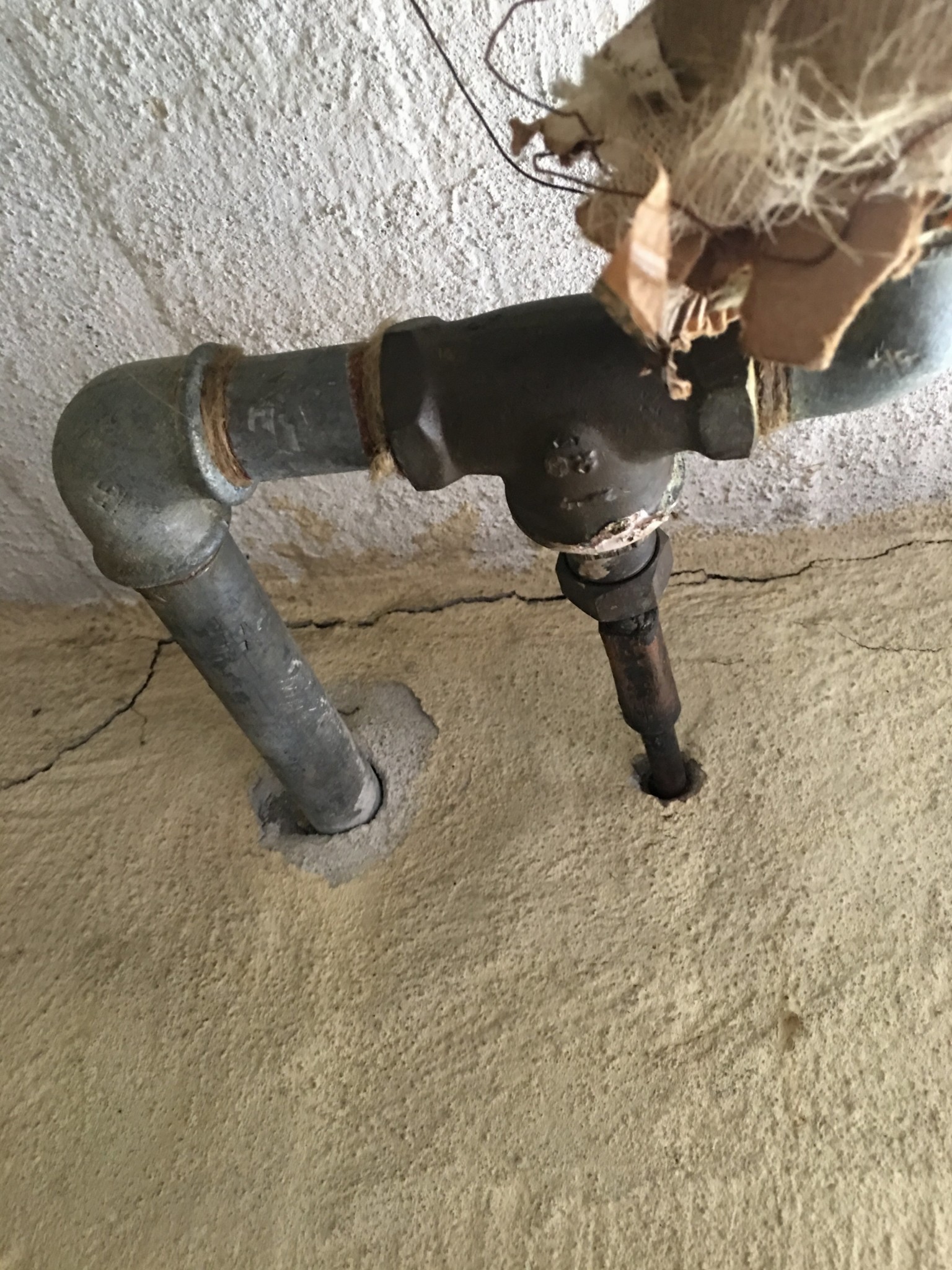

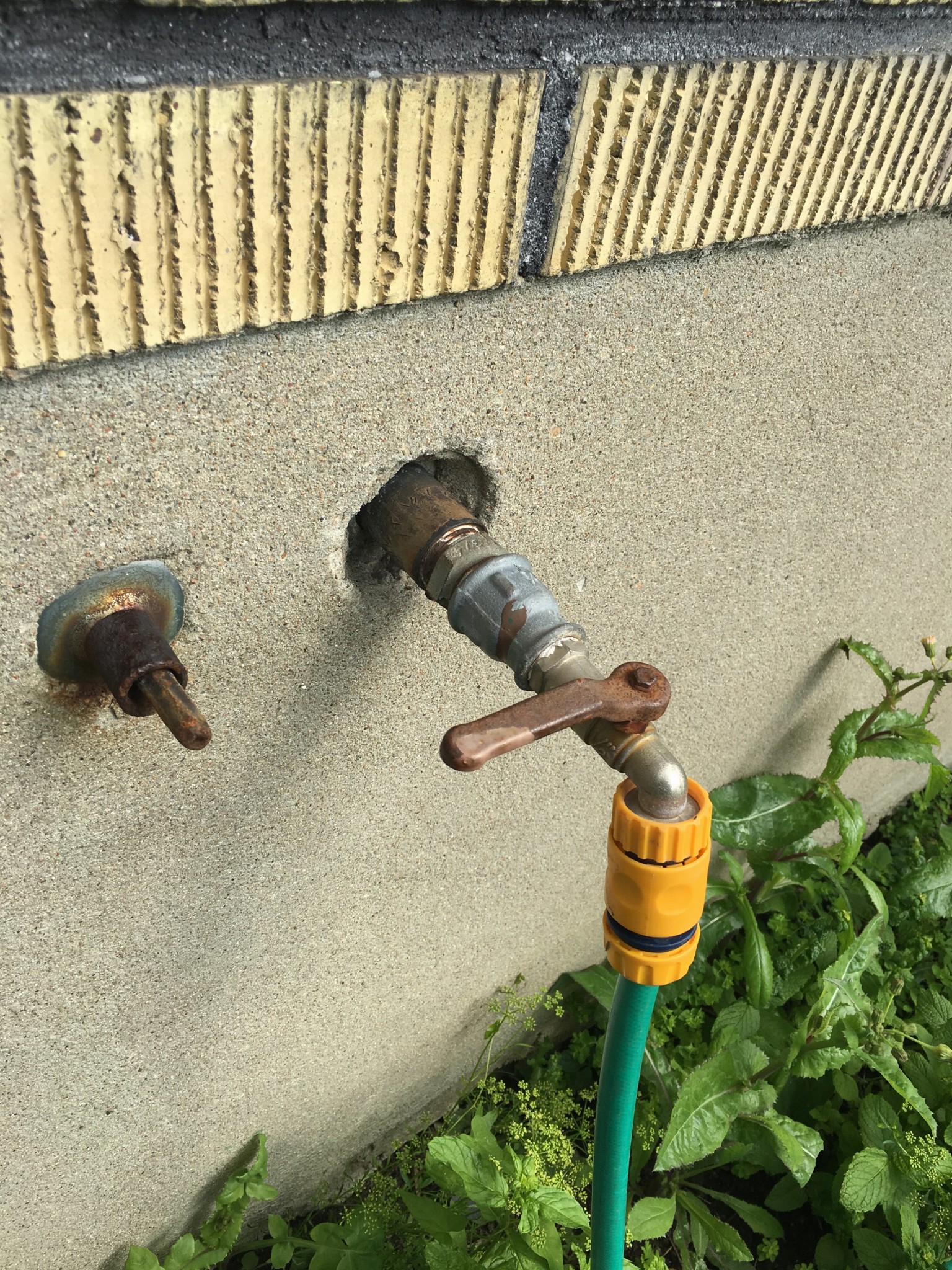

Nyligen flyttat in i 60 tals hus och märker att vattentrycket ur vattenutkastaren på husets utsida är mycket dåligt. Detta även när ingen slang är kopplad.
Provade att byta ut enbart själva "slutdelen" dvs "kranen", där man öppnar/stänger flödet utifrån, men hjälpte inte. Körde även in en "pinne" och rörde runt när jag hade monterat av slutdelen (utifrån) och det verkade inte finnas något skit samlat där.
Jag har ett annat rör kopplat på samma rör som utkastaren, även den går ut till utsidan, har ingen aning om den påverkar utkastaren men tror inte det, se bild.
Vad kan låga trycket bero på?
Bifogat bilder, en från källaren (insidan) och en utifrån. Det tjockare röret på insidan är den som går till utkastaren.

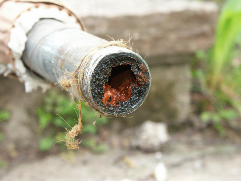

Gamla galvaniserade stålrör (vilket du har) sätts igen med tiden. Vissa rör jag har rivit har det inte varit mer än ett knappnålshuvud fritt.
Byt all galv till koppar och montera en ny frostfri vattenutkastare. Tråkigt svar, men det är antagligen det som behövs!

Det ser ju ut som att ditt "extrarör" kan vara någon form av axel till en avstängningsventil, ger ju en "frostfri" vattenutkastare.
Det kan inte vara så att den är nästan avstängd?
Haft en liknande lösning/ variant och den extra klumpen är en typ av "kulventil" för att stänga av kranen. Gör som krilleman föreslår och byt till koppar och ett nytt utkast.13th Marine skrev:

När jag skulle byta ett sådant galvat rör bredvid kopparrör så var det tre drag med bågfilen så var röret av. Det var bara rost som höll ihop det. Det gick knappt att få igenom en blyertspenna så smalt var det.
Vattentryckt blev mycket bättre när jag bytt.

Jag är nyfiken på klumpen ("kulventilen"), den som misstänks vara en avstängningsventil, hur vet jag om den går att öppna mer? Har provat att snurra på "järnpinnen" som sticker ut på utsidan med en tång, men den rubbas inte? Görs något kanske inifrån?

Har den yttre kulventilen fungerat förut, utan att du rört på pinnen bredvid, så har det nog galvröret satt igen sig.
Mycket riktigt är pinnen bredvid av & på när vattenutkastaren var ny. Och som Keld skriver tål inte nuvarande lösning kallgrader.
En bra början är ju att byta till en ny utkastare. Kapa loss pinnen på den befintliga ventilen på insidan. (Mässingsklumpen) gänga loss befintlig ventil. Gänga på en ny kulventil på samma gänga. Demontera befintlig utkastare och montera en ny utkastare i samma hål. Koppla ett kopparrör mellan nya kulventilen och utkastaren.
