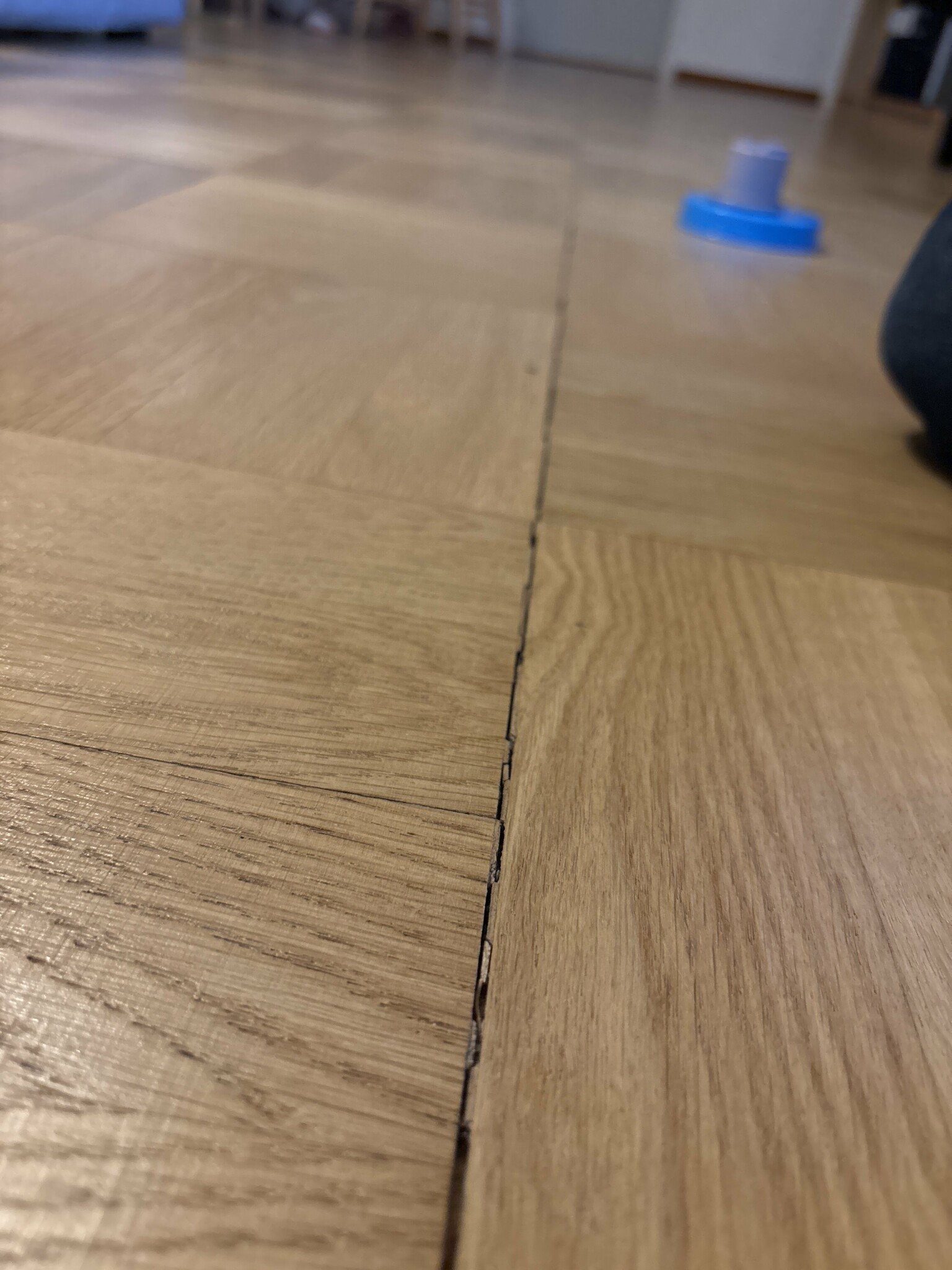

Har flyttat till bostadsrätt och kan 0% om sånt här. Men jag undrar om vårt golv är lagt dåligt och om man kan göra något åt det?
Dels är det större ”pusselformade” glapp som löper från balkongdörren genom hela rummet. Sen är det en del plattor som ”sticker upp” och idag var jag tvungen att spika ner två små spikar (monterade så?) som stack upp.

Parkettgolv rör sig med årstiderna eftersom det krymper när det är torr luft inomhus vintertid och växer när det blir fuktig luft på sensommaren. Det innebär att dina springor nog kommer att försvinna i sommar.

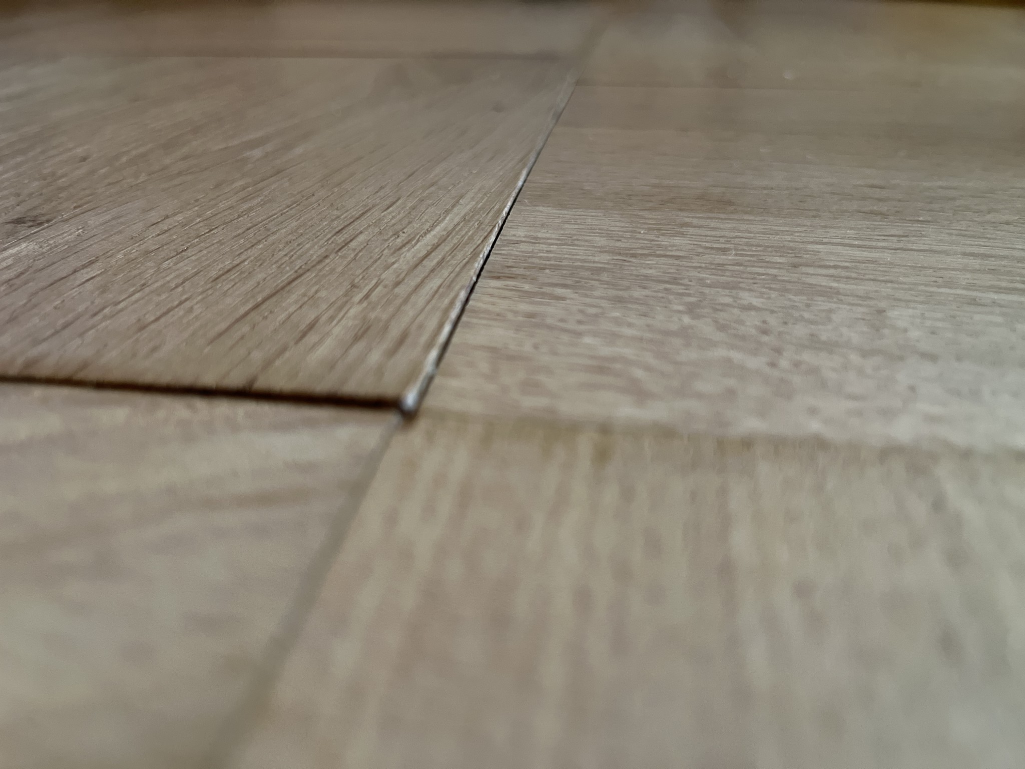

Fast det där på bilden med upphöjd kant, det kommer nog inte försvinna, ser ut som en vatten/fuktskada.

tack! Vad kan man göra åt det?

Buffar upp min tråd, vet någon vad man kan göra åt den där parkettbiten som sticker upp? Är det en fuktskada?

Fuktskada låter värre än vad det i många fall är. Om lacken börjar bli utsliten så räcker det med en lite för fuktig mopp när man våttorkar för att det med tiden ska bli permanenta missfärgningar på djupet i skarvarna. Vid balkongdörrar är det väldigt vanligt även om det inte är några större mängd fukt som kommer åt gången.
Men tycker inte det är tillräckligt svart om man jämför med hur det brukar se ut när det varit fuktigt.
Är den lös så hade det kanske gått att slipa på undersidan och sedan limma tillbaka den. Slipa ovansidan är dömt att misslyckas om man vill att den ska smälta in utseendemässigt efteråt.
Den långa "sprickan" tycker jag nästan ser ut som att bestå av gammalt slipdamm(från tidigare slipningar) som sedan har låsts på plats av lacken men har nu släppt på grund av naturliga rörelser i golvet. Ser inte ut att matcha fibrerna på någon sida av "sprickan"
