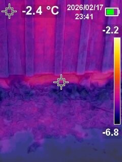

Hej, Vi bo i ett 1800 tals soldattorp som behöver en hel del kärlek. Sen vi har bort har har det altiv varit svårt att hålla varmt. Vi la på ett nytt tak och det gjorde stor skillnad på övervåning.
Men på nedervåningen är det fortfarande kalt. Särskild vidd fönster och golvet.
Öppnade upp en lycka som för att titta på hur isoleringen är utformade. Mellan bjälkarna ligger glasull som vilar på hönsnät. är detta okej? Fick lära mig att glasull och torp inte gå ihop så bra..... och inget som stoppar luften att vandra?
Hyrde en värmekamera och såhär såg det utt:
ser utt att det kommer varm luft ur grunden. Så ska det vara i en torparegrund, men är detta ¨som det ska vara¨?
Tack i förväg!!

Det är inte lysande.BondeBram skrev:
Kall luft vandrar/blåser rätt igenom isoleringen om det inte är vindpapp på undersidan.
Ej vindtätad mineralull är lika isolerande som en ulltröja i storm.
Gnagare älskar mineralull. Måhända är det i det avseendet bra med hönsnät underst då det inte gör det lika lätt och mysigt att göra gångar och boa i den... Dock är en riktig massiv gnagartät och vindtät trossbotten gärna med lerskikt (lerbruk) i botten avsevärt bättre.
Grunden och grundmuren är normalt varmare i gamla hus. Grundmuren isolerar inget.
Att golvet inte är superkraftigt isolerat är en sak, och antagligen lämpligt för att inte riskera tjälskador eller sättningar, men om det drar så är det 10 ggr värre. Så, måttligt isolerade men 100% vindtäta golv är det bästa.
