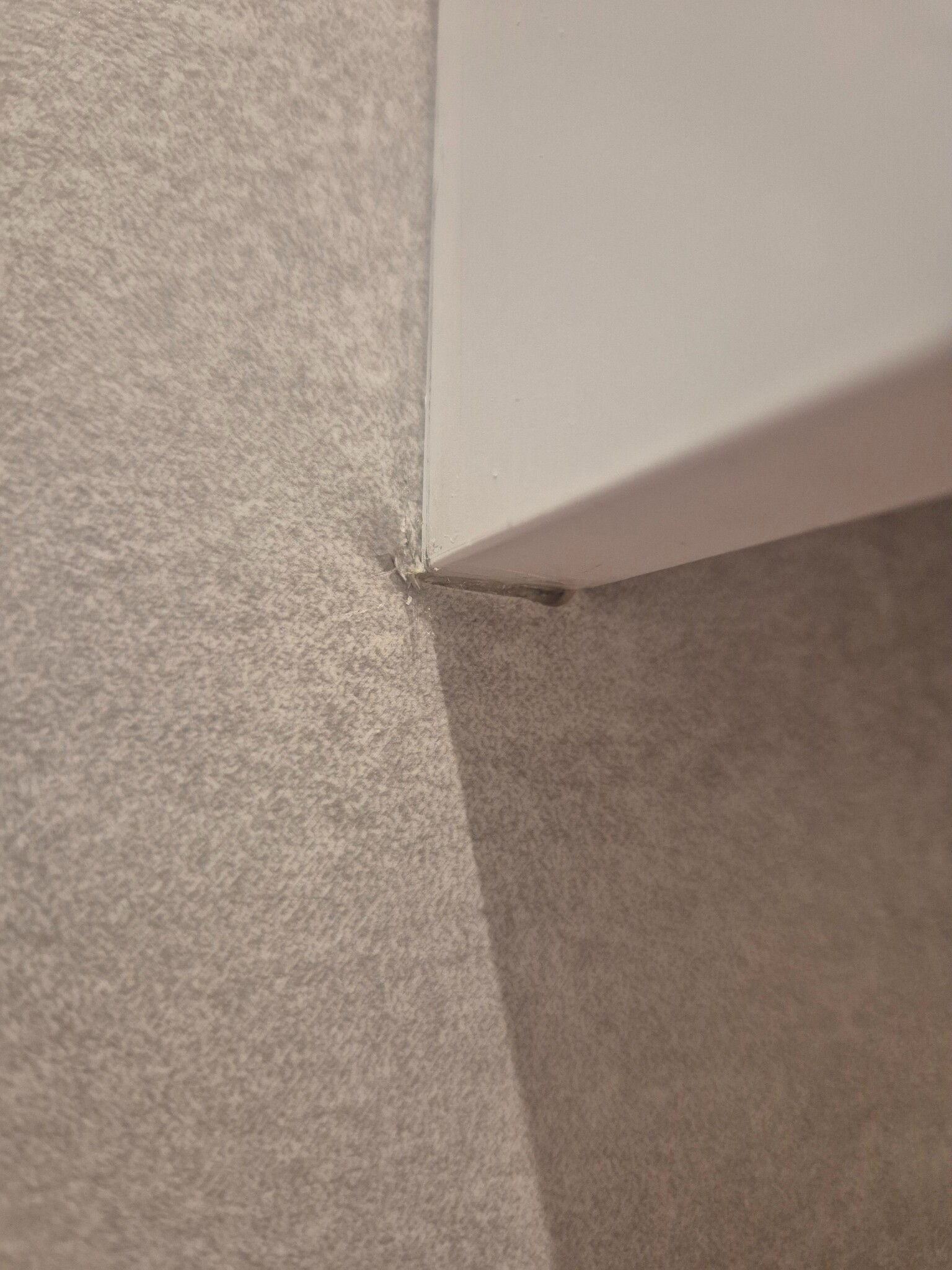

Vi har precis avslutat(trodde vi) renovering av badrummet. Inget är betalt än dock.
Våtrumsmattan har haft många skönhetsfel, fog i taket som är knölig, svarta ränder under fogen som inte går att få bort, skarvar på vägg som inte limmats tätt(chefen fick komma och limma igen) . Men trots det är det vissa skarvar som fortfarande går att lyfta några mm.
Kommoden installerades, rörmokaren slarvade med silikonet , så nör det åtgärdas så skulle jag dubbelkolla runt hela kommoden och känner luftbubblor i väggmattan🤦🏼♀️
Mattläggare skulle komma och limma dit dom, skulle inte vara några problem.
Bad dom kontrollera hela rummet så vi kunde vara klara och inte behöva hinna fler problem.
Han kom hem till oss, limmade dit en lite bit under kommoden, lämnade resten av luftbubblorna...
Och för att få det platt aå har han skurit ut en bit (eller om det var för att få in mer lim) i hörnet av kommoden.. . Så istället för att limma dit luftbubblor står vi nu med ett hål i våtrumsmattan som är helt ny...
Jag har aldrig renoverat badrum tidigare, men min känsla säger att jag inte vill acceptera ett hål i en ny matta🤷🏼♀️ även om dom skulle ösga hålet så blir det ju fult ? Ett hål dom dom dessutom orsakat.
just nu syns det inte sp mycket, men vad händer om 10 år när vi kanske vill byta kommod? Då kommer ett fult hål finnas där mitt på väggen 🤷🏼♀️
vad tycker ni, ska vi bara acceptera läget ?
Eller är det rimligt att dom lägger om hela mattan?
Detta upptäcktes alltså nu i slutet av renovering, så elektriker och rörmokare har ju redan satt upp allt 🤦🏼♀️

Det säkraste är att du anlitar en besiktningsman för badrum. Då får du ett protokoll att visa upp för företaget och om de inte åtgärdar det som står i protokollet, riskerar företaget att bli av med medlemskapet i GVK/BKR, dvs. de får inte längre skriva att de är behöriga enligt GVK/BKR, och kan därmed få det svårt att få nya jobb. Man kan kontakta GVK för att få tips på lämplig besiktningsman.
