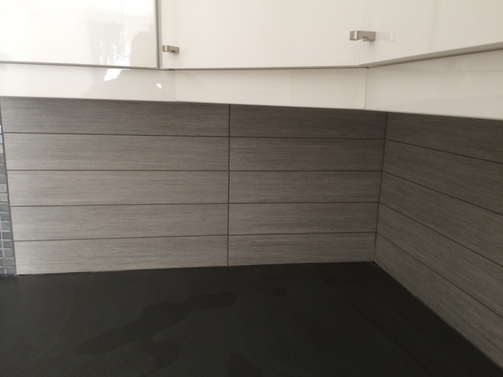

Uppdatering:
Hantverkarna gav med sig att det inte var dåligt kaklat och hade anställt en kakelsättare för att göra om jobbet. Efter att den nya kakelsättaren var här så är jag fortfarande inte nöjd.
Jag anser att linjerna är inte helt raka. Kräver jag för mycket eller är detta acceptabelt?
Jag låter er bestämma.

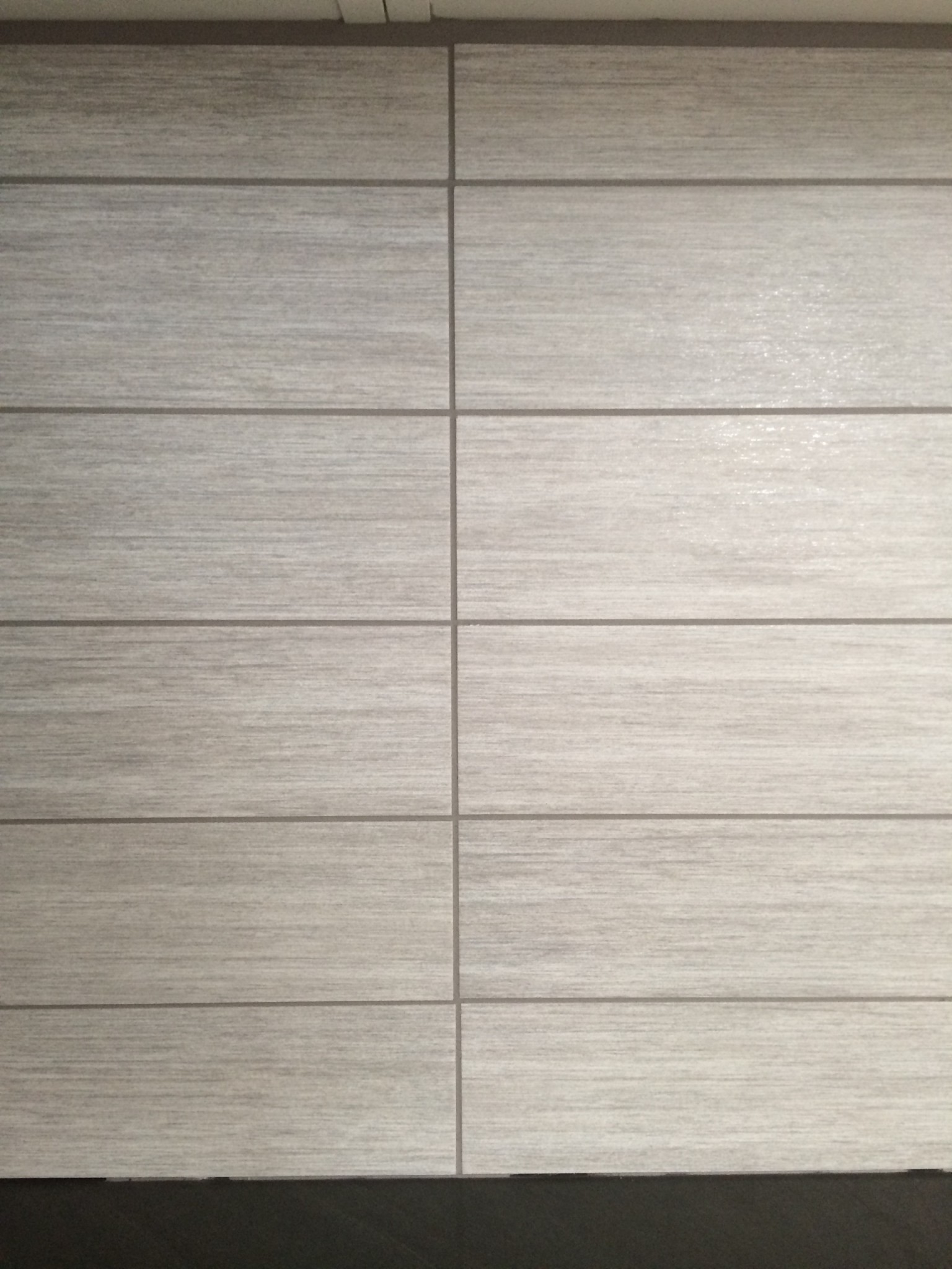

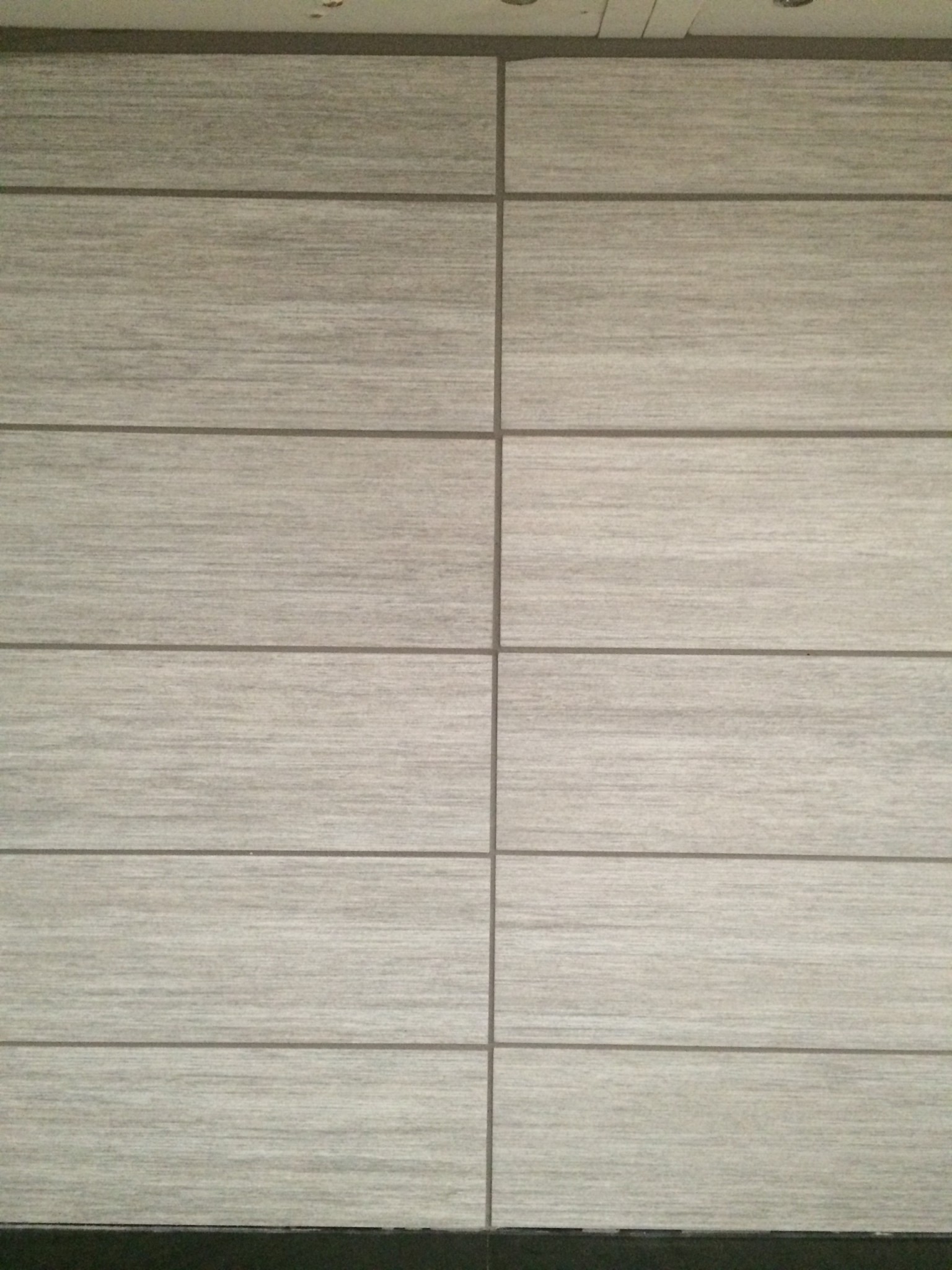

men detta blev väl värre eller? raderna är ju riktigt snea och dessutom är det väl en ganska stor bit borta på sista biten i överkant ? sedan kan du ta en bild som är en bit bort zommar man in kan det mesta se fel ut;)
Du menar att dom gav med sig att det var dåligt kaklat?
Jag hade tvingat dom att göra om om det var mitt kök.

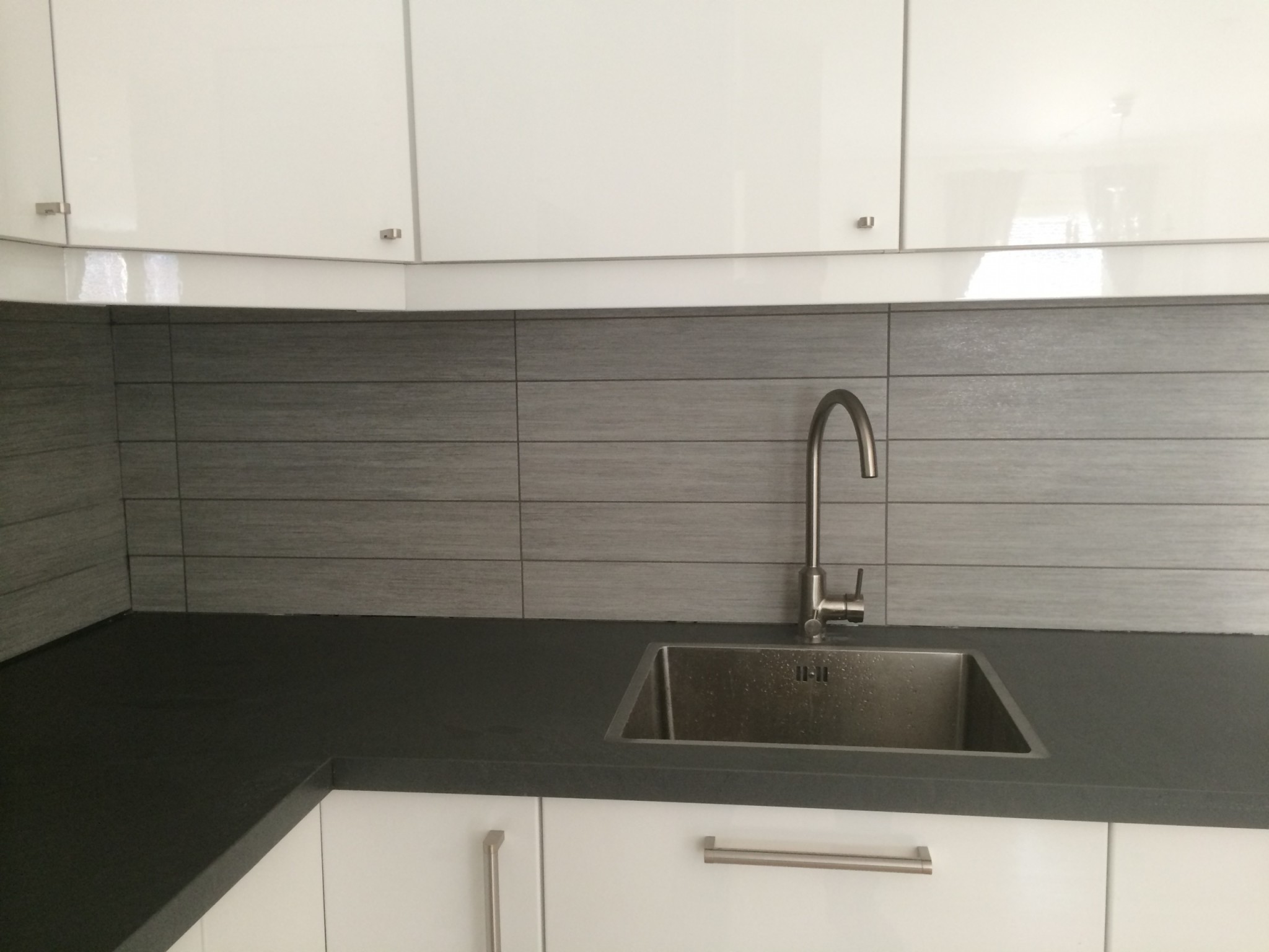

Här kommer det när det är zoomat ut lite

Var han nykter när han satte upp detta?
Eller bara enögd och enarmad?
Det här ser ut att vara satt på fri hand av en gästarbetare

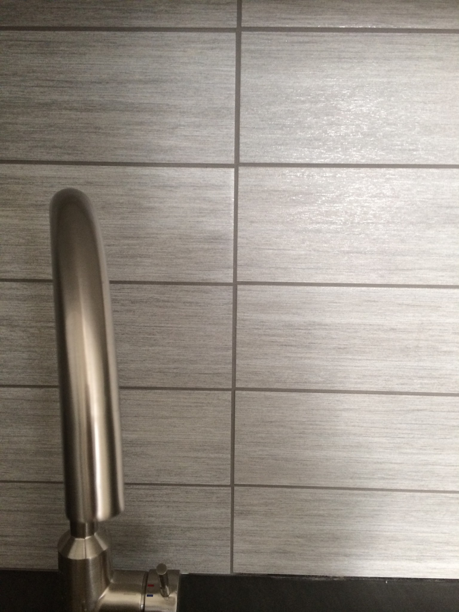

Tja, jag tycker det ser ganska bra ut.
OK lite taggning om man fingranskar, men det allmänna intrycket är väl ganska bra. Det verkar vara mycket mindre fogsprång nu!?
Jag tror inte jag gjort bättre själv iaf. Men det är ju ingen referens iofs då jag inte jobbar med sånt här. :)

Du kan väl inte mena att det är rakt och ser snyggt ut!!!
Vi amatörer använder kakelkryss. Då blir det inte sån där taggning...

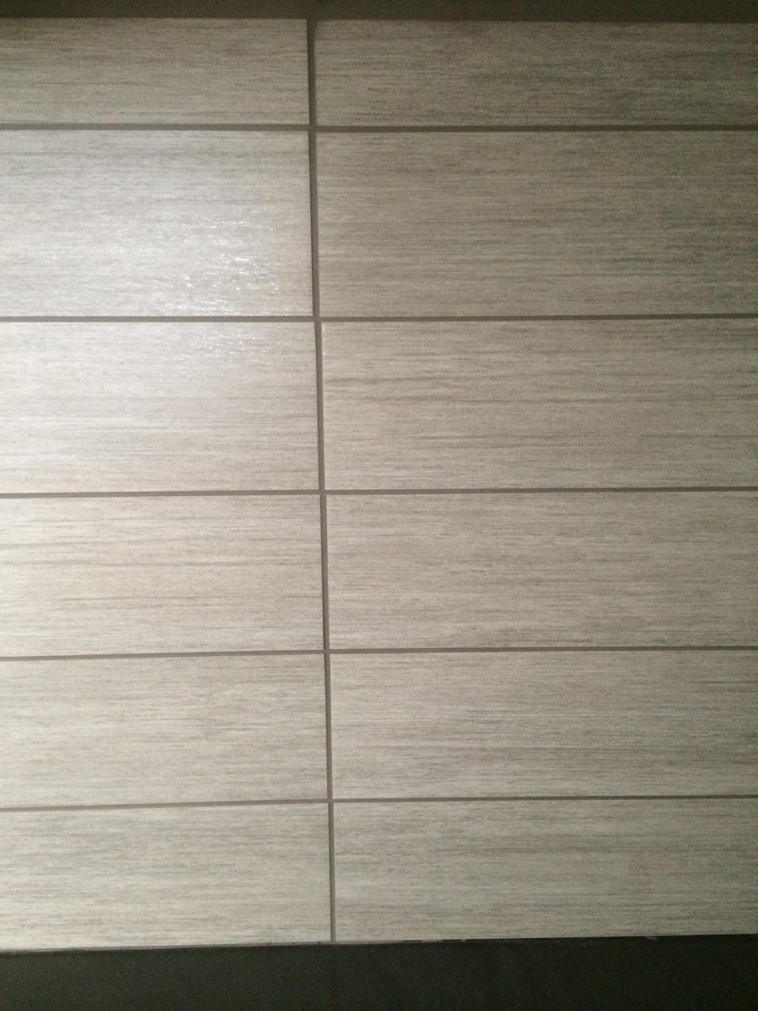

Om du kör med kakelkors är det omöjligt att få det så snett. Det är nästan omöjligt att inte få det bra om du inte slarvar...
