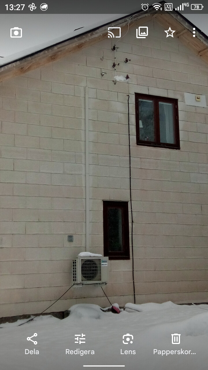

Hej, jag märkte idag att röret från utedelen till innedelen verkar läcka en del värme, se bifogad bild.
Är detta normalt?
Går det att åtgärda?
Får man som privatperson öppna upp höljet och isolera med mineralull ex.?
  • Utedelen av en luftvärmepump monterad på en husvägg, med vita rör och snö på marken.
Rören ska ha viss rörisolering och den anses räcka till. Brukar vara ganska fullt i kanalen för rören så det går knappast att få plats med ytterligare isolering på något enklare vis.
Det beror också på längden av rören i hur mycket värme som läcker - vet inte om det finns U eller K-värde i hur mycket AC-rören faktiskt läcker i värme per meter och grad, men är det bara någon eller ett par 10-tal Watt i avkylning gentemot värmeproduktionen i mer än kW-klass så anses det inte som någon betydande värmeförlust.
