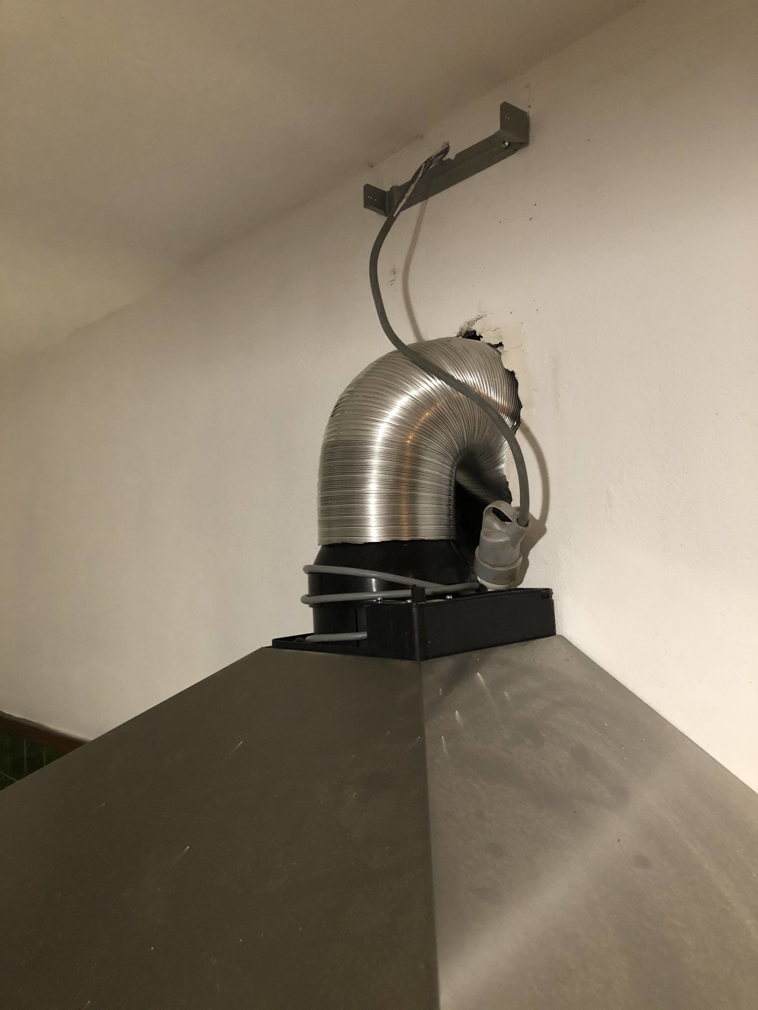

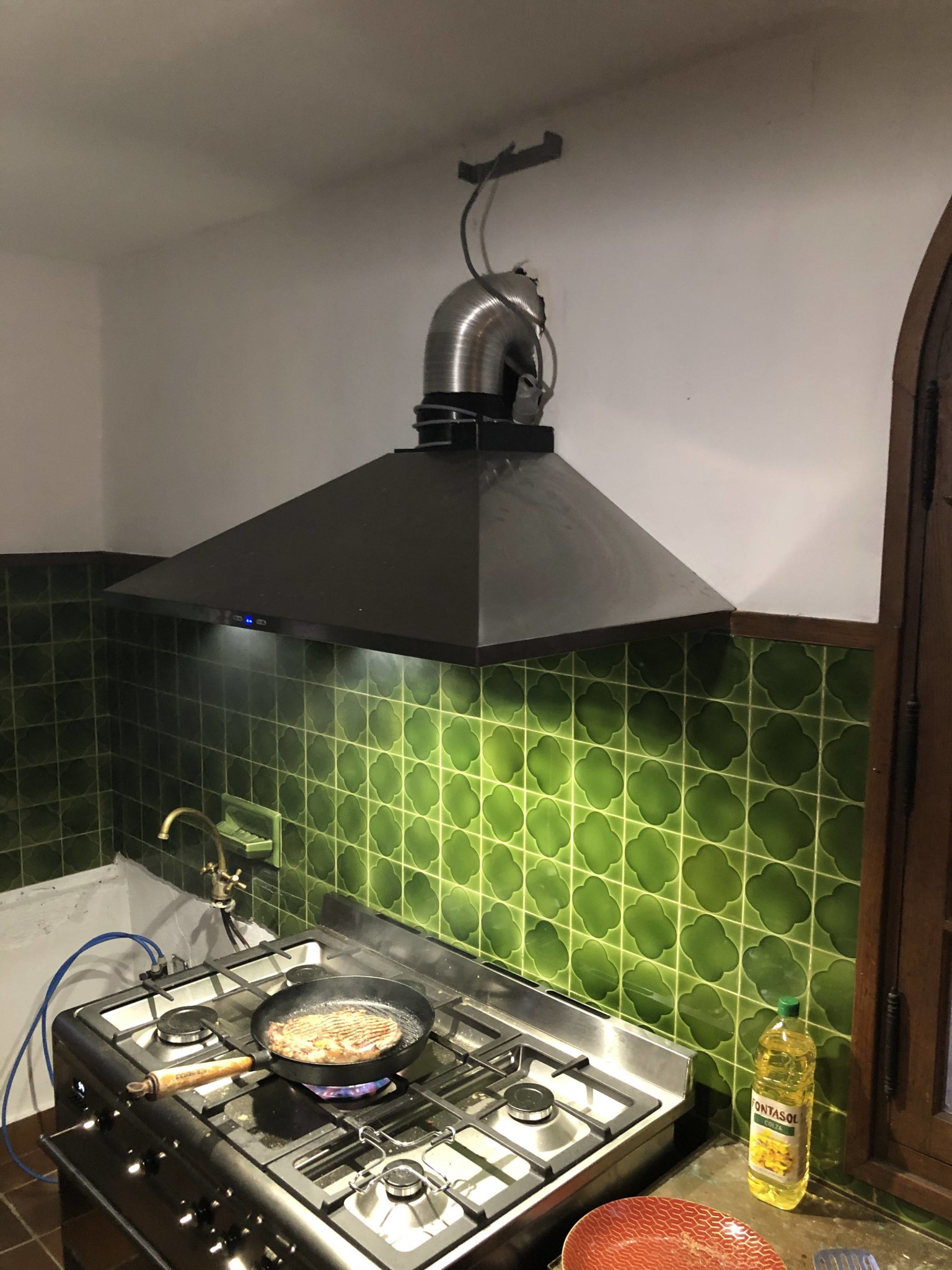

Antingen är fläkten felmonterad eller defekt. En kolfilterfläkt kan ju inte skylla på undertryck i rummet.
Bilder på in/utblås installation etc. Film från när olika fläktlägen körs?
