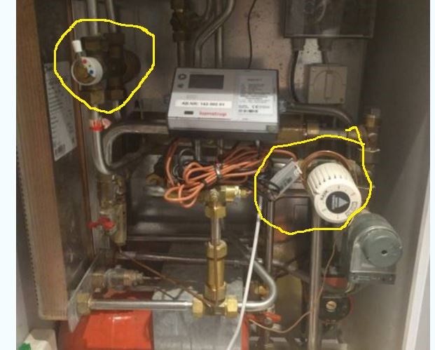

knacka med hammaren på rören och delarna med de inringade med gult , lagom hårt ,om du bara knackar på metall så kan inget gå sönder

Eftersom den är termisk så kanske den bär sig åt som en blandningsventil på VVB , dom kan börja kärva , det var det jag menade med att knacka på den , den kanske släpper , stäng av inkommande vatten först ,öppna en vv-kran , det blir då trycklöst knacka , sätt på vattnet och knacka igen , man vet aldrig , sista undret har inte skett än
Tror nog att SV2 är billigare , det är en vanlig termoventil

REG är nog inte frisk , den är en termisk grej , blandare på en VVB som bråkar fixas om man har tur , det är nog detsamma i det här läget , flyttar inte det som finns på insidan som den ska ,

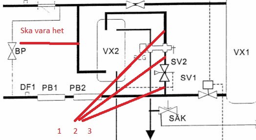

Då är det termoventilen REG eller SV 2som spökar , någon av dom håller igen på FJV
och då blir dåligt med VV
1 Är retur från växlare , är nog ljummen då FJV har dåligt flöde genom VX 2
2 Har samma temp som 1
3 Har den samma temp som
3 och 2 är lika i temp då är det troligtvis REG som stryper
SV 1 kan även den strypa flödet så det går sa genom VX 2 ,men piggen innanför gick ju lätt
Då finns det inget eller lite flöde av FJV genom VX 2 , REG är maxtemp på VV om den överstiger + 55 C så stryper den flödet på FJV , SV 1 Reglerar flöde till rätt temp VV +55 C

Knacka inte överdrivet hårt , men inte fjösigt heller med hammaren på reg ( det är en termiskt ventil ) när du vrider på vredet , är metall kan inte gå sönder

Om du tar bort den vita delen så ska piggen komma ut , blir det inte varmare då , så är det REG som bråkar , den är övergripande som säkerhet för skållningsrisk , VV kan bli + 90 C om
SV 2 pajar , ( styrning av den är en bulb som är fylld med sprit som utvidgar sig och trycker in piggen )
