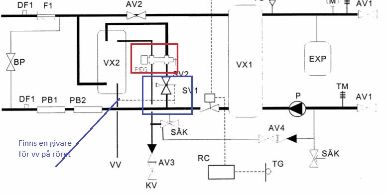

Dåligt flöde på varmvattnet - var ska jag leta?
Jag har inte riktigt förstått fjärrrvärmevattnets väg i växlaren. Det flödar in längst ned (till vänster), men var går returen till fjärrvärmen? Om jag tappar mycket varmvatten, blir växlaren varm? Över hela? Nedtill? Upptill?
Radiatorkretsen fungerar, där kommer det varmt vatten så fort jag öppnar ventilen på radiatorn.
Sätter närmaste blandare på varmaste, spolar fullt. Röret märkt "Fjärrvärme fram" är stekhett precis innan växlaren. Växlaren är lite ljummen från botten och ca 10cm upp, sen är den polarkall.
Till att börja med , kolla in alla temperatur som visas i displyen på reglercentralen
Det med rött är en termisk ( mekanisk ) reglering för VV kan vara skit i den så den inte fungerar som den ska
Det med blått är en elektrisk shuntventil som reglerar fjärrvärmevattnet genom växlaren med en givare på utgående VV , kan du se VV tempen på regelercentralen , där kan man även ställa tempen på VV , hur varmt blir röret mellan röd och blå , samt röret ( den violetta ) som är efter SV 1, på SV1 sitter det en motor som brukar gå att vrida för hand på ett vred , om du vrider den så ska röret efter SV1 på hett , ( går motorn tillbaka och röret blir kallare ) blir det hett , så leta efter givaren , lossa den titta i displyen vilken temp VV har , elda lite lätt på den , då ska det visa en massa temp , gör den inte det så är det fel på givaren
i annat fall är det fel på den som är märkt med REG inom det röda , det är den som reglerar tempen på VV

SV1, kan det vara motorshunten? Ställer jag in på manuell styrning och vrider upp shunten på full muff så ökar T2. Jag har alltid trott att den reglerar något med radiatorslingan, men det kanske är galet?

Helt klart ett reglerproblem för VV
Värmeproduktion är helt fristående får VV och sköter sig själv samt fungerar vad jag kan se i texten , går att prova genom att ställa upp framledningstempen i reglercentralen ( höja kurvan som det heter på reglerspråk ) då ska SV1 ( är den grå nere till höger ) börja gå mot varmare och sedan ställa till baka kurvan , annars blir det för varmt i huset

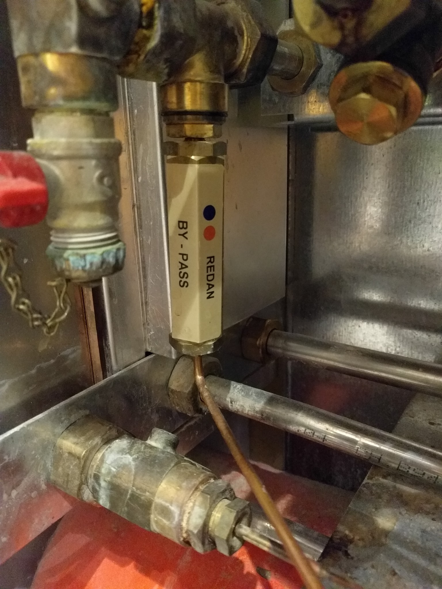

Om du vrider på den vita vredet som sitter till höger med en pil , står på 5 nu , vrid den några gånger fram och tillbaka , sedan ställ den på 5 , den är för att reglera VV , i från den går det smalt kopparrör som sitter mot ett rör , det är det röret som ska bli varmt ( låt VV spola lite så du får ett flöde genom växlaren ) ( SV2 heter den vita , ) och ställ upp den som är uppe till vänster med blå och röd markering till röd

Låt reglaget för radiatorn stå på "solen", SV1 har absolut inget att göra med varmvattnet.
Det du ska fokusera på är SV2 med tillhörande kappilärrör/tempgivare på utgående varmvattenledning samt på enheten märkt "REG", alltså dom två enheter som är inringade med blå respektive röd fyrkant i inlägg 19.

Bara 53 grader låter lite svagt på tilloppet och retur 32 blir förlust på 20 , då är VV bara ca 20
då kan det vara den vita som bråkar , har för mig att bakom det vita vredet mot röret så finns det en blank mutter , den går att ta lossa , då får du hela den delen i handen , bakom där sitter en pigg ( en pinne ) som påverkars av den vita delen , den ska gå att trycka in och fjädra ut själv , när den kommer ut så ska det bli varmt på VV , för den öppnar mot FJV
blir det varm vatten är det fel på den

Ställde donet på "solen". Vidare, snurrade termostatvredet, motionerade det än mer (även piggen som ger bra respons). Regulatorns vred kan jag vrida cirka 2.5 varv, hur bör den stå? Mitten?
