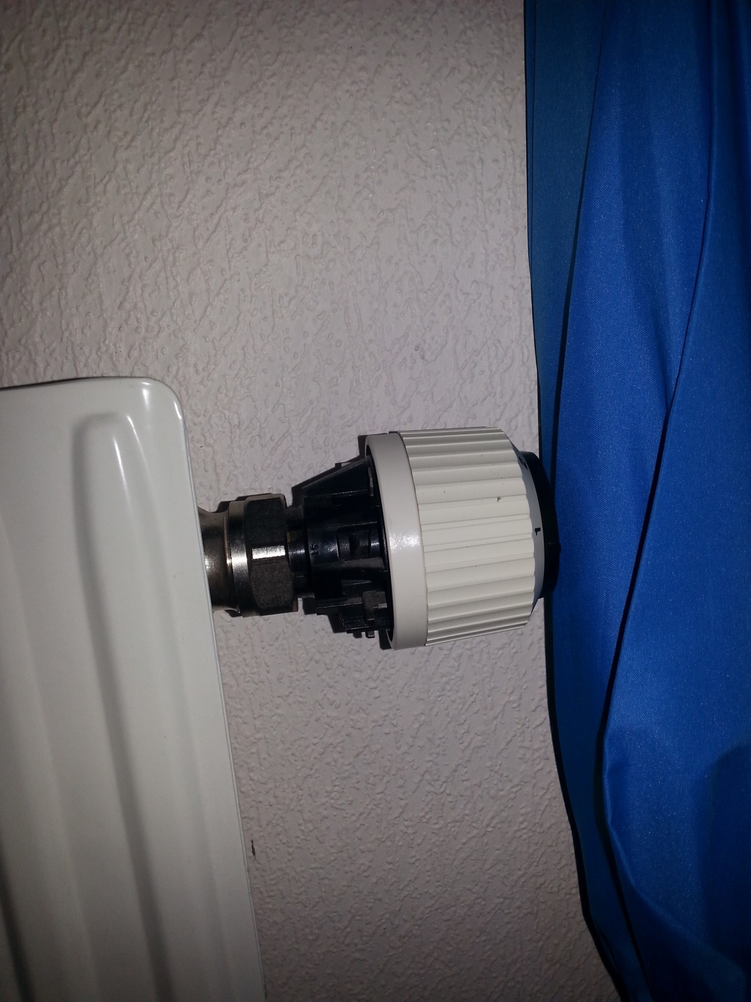

Antagligen har käglan i termostaten fastnat i stängt läge.
Lossa termostathuvudet och tryck/knacka stiftet inåt, tillslut brukar käglan släppa så att den börjar släppa igenom vatten.
Ta en bild på termostaten så kan vi hjälpa dig bättre.

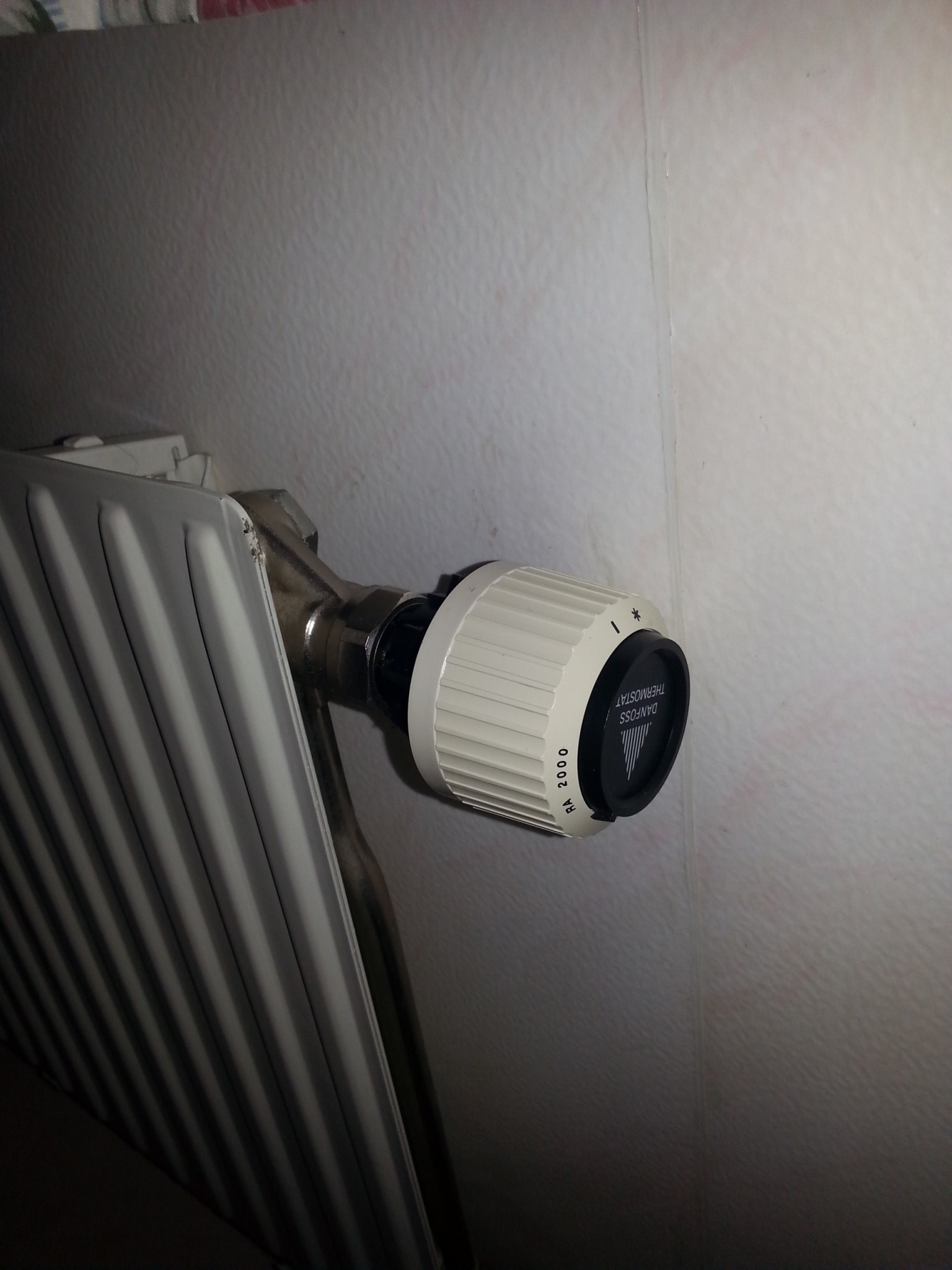

Element 1
Element 1

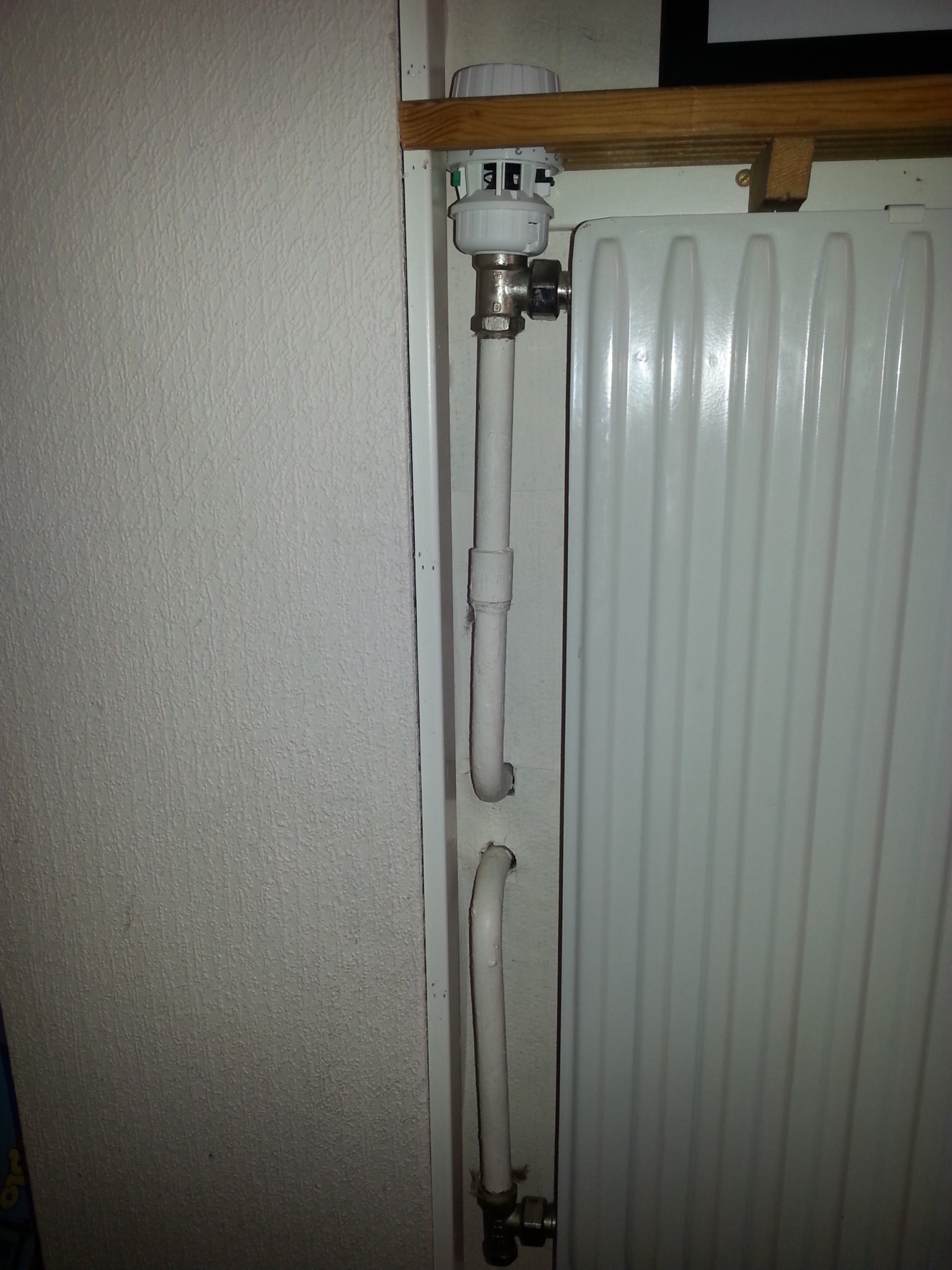

Element 2
element 2

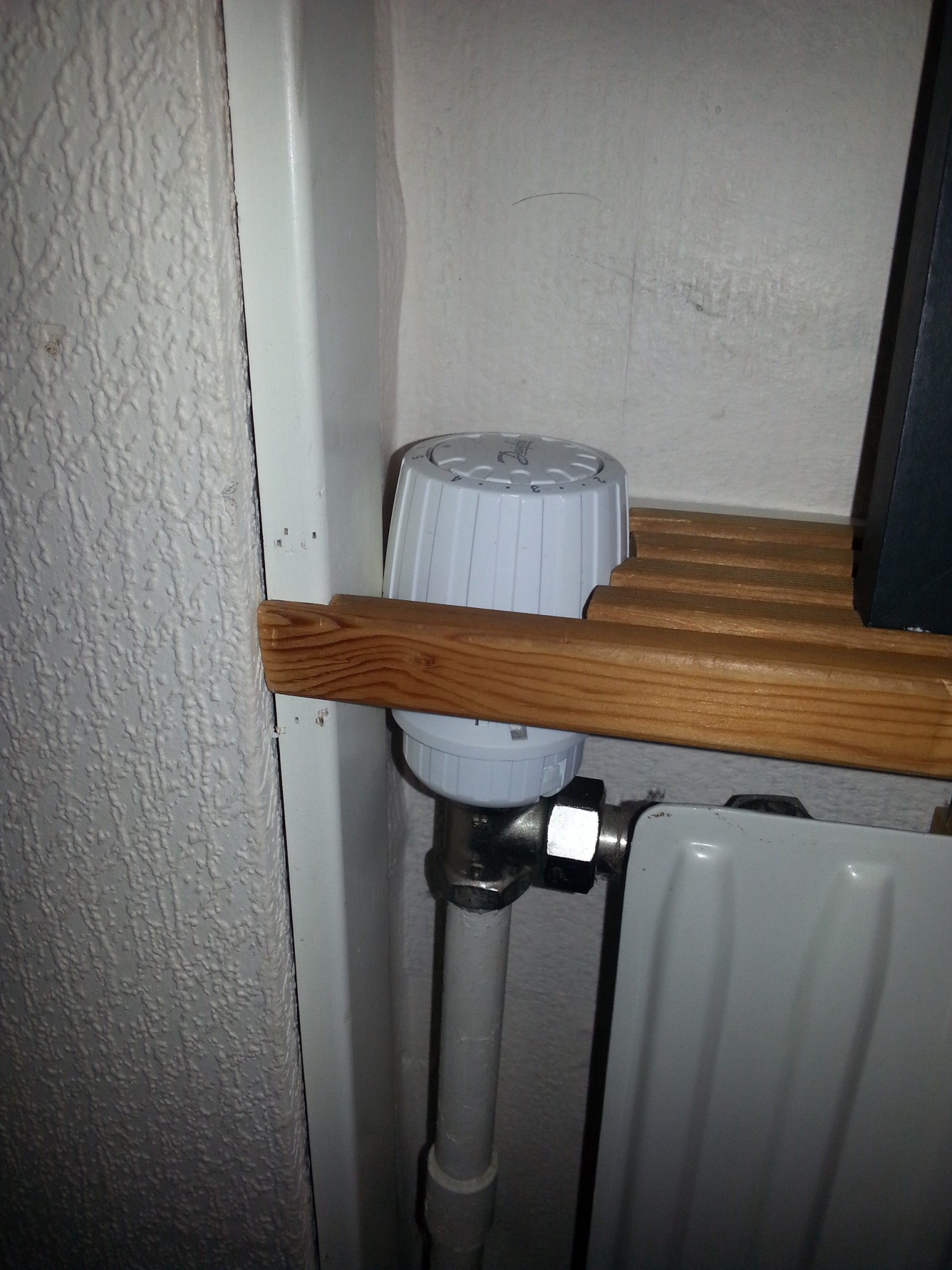

Elememt 3
De två första 1-2är i prattiken iskalla. Nr3 har viss värme.

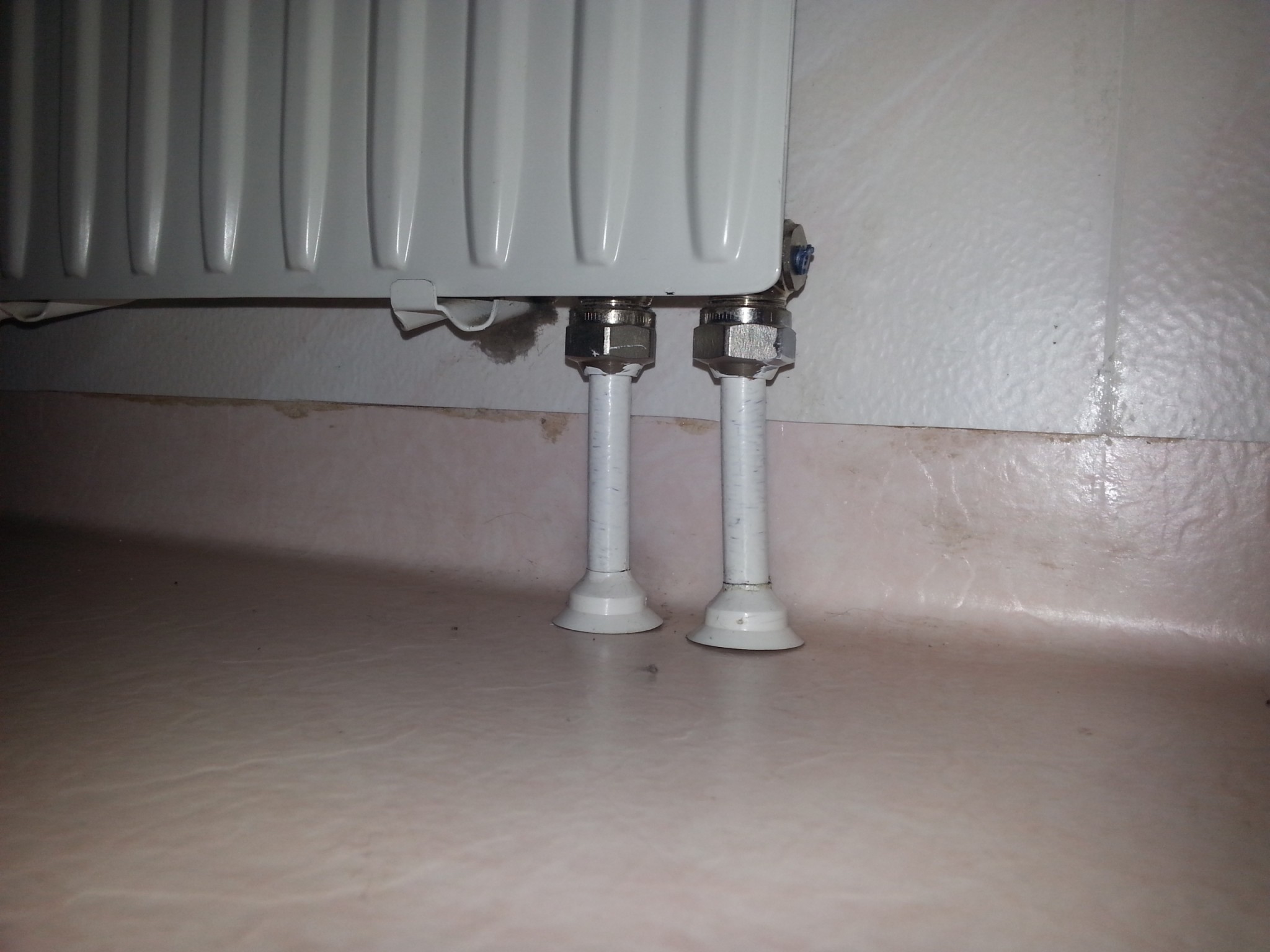

nedre luftningsventilen kommer det inget ur

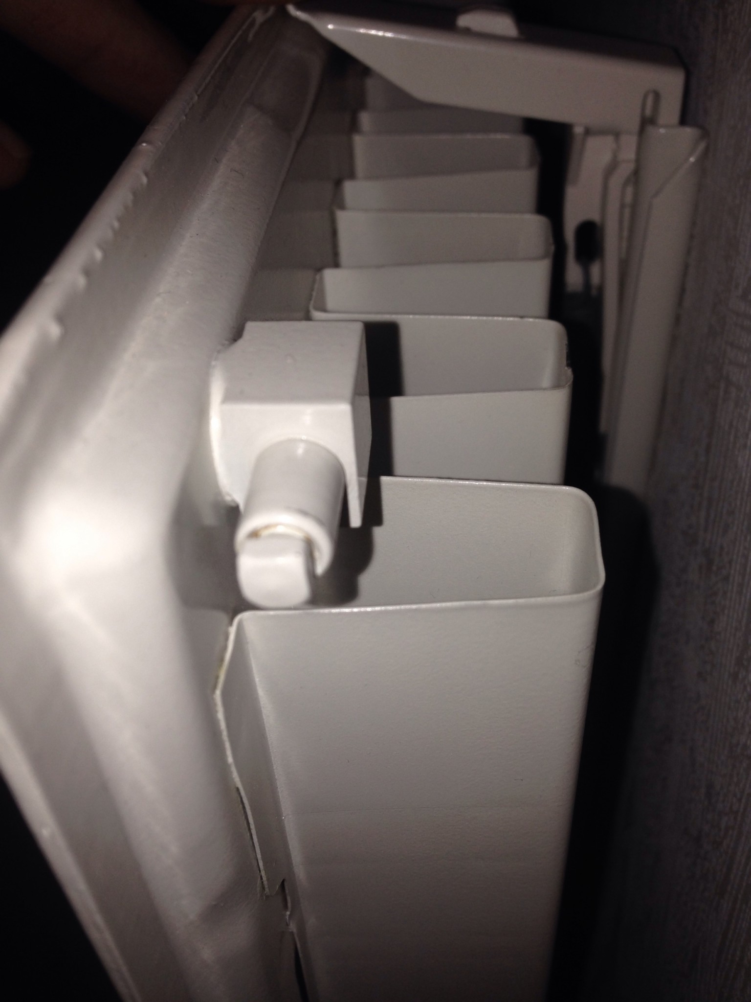

Luftningsnipplarna (som man kan använda för att lufta) sitter bara i överkant av elementen, dom sitter i andra änden mot var termostaterna sitter.
luftnippel.

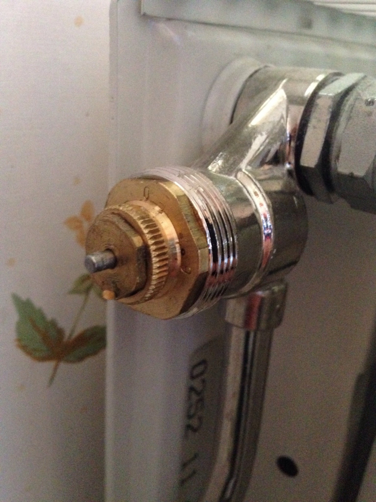

stiftet som syns efter avskruvat termostathuvud.
När man öppnar sk nedre luftningsventilen. Borde det inte komma vatten?
Att det kommer varmt vatten efter ett tag när jag fullt öppnar luftningsventilen övre. Det borde ju tyda på att det finns varmvatten menatt det rinner för sakta genom elementet??

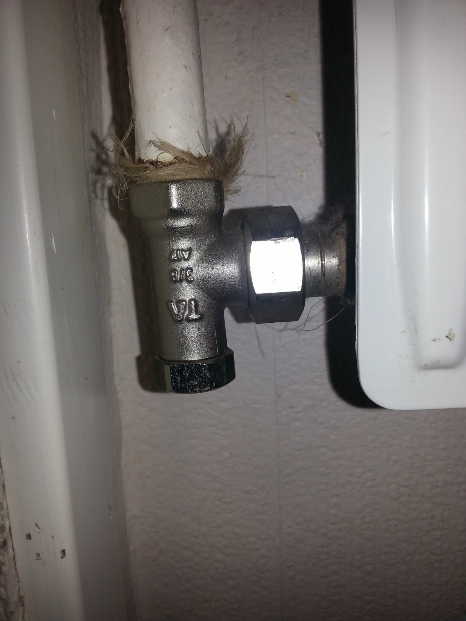

Den nedre ventilen är troligtvis inte öppen så att du kan lufta där, men det behöver du inte heller. Du ska lufta i den övre. Kolla om returventilerna är öppna genom att lossa locket, där finns en justerskruv som man skruvar ut medelst en insexnyckel eller en skruvmejsel. Steg två är att se om termostatventilerna hängt sig. Knacka med en hammare försiktigt på stiftet. Det skall fjädra ut lätt.

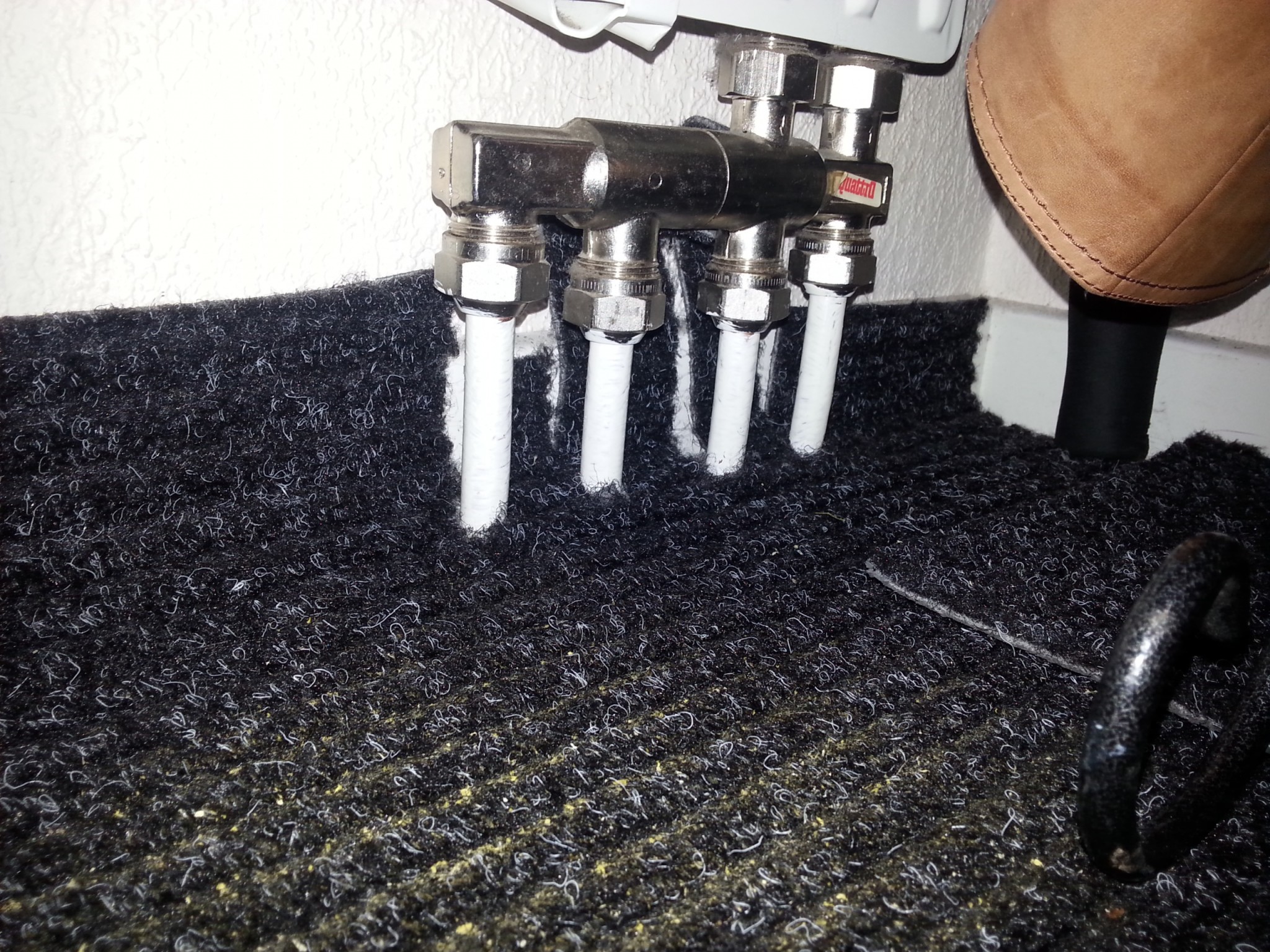

En bov i dramat kan också vara den quattrofördelaren som sitter under en av radiatorerna. Det har hänt att det gått hål i mellanväggen i dem så att det så att säga blir "kortis" mellan tillopp och retur och flödet bara går runt i fördelaren.
Känn på rören, det två yttersta skall vara varmare än de två i mitten.

Om elementen har fungerat tidigare så är returventilen rätt inställd.
Till 99,9% så är det käglan/ventilen på tilloppet som har fastnat i stängt läge, om termostaten/ventilen står i samma läge under lång tid (vår-sommar-höst) så fastnar den lätt.
Radiator nr 3 kan du prova att ta bort termostaten på, till att börja med. Blir radiatorn varm då så behöver du en termostat med lös givare till. Nisch+fönsterbräda+gardin är ingen bra kombination för en vanlig termostat, det blir för varmt endast vid termostaten vilket gör att den stänger.
