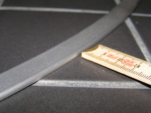

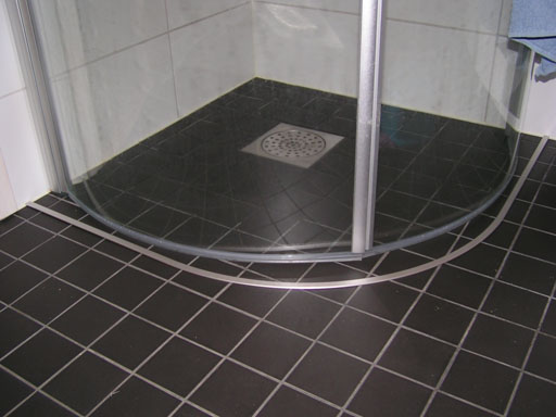

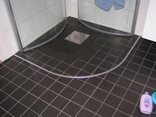

Här kommer några bilder på aluminiumlisten som jag fick av golvfirman:
Med dörrarna stängda:
Med dörrarna infällda:
Närbild på listen (jämför med tumstocken för att se tjockleken):
Listen har kapats runt 15 cm i varje ände så det går att få en större radie.

Ledsen alltså men alulisten ser EPA ut och skriker "halvdant". Hade den följt formen på skärmen så möjligtvis... . ..
