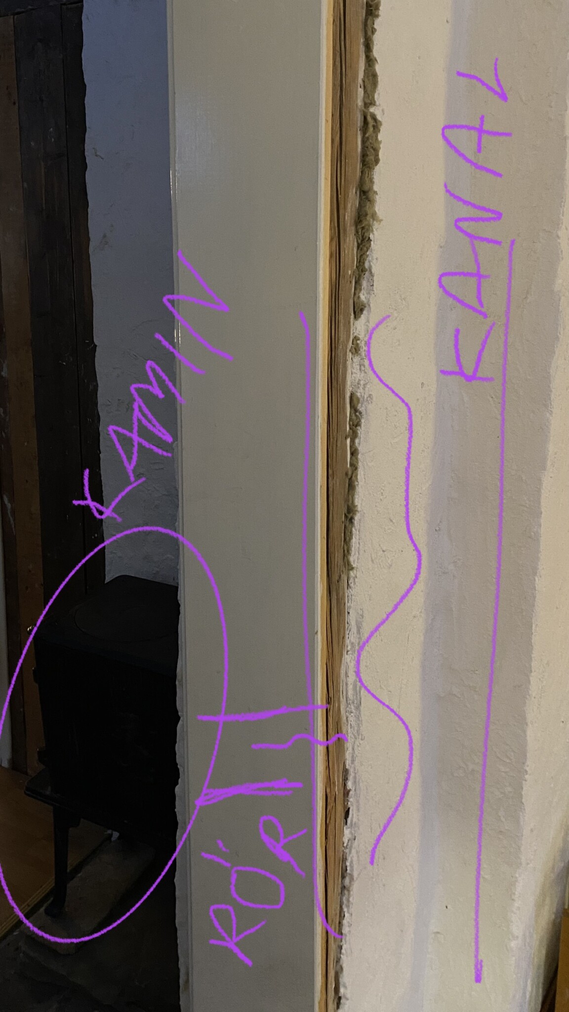

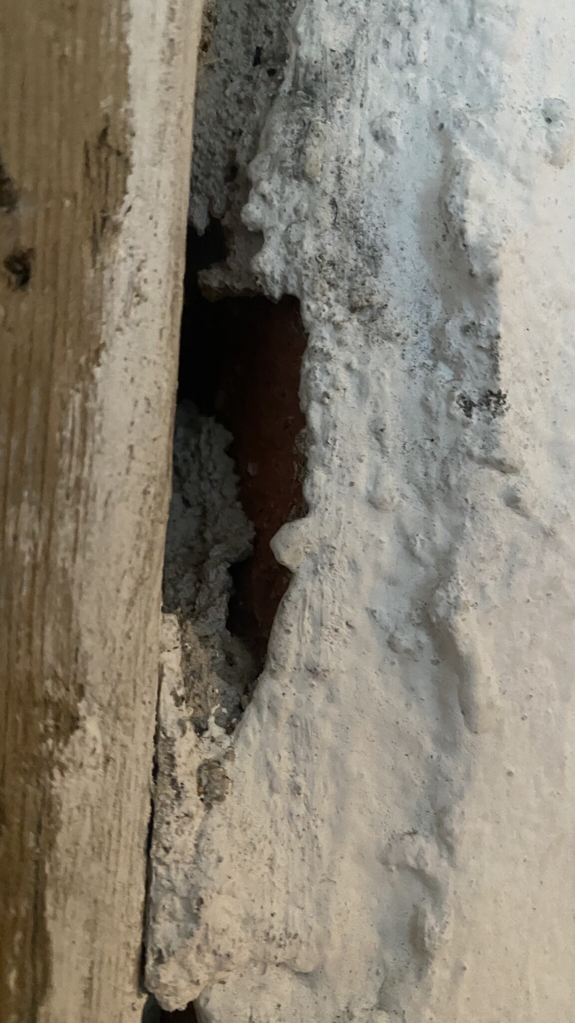

Vi har anslutit en gammal Jotul 602 till en rökkanal som inte använts på många (100?) år.
När vi testade att elda i kaminen så öste det ut rök när luckan öppnades. Det var väldigt dåligt drag och det jag undrar är varför?
Har några olika teser…

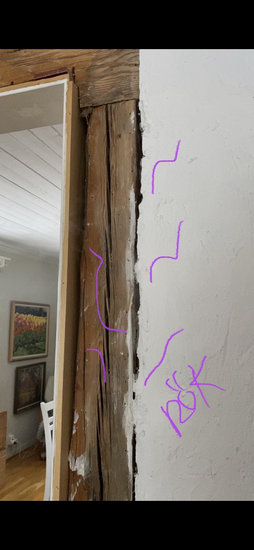

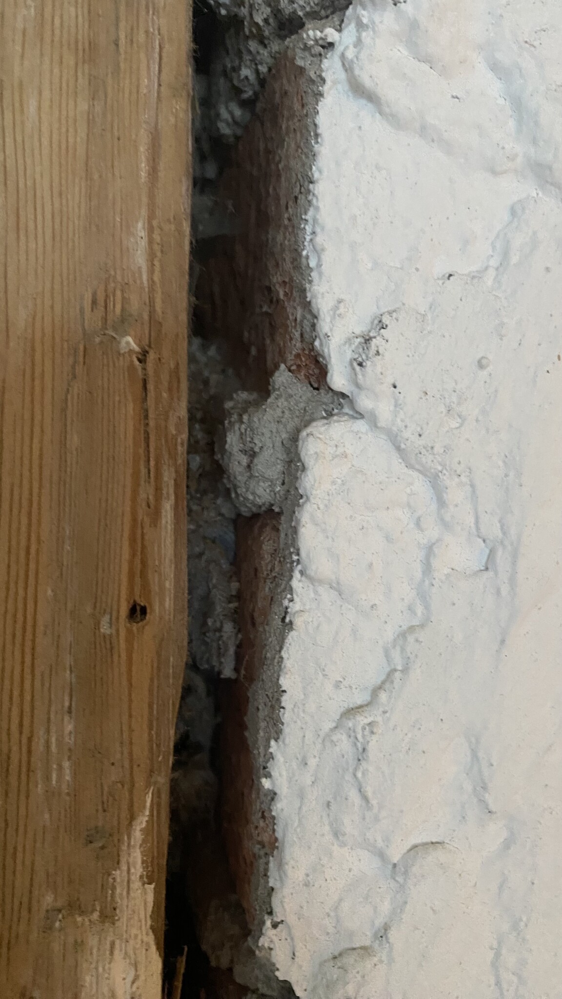

1. Det kom ut rök ur springor mellan murstocken och en bärande balk som står emot murstockens sida (se bild).
— Murstocken är godkänd av sotare nyligen men vi håller på renovera och har knackat puts, putsat om men är långt ifrån klara. Rök tyder väl på att det finns springor/sprickor mellan tegelstenarna som ligger bakom??
—OM det bara är springor/små sprickor, räcker det att trycka in puts i springan som visas på bild så tjockt det går? Eller vad kan mer göras?

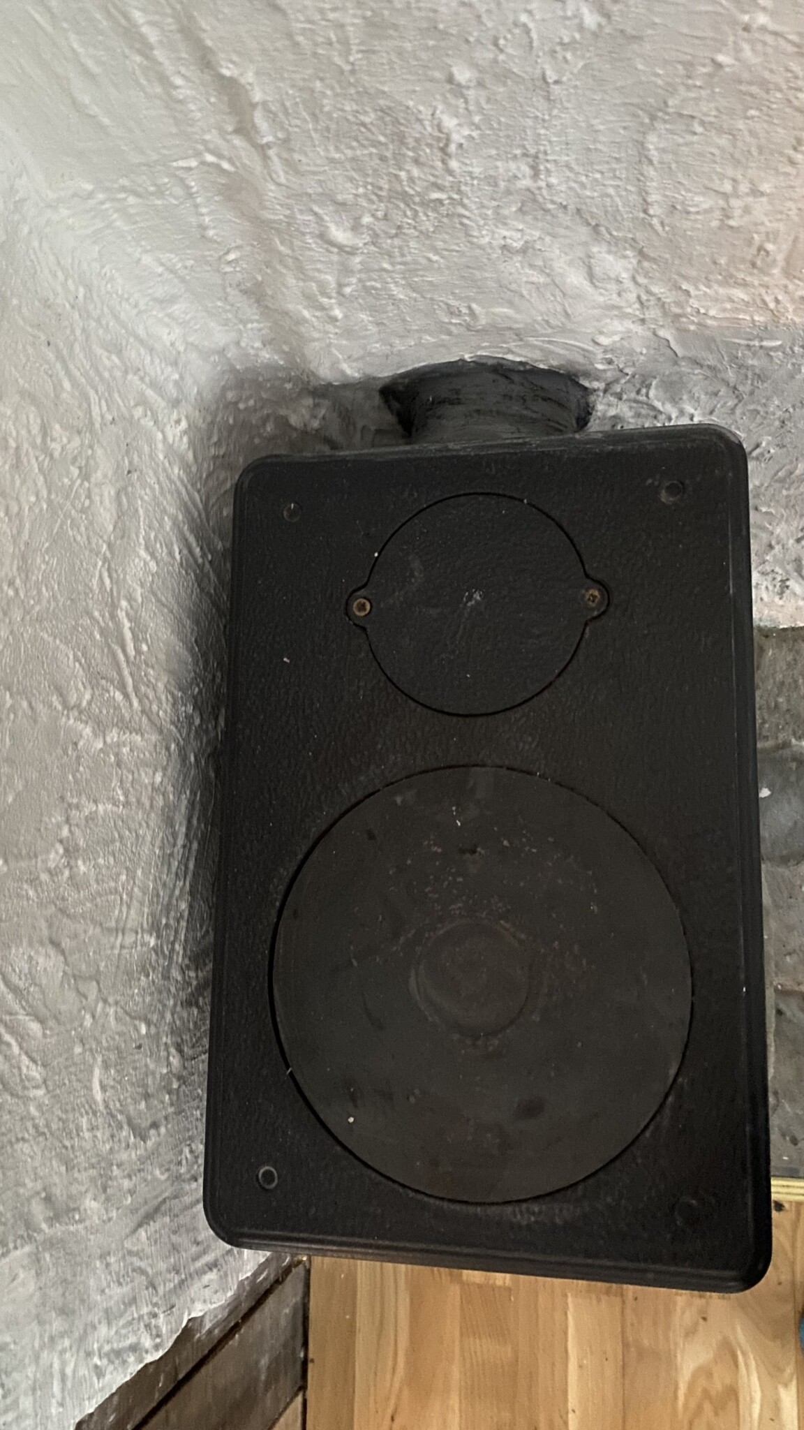

2. Är rökröret för kort så det blir dåligt drag? (Se bild)

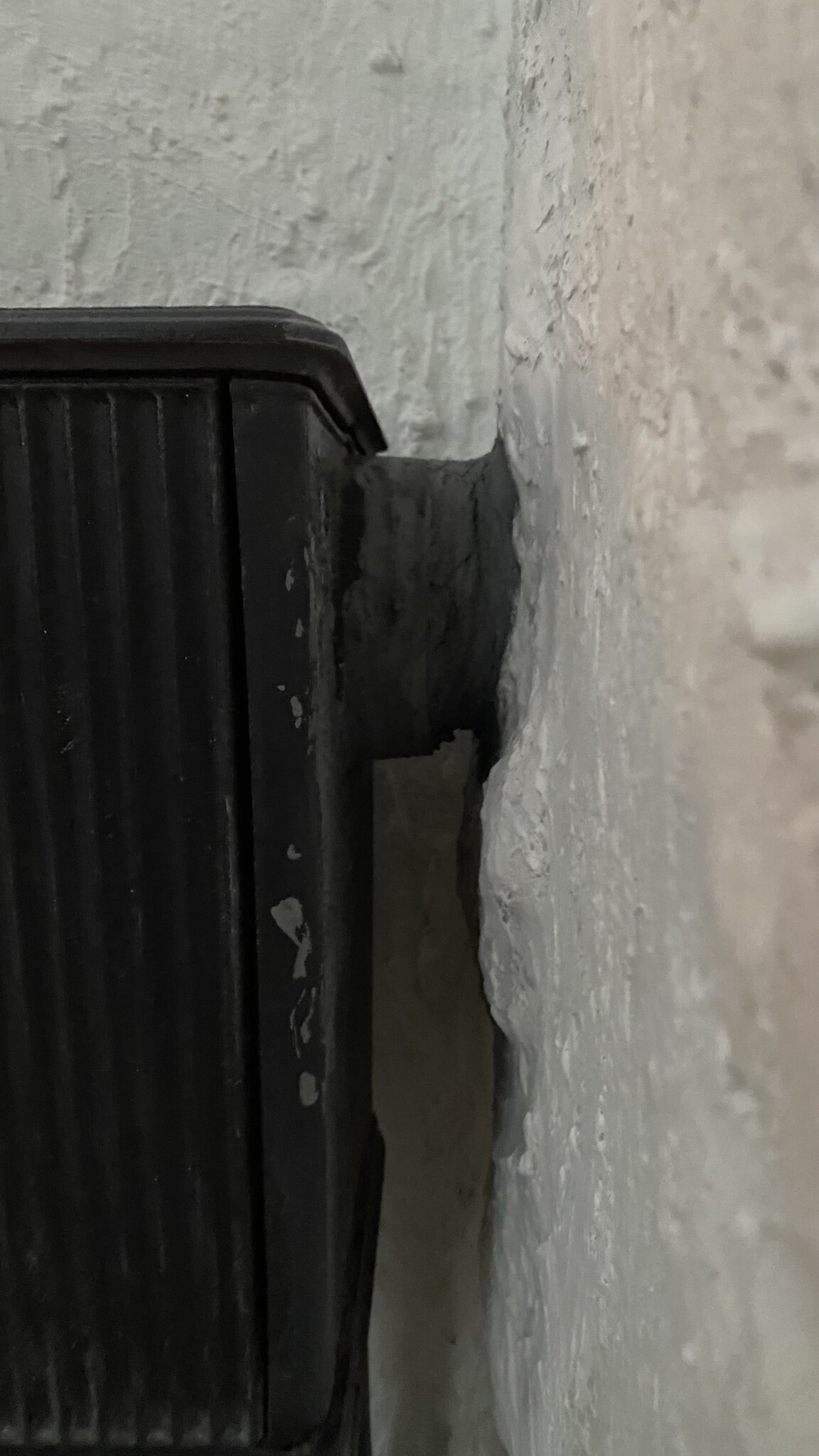

3. Kan det bero på att jag anslutit kaminen med rökhål 120 mm diameter till ett rör och stos med ca 100 mm (har drevat och spacklat runt ordentligt och ingen rök kom ur röret/anslutningen…). (Se bild)

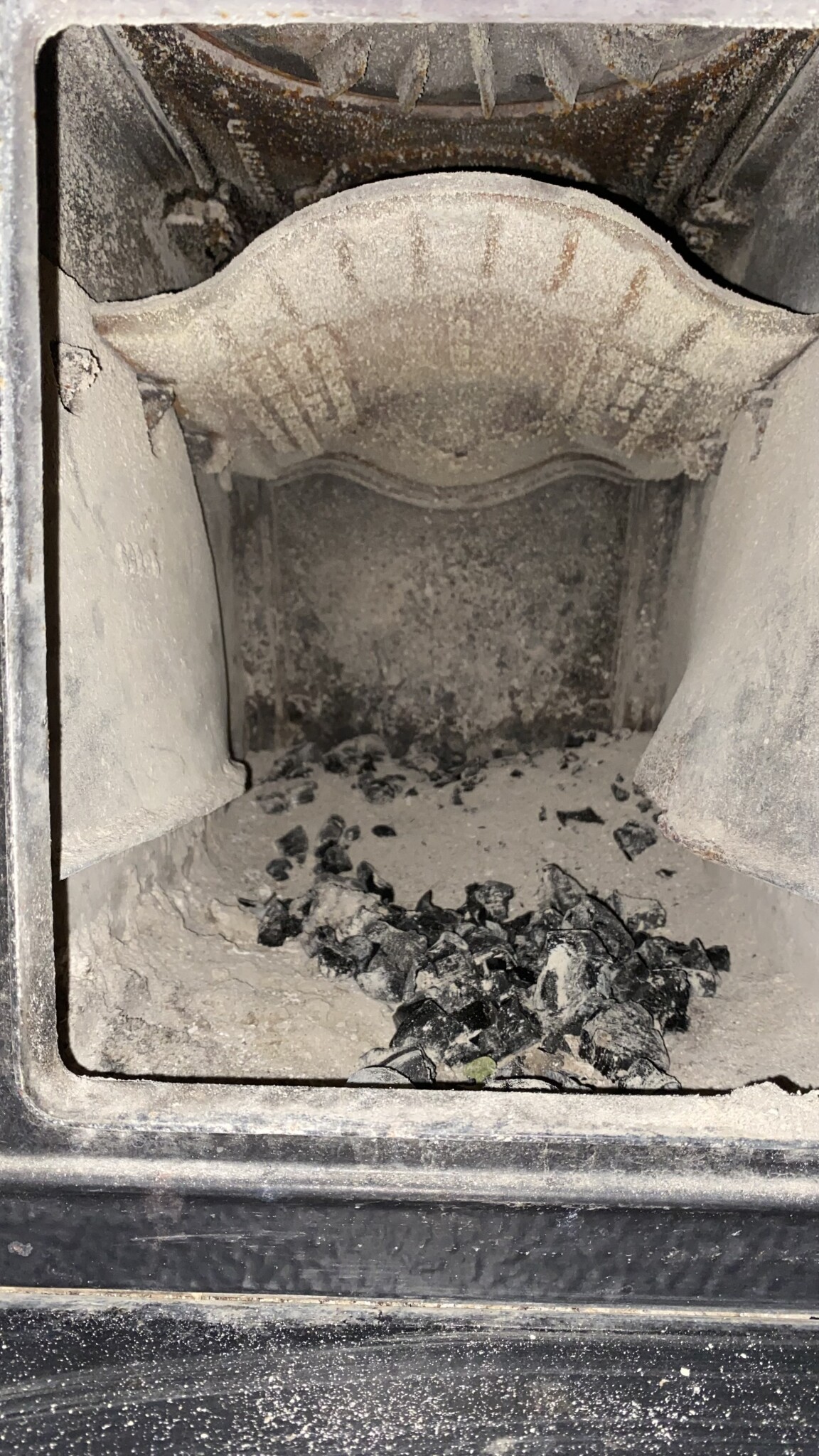

4. Det läkte även ut rök ur div springor i kaminen (kokplattan, alt rökhål uppe, m fl). Kan det vara bl a kaminen det är fel på? Brännjärnen är hela men böjda inåt…(Se bild)
Komplext! Har svårt att bedöma pga bristande erfarenhet med det här 😅 Tack för alla tankar, råd eller tips.

Häftig kallpropp i pipan, sen det med att det kommer rök mellan stenarna, ni har knackat bort puts och då kan det bli otät. När sotarn var där så fanns all puts troligen, annars hade den nog inte blivit godkänd. Finns bara 2 sätt kvar. Putsa om ni kan och vet hur det ska med tjocklek på puts eller ta in murare som kan det med skorstenar. men var tyst till sotaren just nu.
Föra in puts i springor, tänker ni er att teglet ska vara synligt, skorsten måste helputsas troligen i ert fall och då fäster det bra i glipan mellan stenarna. Inget att leka med, det måste vara helt tät. Och sedan rökbomba skorstenen. Finns rökbomber att köpa, är lika som sotarn använder.
Hej,J jonaserik skrev:
Tack för ytterligare tips och kloka tankar!
Nej tegeln ska inte vara synlig. Hela murstocken var tidigare täckt av flera lager tapet samt en inbyggd garderob (där vi nu har satt jotul kaminen) som vi rev. Den gamla putsen under var tapeten var smulig och lätt att knacka bort och tegelstenen var i bra skick men på vissa ställen ramlade det bort stora klumpar puts så det blev glapp mellan stenarna. De putsade vi igen och sedan målade över.
Men där röken kom igår ligger murstocken som sagt mot ett bärande bjälklag. Och vi putsade inte i springan då det tidigare fanns ett dörrfoder som täckte över (när sotaren var här sist hade vi knackat, putsat, målat men dörrfodret som täckte springan dolde nog springan mellan murstock och bjälklag…vi hisste inte heller att den fanns där).
Tittar man i springan så ser stenarna hela och rena ut, ser ut att ”bara” vara klumpar med puts som har ramlat bort….
Naturligtvis ingen lek och vi vill så klart inte göra något tokigt. Men att trycka in puts (eller eldfastspackel?) i springan och rökbomba känns som en görlig väg att gå.
Vi skulle även kunna skrapa ur den gammal putsen i springan (så den blir ett större gap och kanske lättare att överblicka) och då trycka in ny puts så det blir enhetligt och rent? Mycket jobb och kanske även finns risker? 🤔
