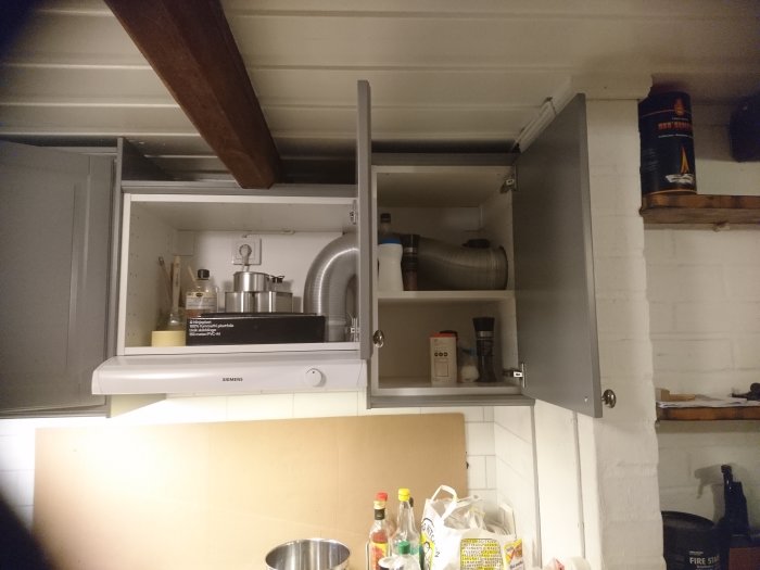

Drar mkt dåligt i köksfläkten efter att den sattes tillbaka efter köksrenovering.
Tar man av slangen blåser det som attan så den verkar funka ua men frågan är om rördragningen ställer t det.
Innan hade vi först ett säkerhetsspjäll på ca 20 cm och sen 90-böj till plåtrör som gick vågrätt in i skorstenen (imkanalen).
Nu har fläkten höjts upp lite plus att den flyttats bakåt drygt 10 cm i förhållande till hålet i skorstenen.
Är det placeringen som gör att det inte funkar eller ska vi börja kolla i skorstenen?
Bifogar bild.

Om det blåser när du tar av röret så bör du gå vidare.
Gå vidare och kolla i skorstenen?
Problemet löst.
Byggaren hade inte plockat bort isoleringen ur röret i skorstenen innan han anslöt slangen.... :crysmile::crysmile::crysmile:
