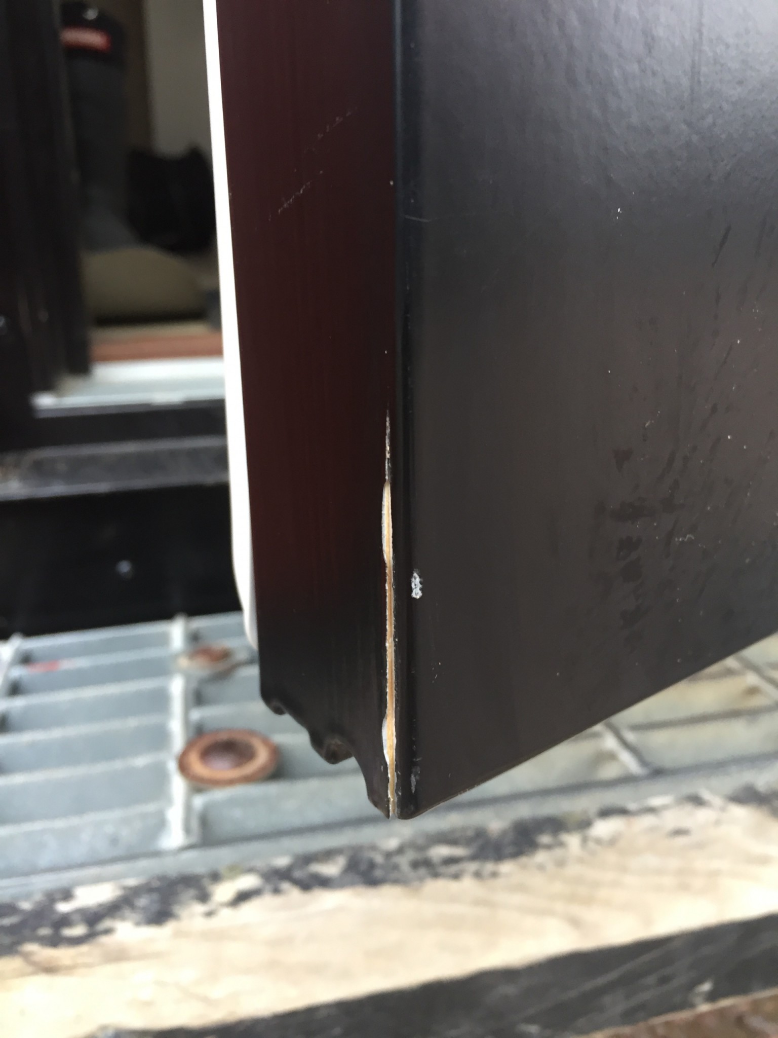

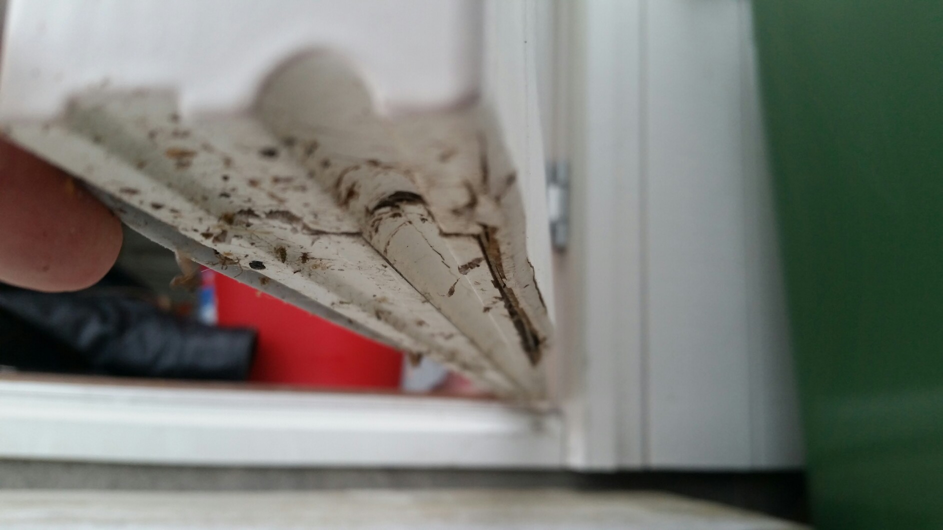

Min ytterdörr från Swedoor har delat sig i underkant, från sida till sida,
Dörren sitter på baksidan av huset och används mycket sällan, därför upptäckte jag inte problemet förrän efter ca 7 år.
Reklamerade den till Woody i Trelleborg, som hänvisade mig till Swedoors beslut att det var ett fabriksfel eller felaktig montering som var orsaken, därför kunde de inte ersätta den, eftersom garantin gått ut. Fem års fabriksgaranti och tio års formstabilitet.
Jag hävdar i min skrivelse till arn att dörren omöjligt kan hålla sin form, när den har delat sig 10-15 mm.
Väntar på beslut från arn.
Någon annan som har liknade erfarenheter av Swedoor?

Formgarantin utgår från en SIS standard, kommer dessvärre inte ihåg vilken men gäller om dörren slår sig och blir skev som en banan. Vill minnas att det är 4 mm som dörren får slå sig mätt mitt på dörren på den konkava sidan.
Tror dessvärre att ditt fel går under fabriksgarantin som Swedoor säger.
Jag tror att detta felet förekommer på nästan alla ytterdörrar i HDF med sandwich konstruktion.
Skulle säga att 80-90% av alla vita/kulör ytterdörrar man hittar hos bygghandlarna har just en konstruktion av HDF. Om det inte är någon form av premium dörr av komposit eller liknande.
Problemet är att Färgen är den som skall skydda HDF mot fukt. Om HDF utsätts för fukt så kan det börjar att svälla vilket den har gjort på bilden ovan samt lossnat i limningen från stommen. Har det då varit ett dåligt lager färg i botten, flagnat eller bara blivit ett hål av en sten så kan det dessvärre komma in fukt med problem som följer.
Precis, det är detta som är problemet, man har en konstruktion som man vet inte är bra, men ger bara 5 års garanti, vilket jag tycker är dåligt på en dörr som kostar 8-9 tusen.
