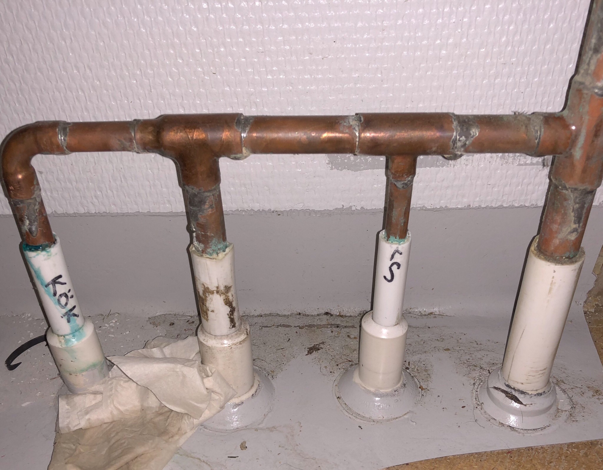

Jag har fått riva upp tvättstugan för att byta dåliga kopparledningar mot rör i rör.
Har fortfarande 2 gamla ledningar kvar, men det betyder att jag måste riva upp en toa till för att åtgärda detta mot nya.
(Kökets ledning är åtgärdad efter att bilden är tagen)
Ser dom ut att behöva åtgärdas? Inga synliga läckor i alla fall.

Ser inget dåligt förutom att den som lödit skarvarna inte är van med att löda men det behöver ju inte göra skarvarna dåliga för det. Mycket kan man ju bara putsa till och måla om man känner för det.

Det låter väldigt märkligt med "dåliga kopparledningar". Kopparledningar kan bli i princip hur gamla som helst. Däremot kan vissa typer av kopplingar bli dåliga. Men lödda kopplingar läcker normalt direkt, eller aldrig.
Det låter också märkligt att varudeklarerat inte skulle ta skadorna från kyl/frys o diskmaskinen. Om de inte hade skrivit några anmärkningar om misstänkta skador. Däremot så ingår normalt inte VVS i överlåtelsebesiktningar, eller i dolda felsförsäkringar.
Har ni eget vatten med lågt pH kan det ju äta upp kopparrören. Om du ska byta det på bilden eller inte skulle jag säga beror på konditionen på de rör du rev ut i tvättstugan. Fanns det mycket gods kvar i dem finns ingen anledning till oro.
Jo jag håller med. Men eftersom jag har 0 erfarenhet av VVS så har jag litat på den firman som har varit hem till oss och kontrollerat allt.H hempularen skrev:Det låter väldigt märkligt med "dåliga kopparledningar". Kopparledningar kan bli i princip hur gamla som helst. Däremot kan vissa typer av kopplingar bli dåliga. Men lödda kopplingar läcker normalt direkt, eller aldrig.
Det svaret jag fick var väl egentligen att jag har ”Boda eller bodbyn rör
(minns inte namnet 100%).
Det var tydligen det sämsta och att det mer eller mindre är tickande bomber förklarade rörmokaren... vilket gav mig mindre panik.
Tack för alla svar!

Och sen är det ju inget ovanligt att de i ett tidigt skede förstår att kunden inte kan ett smack och då såklart pekar på allting och säger gud vad dåligt. Måste åtgärdas. Att nya grejer såklart är säkrare än gamla saker.
