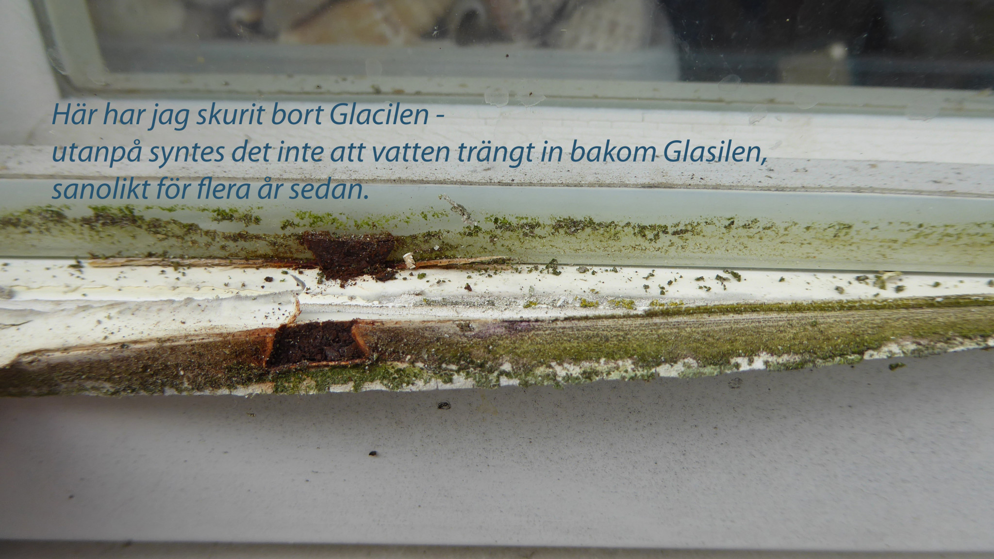

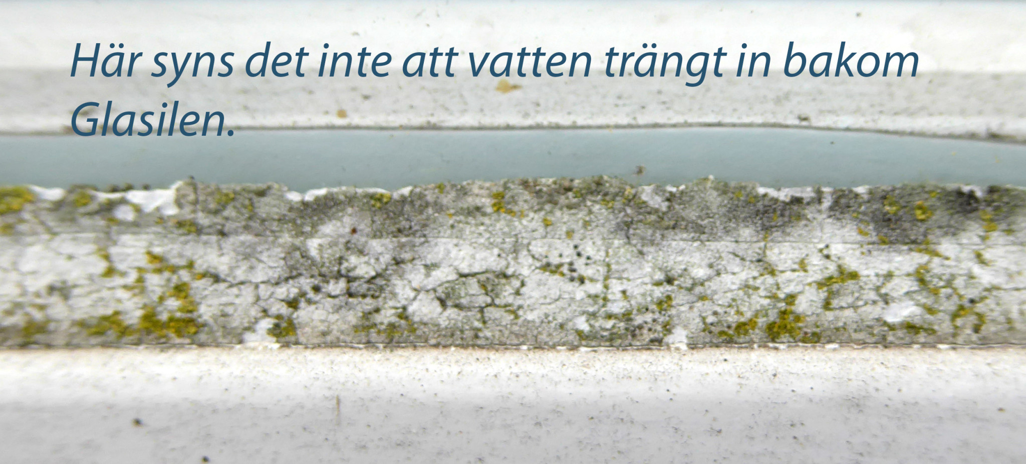

Resultatet är att regnvatten sugs in kapillärt mellan glasilen och glaset. Denna spalt är så liten att det är omöjligt att se effekterna av den med mindre än att man skär bort glasilen. (Se foto, taget 2016). Rötskador har därför uppstått på flera fönster.
Bostik hävdar att fönstertillverkaren har lagt silikon på glasets utsida (under glasilen) och därför fäster inte glasilen på glaset. Fönstertillverkaren tillbakavisar påståendet - silikon har bara använt som s.k. tryckkitt. Silikon på glaset utsida fyller ju ingen funktion. Men silikon på fönstrets insida kan ju inte påverka Glasilens vidhäftning på glasets utsida! Det fanns inget silikon under glasilen mot glaset, vilket framkom när jag skar bort glasilen.

  • Närbild på ett fönsters kittad glasparti med mossa, där Glasil och regnvattenskador syns.
  • Närbild på fönster där Glasil är bortskuret, med synliga rötskador och mögel.
