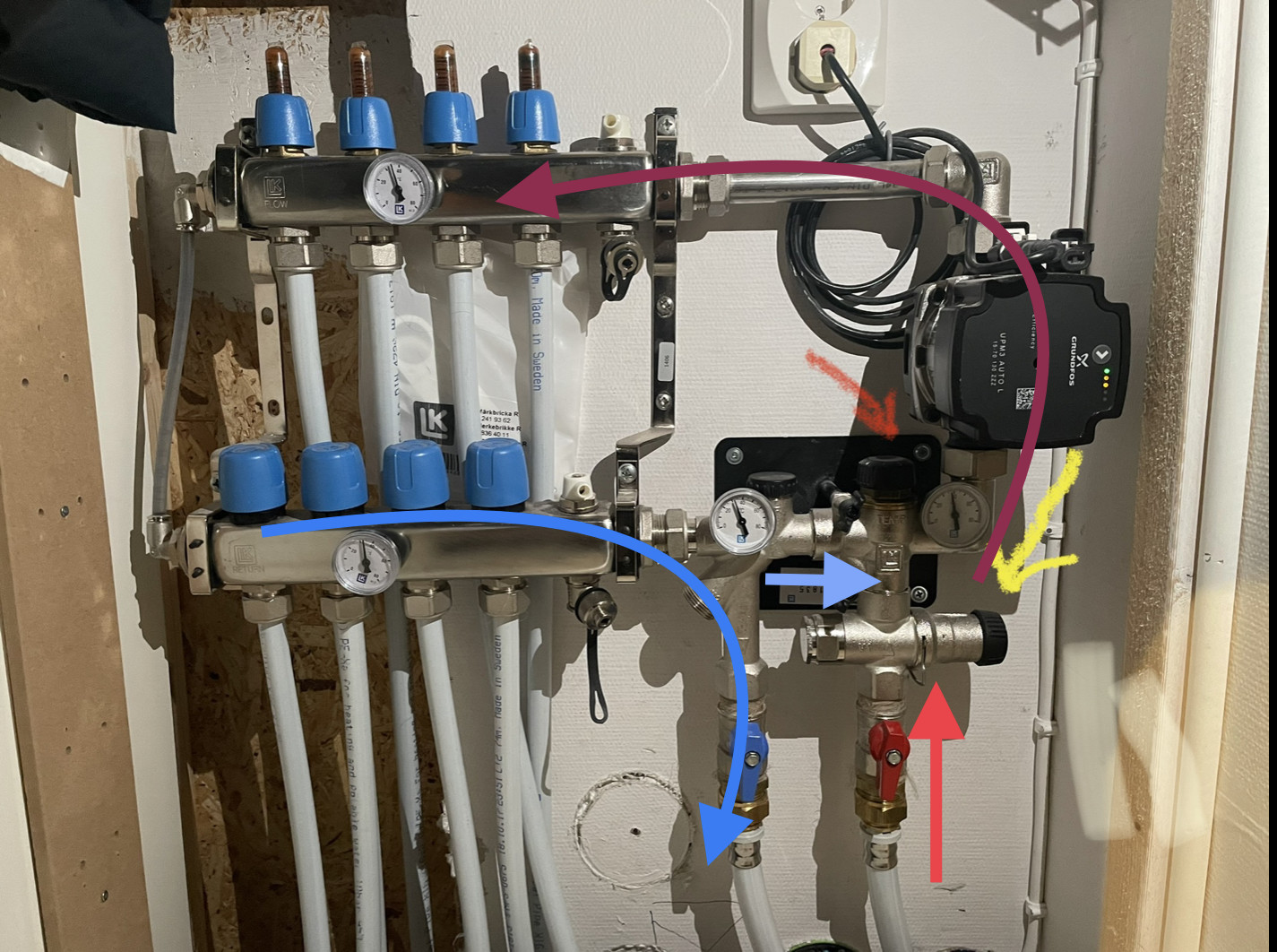

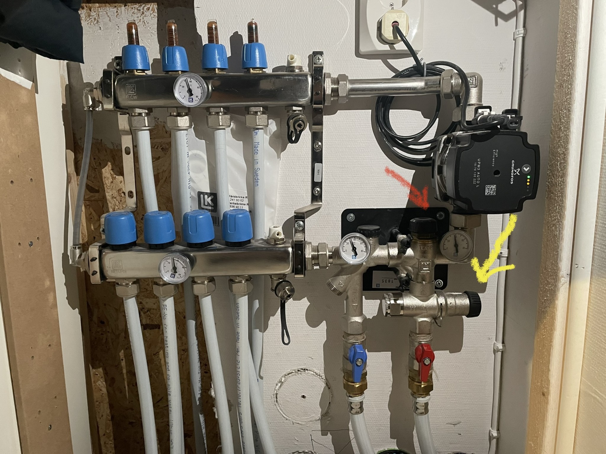

Vi har golvvärme i vårat open plan kök men jag tycker det ger dålig värme.
Rörmokaren har hjälpt med installationen men tänkte hörs om någon här ser något med inställningen som kan optimeras.
Den gula pilen är inställd på 3.5 och den röda på 4.5.
Termometern innan cirkulationspumpen visa ca 38°, framledningsfördelaren visa ca 37-38°, returfördelaren visar ca 32-33° och precis innan kopplet visar returen ca 32°.

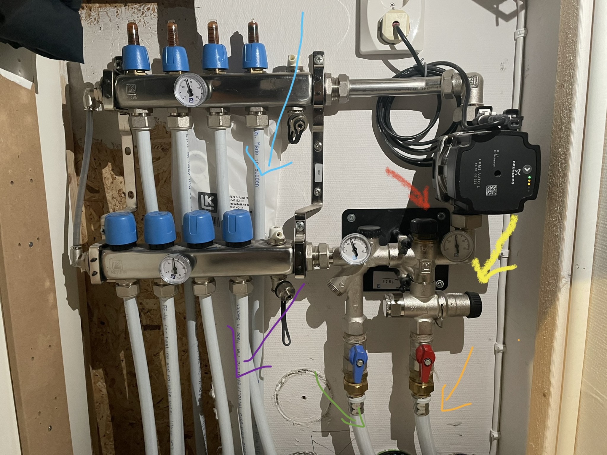

Det är ett betongbjälklag med 45cm isolering, spårade spånskivor, plåtar, dämpning och 19mm ekparkett.
Jag antar att framledning är där den blå pilen pekar , de är inte speciellt varma, lite varmare än den gröna pilen.
De är varmare än returen (lila pil, en av de lila är kallare än de andra ) men kallare än den oranga pilen. Hoppas du hänger med i min förklaring
Jag ska köpa en ny termometer och göra testet med kuddar och filt. Jag återkommer om hur många grader golvet är.

Röd ventil = framledning från värmepumpen
Blå ventil = retur till värmepumpen
Övre fördelaren = framledning till golvvärmeslingor
Nedre fördelaren = returen från golvvärmeslingor
Röd ventil är oftast minst lika varm som framledningsfördelaren.
Framledningsfördelaren ska vara uppåt 5° varmare än returfördelaren.
Blå ventil ska vara lika sval eller svalare än returfördelaren.
Tack för det, då har man lärt sig de riktiga termerna.
Du skriver ”Röd ventil är oftast minst lika varm som framledningsfördelaren”
Framledningsfördelaren är den blå pilen på min bild, korrekt?
Varför tror du i sånt fall att de är svalare än den röda ventilen, dvs framledningen från värmepumpen? Är det inte orsakat till varför det inte blir varmt nog?
Kan tillägga att vi har ett annat golvärme system i källaren, (med termostater dock) och där fungerar det bra.

I kopplet ovanför röda & blå ventilerna sitter en blandningsventil som blandar in en delmängd av returvattnet från golvvärmeslingorna i det varma framledningsvattnet från värmepumpen.
I ditt fall så verkar det vara ren manuell reglering av hur mycket returflöde som ska blandas in.
Även flödena i varje slinga är rent manuell reglering.
Har ritat i flödespilar
Hur reglerar man det så det blir varmare?

https://www.lksystems.se/sv/sok/?q=Shunt+vs2
Detta verkar vara denna shunt du har,
https://www.lksystems.se/sv/sok/lk-fordelarshunt-vs2_77772404.aspx
https://www.lksystems.se/globalassets/inriver/resources/se.33.c.184_lk-fordelarshunt-vs2.pdf
https://www.lksystems.se/globalasse...d.7.-drift--och-underhall-lk-golvvarme-no.pdf
