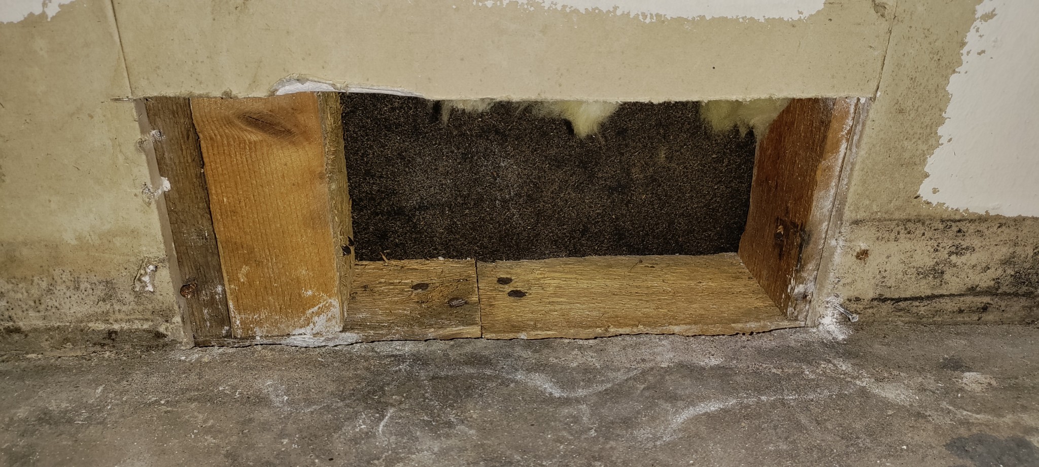

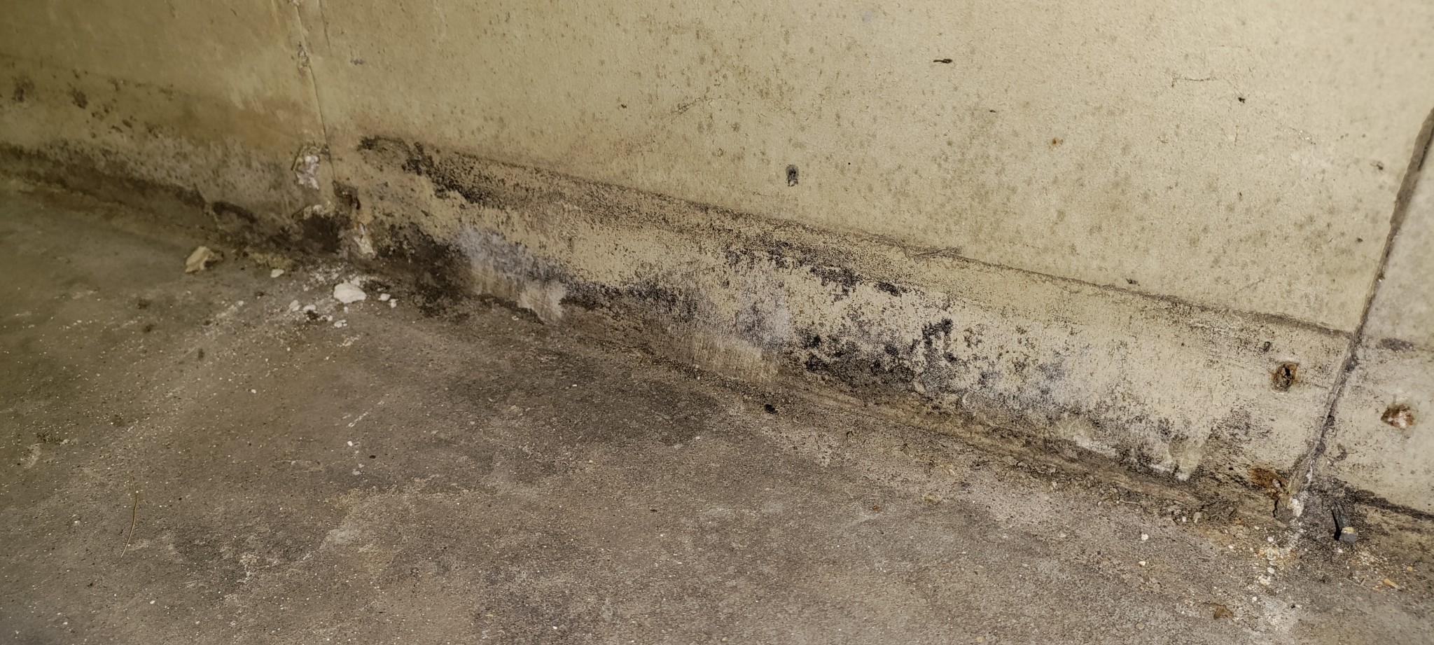

Jag och sambon var på visning i April för det huset vi nu bor i och när vi tittade på garaget så kan vi inte minnas att det var någon avvikande doft där inne. Besiktningsprotokollet säger att fuktprocenten låg på 12% i syllen och ingen avvikande lukt kändes. Garaget byggdes på 70-talet så det är oisolerad platta på mark. Plattan gjöts först, sedan restes väggarna som bekläddes med Asfaboard under den liggande fasaden och gips inuti garaget. Sedan gjöt man golvet ca 5cm direkt mot gipset.
När vi flyttade in för två veckor sedan var hela familjen förkylda och kunde inte känna dofter men den senaste veckan står det klart att det är en väldigt tydlig jord- och mögelliknande doft i garaget. Så pass mycket att det knappt går att vara där inne om man inte öppnar upp dörrar och fönster för att vädra ur.

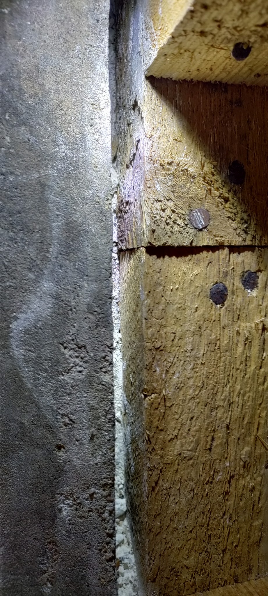

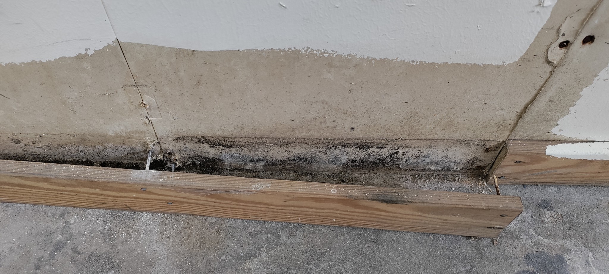

Jag rev bort golvlisten från väggen i norr-läge och såg vad jag tror kan vara svartmögel som luktade en hel del. Jag kapade upp väggen och mätte fukten i syllen som ligger på 20% men jag kan inte se någon röta men det luktar väldigt mycket.

Mina föräldrars granne har jobbat på Anticimex i över 20 år med just sådant här. Han åkte faktiskt 17 mil enkelresa för att kolla på garaget och protokollet och kunde konstatera en hel del brister i besiktningen. Han hade även med sig samma utrustning som Anticimex använder sig av.
Ett par punkter jag kan minnas att han påpekade:
* Provhålet i väggen togs på en plats där ytterpanelen/grunden ej blir utsatt för väder och vind då vårat inglasade uterum är byggt mot garaget just där.
* Fjällpanelen ligger för nära marken och är dessutom spikad dikt an mot Asfaboarden utan luftspalt.
* Fall mot grunden längs hela norrsidan där vatten ansamlas.
* Blankt protokoll men med brister och lukt en mer erfaren besiktningsman inte hade missat.
Hans uppfattning var att detta kunde anses vara dolt fel men att chansen att få detta fixat på försäkringen var ca 25% samt att det antagligen skulle vara smidigare och billigare att åtgärda felen själv med tanke på att jag hade behövt ta in en tredje part som ger sitt utlåtande. Detta hade kostat mig ca 10k till att börja med för att starta processen.

Det egentliga dolda felet var väl de sura syllarna och möglet i innerväggen. Resten kunde inspekterats ja 😎
Düsseldorff Düsseldorff skrev:
Inte dolt fel. Är det impregnerad syll?
Nepp, obehandlad ingjuten syll som på flera ställen är lika mjuk som fuktig tobak
