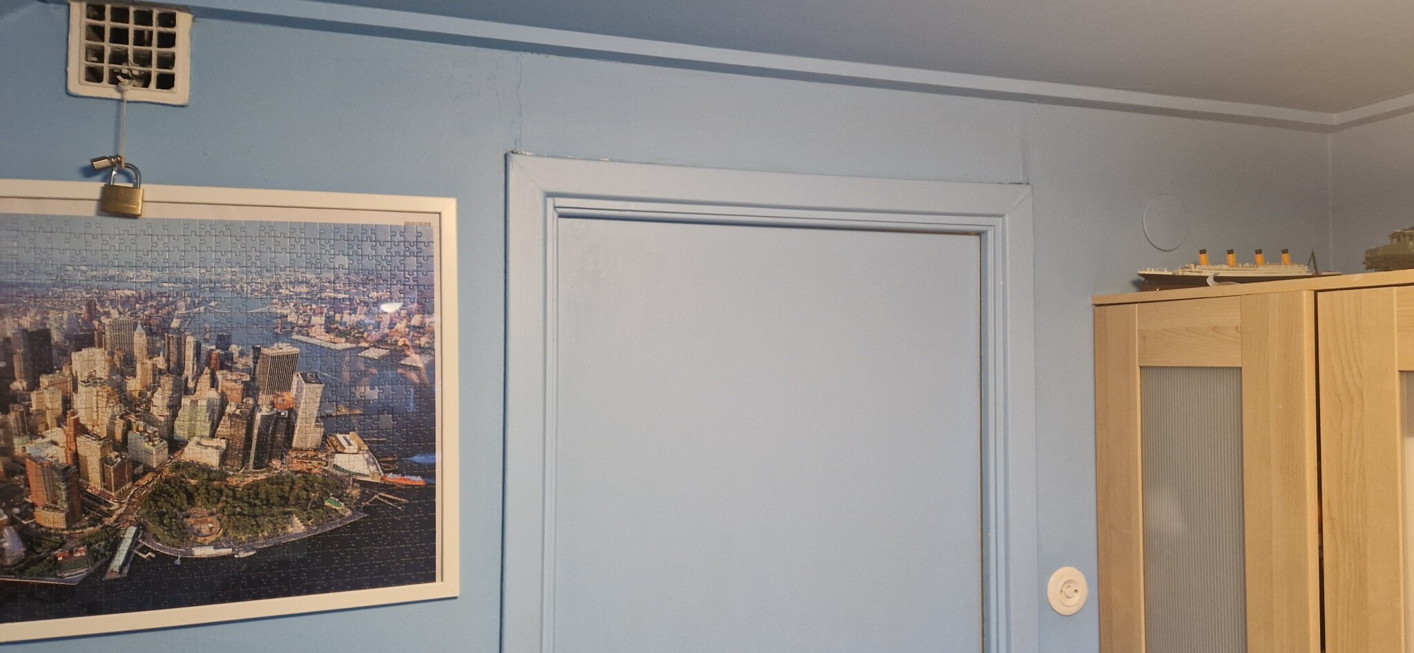

Hej alka kunniga i området, jag skulle vill ha råd på hur kan förbettra ventilationen i vår sons rum i vinden.
För ett år sen byte vi taket i vårt 40-talet hus. Isolering är oförendrad 30 cm sågspån. De ända förendrigrarna som vi har gjort är isolera kattvindväggen med mineralull samt ta bort tapetten och måla i stället. Tacket blev bara ommålad. Rummet har kvar den urspungdliga ventilationslucka.
Rummet hade aldrigt tidigare haft dåligt luft men nu man märker det snabb om dörren står stängt under natterna.
Hur tänker ni är bästa sätt
att förbettra ventilatiinen?

ventilationskanalen fungerar bra. Det drar rök utan problem och lågan av ljuset går rak in.
Skulle säga att problemet är att det inte finns någon tilluft.
Det där ventilationsgallret lär gå till en kanal i murstocken och är då frånluft.
Tippar på att ni har någon typ av värmepump och att murstocken inte är kontinuerligt uppvärmd.

Kan det i så fall vara så att det är brist på tilluft? Om ni precis isolerat kattvinden så kan det tidigare ha varit så att all tilluft kom därifrån genom otätheter, men inte kan det längre? Har ni tät innerdörr så det inte kommer luft från andra rum, och ingen tilluftsventil, så blir det ju inget bra.
Troligen ett hus som tidigare haft egen värmepanna, kopplad till en murstock. Normalt satt då frånluftventiler på egna kanaler i murstocken. Då man eldade var murstocken varm. Termiken i den gjorde att luft drogs ut och upp genom skorstenen. Nu, utan eldning eller varm skorsten, ingen ventilation.
