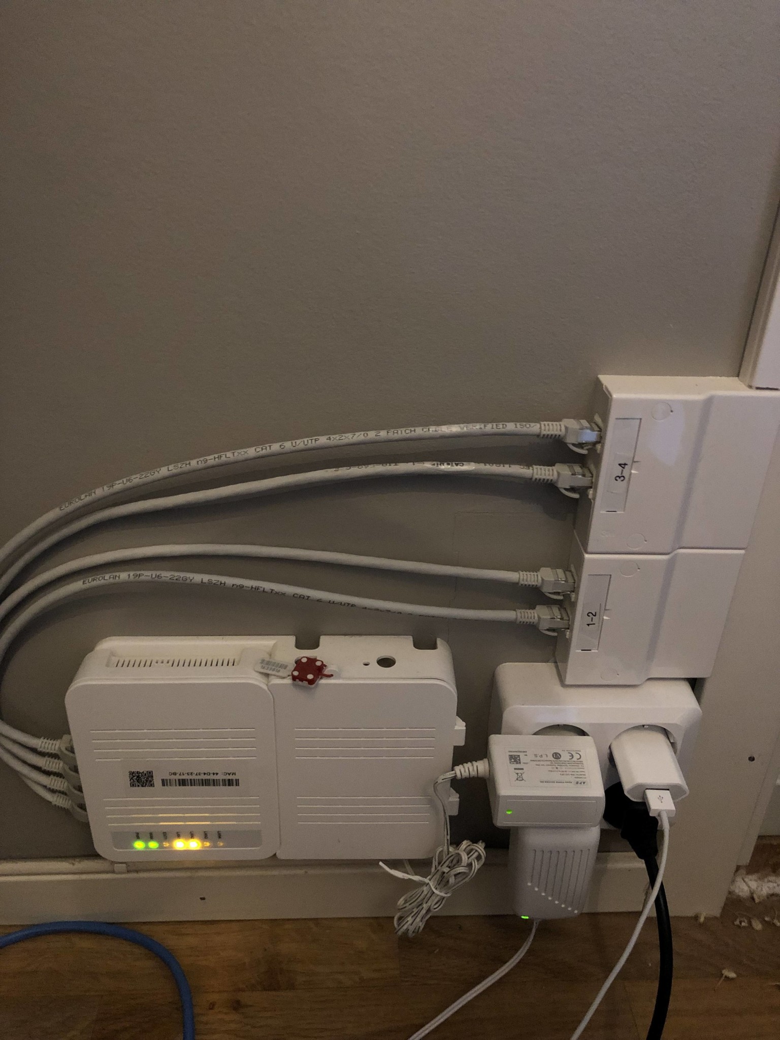

Har en fiber box med 1000/100.
Har nu dragit lite kabel för uttag i huset, men jag får max 100/100 i alla uttag, men kopplar jag in mig direkt i fiber boxen raskar det på ordentligt, vad för nybörjarfel har vi gjort?
Dragningen är gjord med var 6.
  • En fiberanslutningsbox med ethernetkablar, vägguttag och ansluten nätadapter.

100Mbit använder bara två par i varje kabel, 1Gbit använder samtliga fyra. Det låter som om det är felkontakterat och bara två par fungerar.
Verkar som om något inte stödjer gig (1000 mbit/s) kan vara en kabel med endast fyra trådar, ska vara 8 i alla. Kan vara routern som inte stödjer gig. Eller en switch
Kolla på nätverkskontakterna på patchkablarna där ser du om det är 4 eller 8 trådar

Jag har kollat med leverantören och alla fyra portarna i mediaomvandlaren är öppna för data. I alla uttag har alla 4 paren kopplats in.
Finns inga routrar eller switchar inkopplade, men kopplar jag in en Velop så lyser den porten gult i mediaomvandlaren och även via den så blir hastigheten max 100/100, trådat. eller wi-fi
Kolla att du har kopplat rätt inuti uttagen. Blandar du ihop ledarna mellan paren så går det inte att köra 1 Gbit/s, även om alla 8 trådarna för övrigt är anslutna rätt. Det finns 2 standarder för hur man kopplar färgerna, och man måste göra lika i båda ändarna. Ta gärna bilder inuti uttagen.
Ska få fram bilder, men vad jag kommer ihåg satte vi bara samma färg på samma plats.

Standard spelar ingen roll så länge det är samma i båda ändar.
568B är det som används av alla utom AT&Ts gamla tekniker.
100MBit kräver visst alla fyra par om man vill ha full duplex. Halv duplex annars. Kolla i någon ändutrustning vilken synk som rapporteras. Halv duplex betyder nästan alltid fel på kabelföljden, avbrott eller bara två par.
