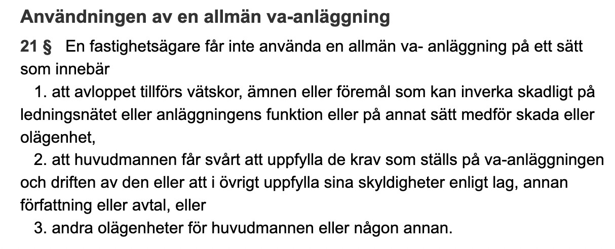

Det här regleras av lagen om allmänna vattentjänster. Den kan du läsa här:
https://www.riksdagen.se/sv/dokumen...06412-om-allmanna-vattentjanster_sfs-2006-412
21 § reglerar vad du får får släppa ut i avloppet:
Med detta lagstöd kan VA-huvudmannen kräva att du inte släpper ut dagvatten i spillvattenavloppet.

Du har det redan, 21 § LAV. Det är inte mer komplicerat än så.B Byråkraten skrev:
Vill du testa din VA-huvudman och lagen i ditt specifika fall så vägrar du helt enkelt att koppla om. VA-huvudmannen kan då välja att vända sig till MMD som med stöd i LAV och kraven i kommunens ABVA kan förelägga dig att koppla om inom viss tid eller få viteskraven riktad mot dig.
Du får nu en domstolsprövning och kan överklaga till MÖD.

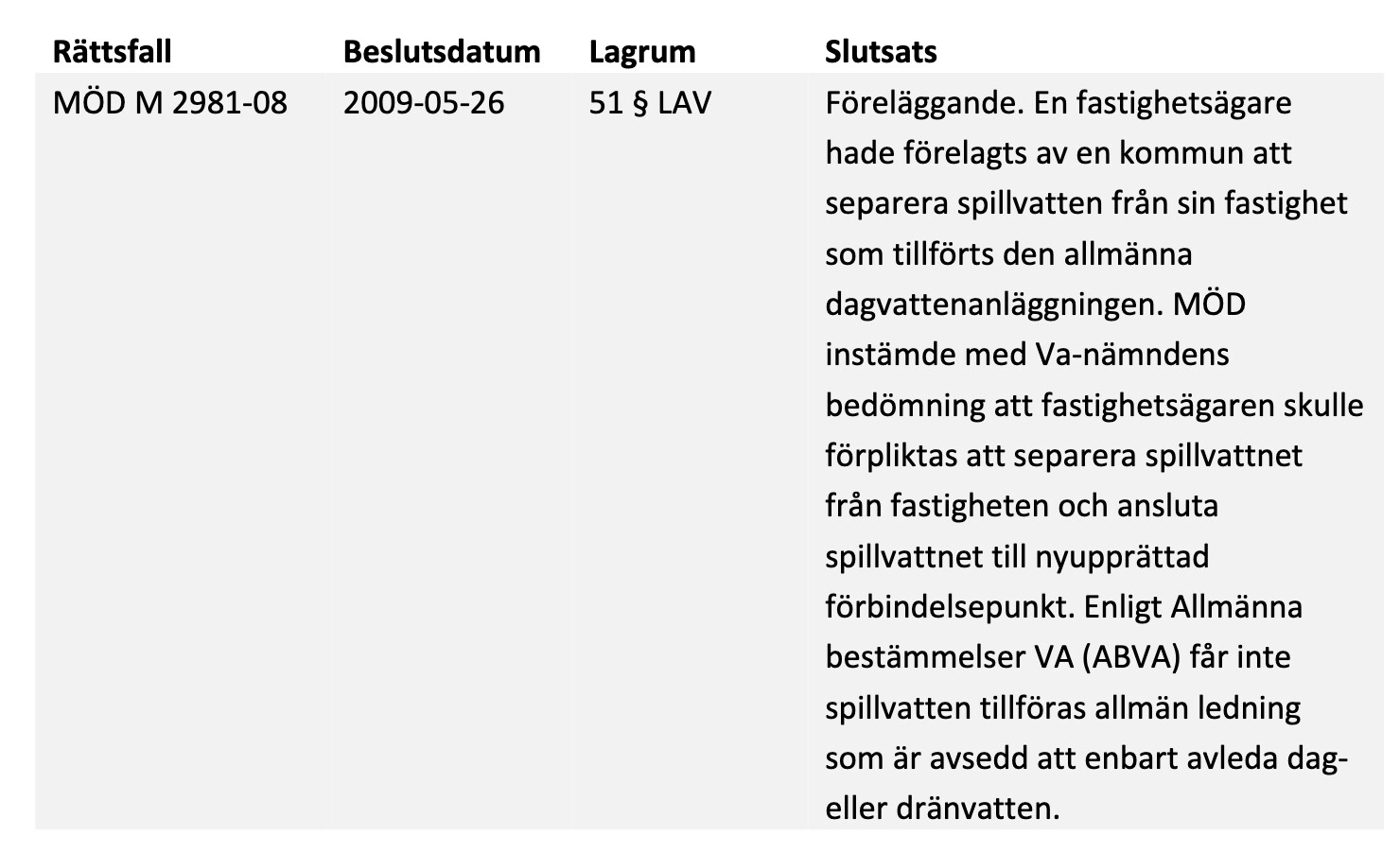

Här har du ett rättsfall som stödjer det vi framför, Dom 2009-05-26, Mål nr M 2981-08:
https://www.domstol.se/globalassets...-vattentjanstlag/beslut-2008-03-19-bva-16.pdf
Naturvårdsverkets sammanfattning (det var så jag hittade domen):
