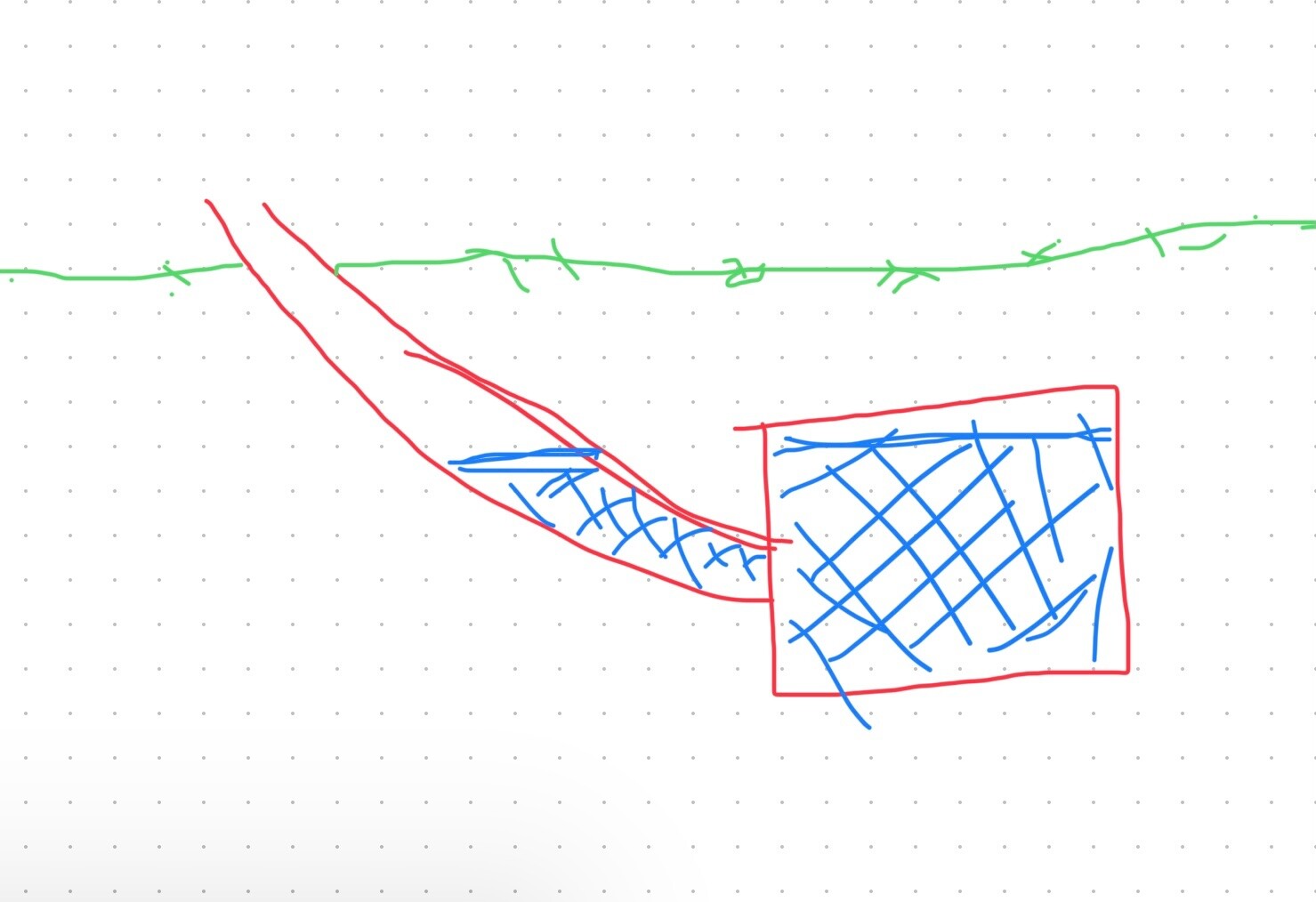

Hej. Håller på att installera en dagvattenkasett (BILTEMA). Om man tittar på anvisningarna så kan anslutningen göras i sidan men enligt min åsikt bör väl anslutningen ske uppifrån för att tillgodogöra sig volymen?
Alla instruktionsfilmer jag sett genom åren har sagt från sidan med.

Naturligtvis beror det även på vilken nivå den yta du vill avvattna ligger på. Men låt oss säga att nivån är 0 och jag drar en dagvattenledning ned till -100 mm till kassetten. Ansluter jag då i mitten av kassetter som i detta fall är 430/2=215 mm så kommer volymen att minska från 430 till 215+100=315, alltså en minskning av volymen med ca 25%.

Hur gjorde du, anslöt från sidan eller ovanifrån?
F
Ovanifrån, annars minskar som sagt volymen.
oax
Men minskar volymen vid sidoanslutning? Tilloppsröret kommer ju fyllas men då stiger väl även nivån i kassetten?
Ritad illustration av ett system med ett rör som leder till en rektangulär kassett.
Manganbangan
F
Ja absolut, men i mitt fall hade jag ingen möjlighet att få till ett sådant fall i slutet.
