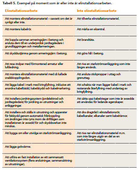

Alfredo Alfredo skrev:
Om det är kabel inblandat är helt irrelevant. Är dosorna/slangen avsedda för starkström är arbetet att sätta upp dessa elinstallationsarbete, vilket kräver "behörighet/auktorisation"
Är det detta du avser?
Tabell som visar exempel på moment som är och inte är elinstallationsarbete, med kolumner för varje kategori.
Lagen är ganska enkel, så jag förstår inte varför så många väljer att feltolka den? Jag gissar att de flesta bara gissar utan att själv ha läst vad som gäller?
All fast monterad utrustning som ingår i starkströmsanläggningen kräver auktorisation eller att man är anställd av ett elinstallationsföretag för att få montera - Inklusive kanalisation.
Att en del elektriker låter lekmän montera tomrör och dosor är formellt olagligt, även om det är väldigt riskfritt både ur elsäkerhetssynpunkt och sett till risken att åka fast.
Ja det kan man kanske säga. Nu vet jag inte vad tabellen kommer ifrån eller hur korrekt/oomstridd den är men den visar väl i alla fall på att många saker kan räknas till behörighetskrävande elinstallationsarbete även om någon direkt "elkoppling" inte är inblandad.
P
Den kommer härifrån forumet..
I en tråd om just detta.. För flera år sedan..
