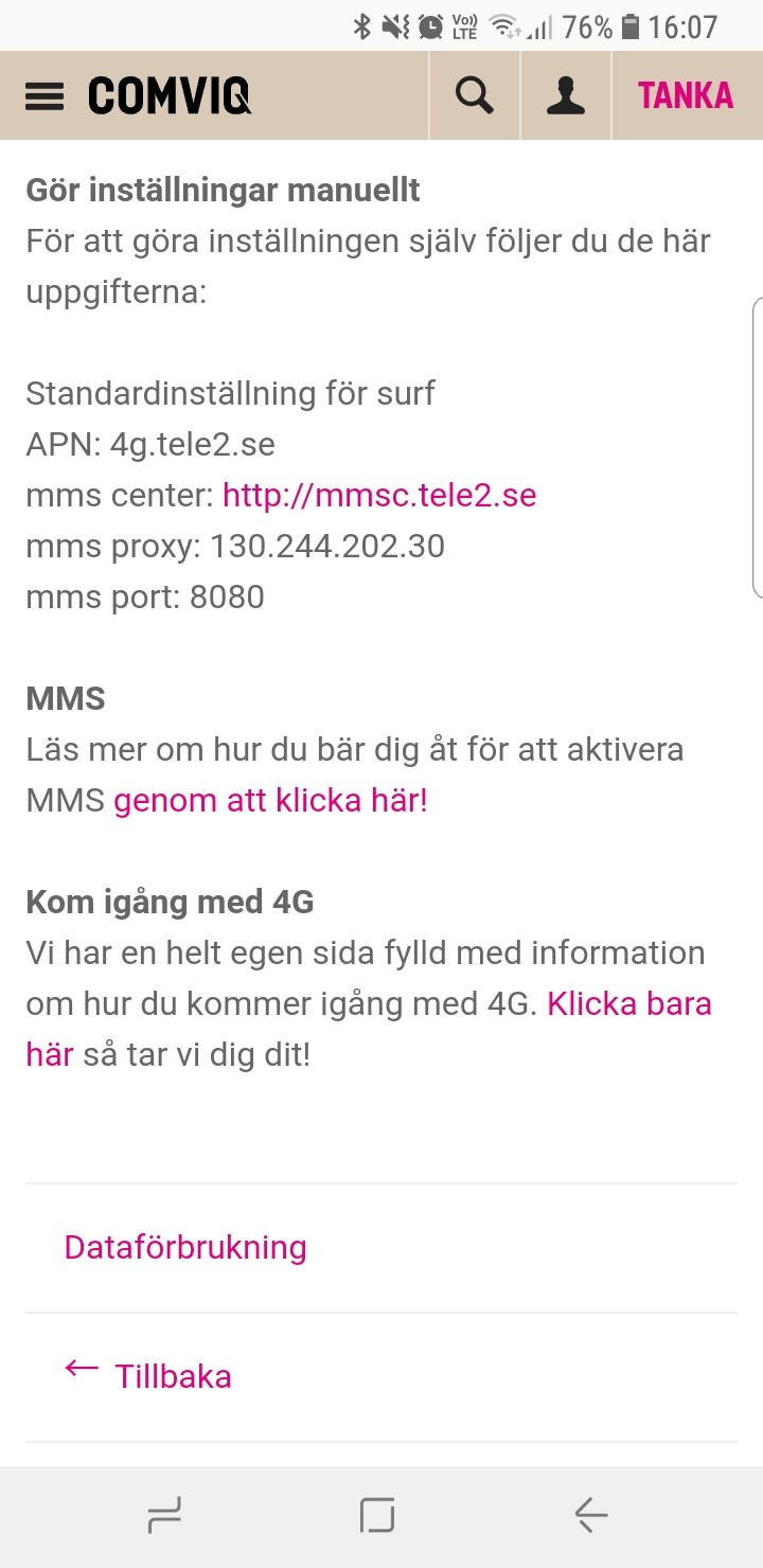

  • Skärmdump av mobilinställningar för APN, MMS och 4G med hyperlänkar och navigationsknappar.
J Jocke Best skrev:
[bild] Har du dessa inställningar?
[länk]
Problemet var att det inte fungerande när datatrafiken gick via WiFi, men fungerade OK över 3G/4G.

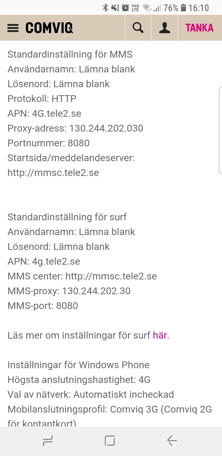

Jag tror inte det är skrivet i sten att det har med fel i APN att göra men även om det bara gäller WIFI så tror jag ändå att det KAN ha betydelse. Sedan är det iofs även så att vissa lurar kräver att WIFI automatiskt kopplas ner medan MMS skickas/tas emot. Detta eftersom det kräver mobildata för att sändas. Om detta är en del av APN låter jag vara osagt, men i andra trådar kan man se att inställningarna med prioritetsordning verkar påverka funktionen.Det var då omvänt fel. Åtminstone är det värt ett försök att dubbelkolla. Samtidigt är det en gammal telefon, och uppdateras den inte kanske inte heller en ev bugg fixas.
