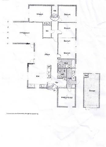

Sitter och grunnar på hur jag bäst ska göra med luftvärmepump till huset. Det är ett 70-tals hus med direktel på 154 kvm. Eftersom huset är avlångt kanske det kan vara en bra idé att ha två st - en i vardera ändan av huset så att säga.
Majoriteten av alla i området har satt sina värmepumpar vid entrén. Nån har satt sin vid altan så att innedelen värmer ut mot allrummet. Men det är egentligen inget alternativ för oss - vill inte ha utedelen på altanen och vi ska dessutom sätta in en braskamin i allrummet.
Vad tycker ni är en bra placering av värmepumpen (eller pumparna)? Är jag helt ute och snurrar när jag tycker att en vid entrén och en längst bort vid klädkammaren är en bra idé?
(om vi går på 2-pumpsversionen lutar det åt Panasonic "folkvärmaren" och om det blir en lutar det åt Mitsubishi eller Fujitsu).

Den övre på bilden verkar sitta helt rätt. Om du öppnar dörrarna till sovrummen kommer även värme in den vägen. Den nedre kan du flytta till lämpligaste plats i allrum/kök, om det inte är där du satt den.
Tänk på att utedelen kan störa och att det blir ganska mycket vatten/is från den.

Eftersom huset inte direkt är optimalt för en luftvärmepump så får man göra det bästa av hela situationen..
. Tror inte att jag vill ha innedelen i allrummet eftersom det är där vi har matbordet (arbetsö i köket). Blir kanske för störigt med ljudet och "värmeblåsten"....Eftersom braskamin ska in i allrummet så kanske det finns möjlighet att sätta en pump i hallen...så är/var tanken i alla fall.
Rent instinktivt verkar det bra att ha en vid sovrumsavdelningen.

Annars lutar det åt att bara ha en kraftig pump - typ Fujitsu Nocria 14 el 18 vid hallen. Sedan är det tänkt att kaminen ska hjälpa till - ska sätta dit en värmeförflyttare in mot sovrumskorridoren.
Jag tror en kraftig pump typ Nocria placerad vid entrén gör susen och behovet av en pump vid sovrumsdelen blir då rätt liten. Har du dessutom en kamin så är du säkert i hamn. Undras om inte det är nog kräm i fläkten på Nocrian för att blåsa in värmen i sovrumsdelen utan värmeförflyttare. ....

Ja det är bättre att låta dörren till sovrumskorridoren vara öppen,för en sk värmeflyttare lär inte göra någon större nytta.Låter många gånger mer,än den nytta de gör.Tyvärr....
Låter ibland mer än en vp. För pumpen kommer ju att sprida värmen ifrån kaminen,så ni kommer nog att få varmt i sovrummen också...
