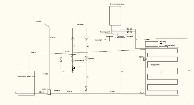

Nu är det äntligen dags för byte av vedpannan och ombyggnad av oljetanken till ack tank.
Det blir en Effecta lambda 35kw. Detta efter mycket beslutsångest. Valet stod i slutet mellan Effecta och Gaselle, ungefär samma pris men ingen lambda på Gasellen.
Jag bifogar en skiss på mitt system och vill gärna ha synpunkter på det. Det är ett 'trycklöst' system som jag har tänkt mig, för att kunna utnyttja den befintliga oljetanken. Jag har tidigare använt tanken som ack tank och då installerat och nyttjat slingan i tanken till att ladda den och även att ta ut värmen ur den. Nu gör jag om den enligt Matss recept. Jag tänker isolera exp kärlet tillsammans med ack tanken och därför drar jag anslutningen mellan ack tank och exp kärl den lättaste vägen.
Behöver jag 35mm rör mellan pannan och tanken eller räcker det med 28mm, det skulle vara lättare att hantera 28mm och även billigare att inhandla de rören. Jag har tänkt att installera allt själv.
Måste jag ha blåsröret som på skissen eller kan jag skippa det och låta trycket vid en ev kokning gå ut genom avrinningen från exp kärlet. Jag skulle även kunna sätta ett extra rör i toppen på exp kärlet om det skulle hjälpa.
Som sagt alla synpunkter är välkomna.

Om jag har fattat Matss beskrivning som är klistrad här ovanför om Övertrycksfritt system rätt så måste det vara en strypventil som ser till att trycket byggs upp så att man får upp vattnet till radiatorerna och kan lufta dom. Man kan efter luftningen minska något på trycket. Om jag fattat det hela rätt.

Sen är det så att ett riktigt bra system alltid har en strypventil på radiatorreturen för att man ska kunna strypa ned flödet för lägsta returtemp.
En slinga eller VV för radiatorkretsen förstör skiktningen och tankens kapacitet utnyttjas bara till hälften av vad som är möjligt.
Greger2, om du ansluter din expansion i toppen av tanken med grovt rör (Cu35/R32) och drar ett blåsrör ut i det fria, gärna 35 så kan du skippa det andra blåsröret. Men du får tänka på att om pannan skulle koka och blåsröret mynnar mycket högre än tanken och blåsröret blir vattenfyllt kan det bli för högt tryck i tanken. Men det ska mycket till att fylla ett 35-rör vid ett kok...
Avluftningen på tanken fyller väl ingen funktion??
28-rör kommer säkert att funka om du inte har väldigt långa rör, nya laddomaterna orkar mer också. Nackdelen är väl sämre självcirkulation, men värdet av självcirkulationen är lite överskattat.

Tack Matss för svaret.
Jag har gjort om min skiss och flyttat blåsröret. Blåsröret kommer att mynna ut ca 4dm ovanför tanken och ca 1,5dm ovanför exp kärlet. Verkar det vara ok?
Avluftningen på tanken är på manluckan som likt skissen ligger lite högre än den övriga tanken. Jag tänkte att där kommer det att samlas luft som jag annars inte får bort och är lite rädd för ev korrosion. Det sitter idag en röranslutning där så det är enkelt att bara sätta dit en ventil.

Jag har reviderat ritningen. Smart att dra röret för avluftningen till exp kärlet, det borde jag ju ha kunnat lista ut själv. Men ibland blir man som blind. Därför är det bra att andra kan titta på hur man tänkt sig det och komma med förbättringar.

Nu är min anläggning uppe och rullar. Allt verkar fungera toppen. Har haft den igång och laddat tanken till ca 85 grader tre gånger. Installationen blev som på sista bilden förutom att expansionskärlet hamnade bredvid tanken (ovanför) och med anslutning i nedre delen av tanken. Luftningen av värmekretsen verkar ha gått bra. Har nu minskat hastigheten på pumpen till 2:an.
Jag har fått svetsa om några muffar på tanken som läckte lite vatten. Inte roligt att tappa ur och fylla på 3 kubik. Men sammantaget är jag helnöjd (än så länge iallafall). Jag har räknat ut att hela kalaset kostade mig ca 50.000:- med allt inräknat. Så man kan gott säga att eget arbete lönar sig. Samtidigt är det ju också väldigt tillfredsställande att kunna åstadkomma nåt själv.

Nu har jag inte orkat läsa tråden om övertrycksfritt system, men i mitt huvud så försvinner ju allt vatten ur radiatorkretsen om cirkpumpen stannar?
Vad händer vid strömavbrott:eek:
Eller har du monterat en backventil som inte var med på skissen?
