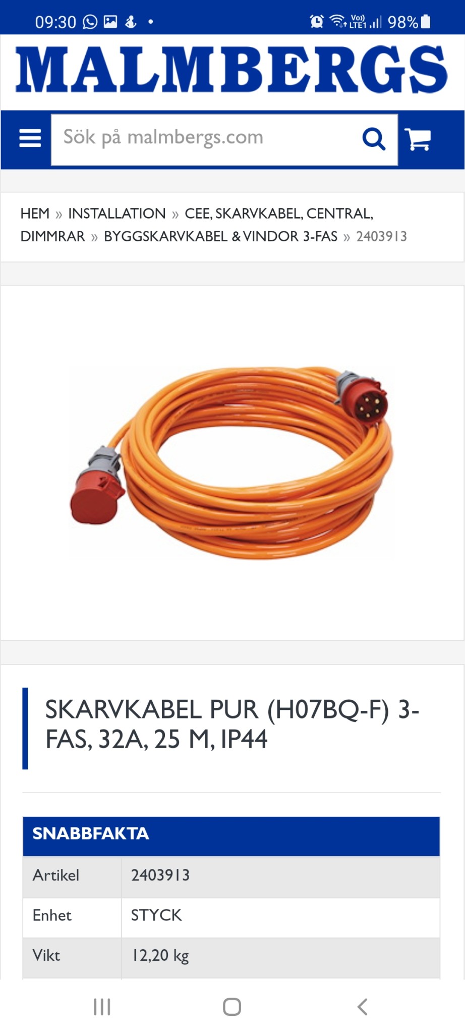

Den som jag skickade är bara tillfällig och kan inte grävas ner
Skarvkabel för tuffa behov! Extremt nötningsbeständig, högflexibel kabel för användning inom byggarbetsplatser, industri, gruvor, rivning av betong eller andra ställen där man behöver en skarvkabel som tål vassa kanter. Skarvkabeln lämpar sig också väl för målare eller golvläggare då kabeln inte färgar av mot underlaget som en vanlig gummikabel kan göra. Yttermantel av väder-, olje- och fettbeständig polyuretan ledarisolering av tvärbunden EPR.
• Färgar inte av sig på underlag.
• Tål betydligt hårdare behandling än vanlig gummikabel.
• Flexibel till betydligt lägre temperaturer än vanligt gummikabel.
