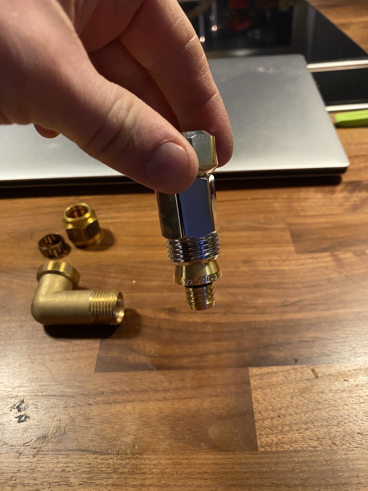

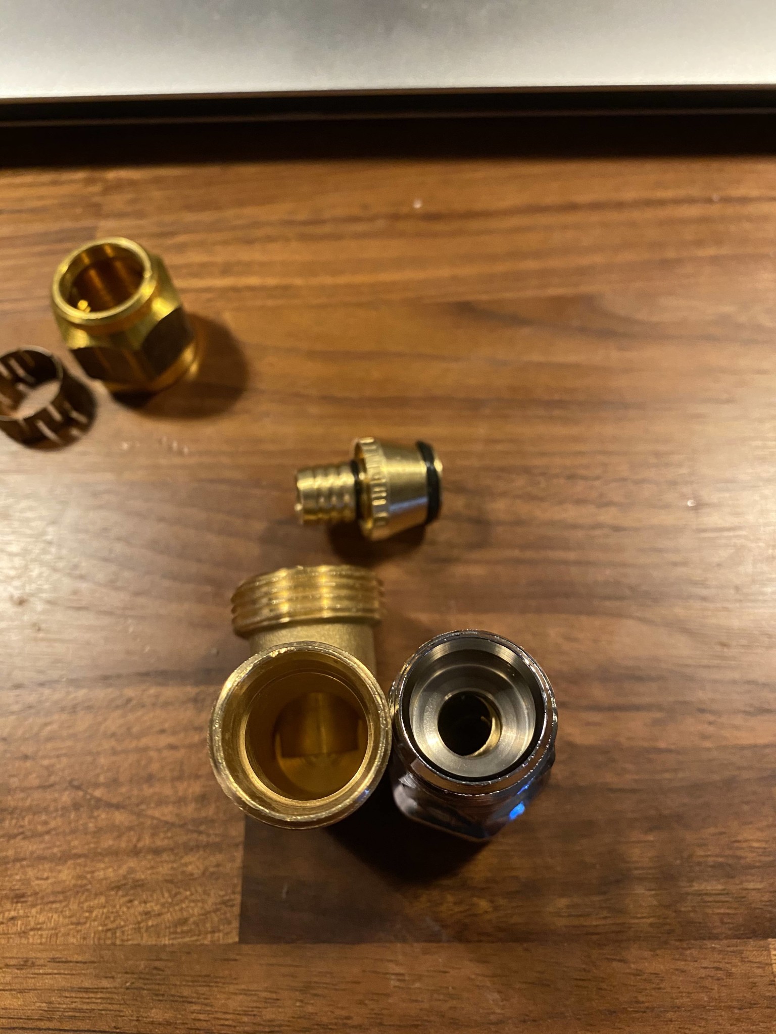

Kör Uponor i resten av huset men de passade inte till anslutningarna som följde med. Uponors har två o-ringar som ska ligga an en viss innerdiameter, och den var för stor på de till blandaren. Ska ta en bild sen!D Derbyboy skrev:

Kanske svårt att se men hålet till höger (Uponor avstängningsventil) passar deras halvkoppling perfekt och o-ringen håller kvar kvar den ordentligt. I det andra hålet sitter den löst och faller ur, även om det råkar vara samma kona. Känns inte rätt mao... vatettes däremot har bara kona men kändes mer tight ändå, så det fick bli det!
