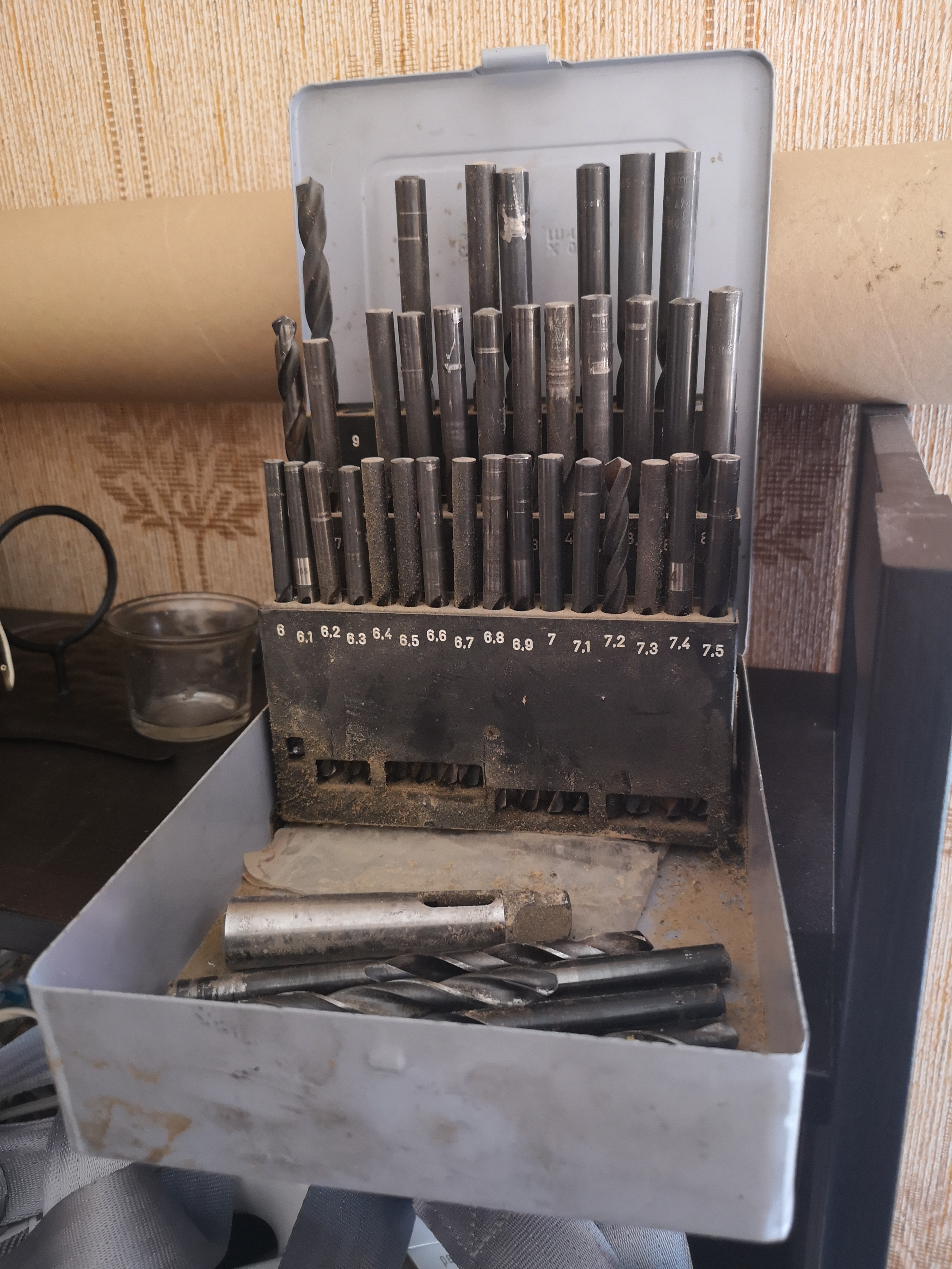

En låda med SKF-borrar från 6mm till 10mm i 1mm-intervall. Fattas nog en storlek till fullt.
