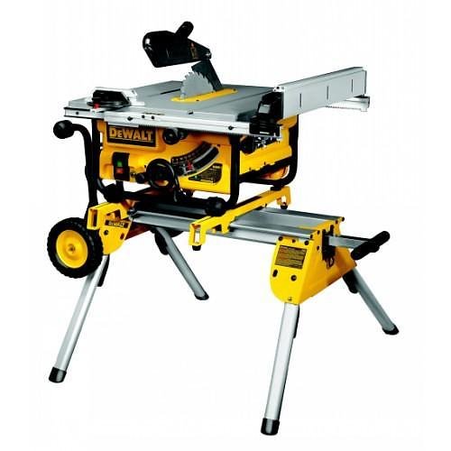

Egentligen inte. Jag har bara använt den med parallellanslaget, som vara skälet till att jag välde just Dewalt. Det sitter där det ska och funkar riktigt bra.
Som nämndes ovan så är däremot vinkelanslaget som följer med lite skrangligt. Men det har jag aldrig haft behov av att använda så för min del är det inget problem.
Köpte också med ett mobilt stativ. Det är riktigt välgjort och kanon om man ska flytta runt sågen. Men just nu håller jag på att bygga en gemensam bänk för sågen och min kap/gersåg för att spara lite plats och alltid kunna ha sågarna uppställda. Hade jag haft mer plats hade jag använt stativet fortsatt, det är riktigt bra som sagt. Dewalt bordssåg monterad på ett gult och silverfärgat mobilt stativ med parallellanslag.

Har också 7491'an - mycket nöjd.
Om du inte köpte med sågbordet så är det revligt. Jag har ett par extra klingor - kanske kan vara läge om du vill ha en grövre eller finare klinga än den som sitter i.
Det negativa som jag kan komma på är:
Vinkelanslaget är (som tidigare sagt rangligt) - har dock aldrig använt det, byggt en kapsläde. De vinkelanslag jag kollat på andra märken känns dock också rappliga.
Svårt att justera anslaget ytterst lite (typ om man flytta det en tiondel eller så)
Den är ganska stor och tung (för att vara en mobil såg)
Positivt:
Den är ganska stor (för att vara en mobil såg)
Klyvkniven har samma höjd som klingan så det går att spåra med klyvkniven kvar
Stabilt och parallellt anslag

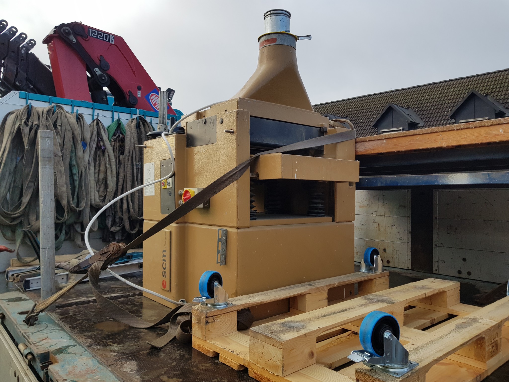

Det bidde en 500mm SCM planhyvel...
En 500mm SCM planhyvel säkrad på en lastpallslyft på ett fordon.

Ah, en "lunch-box planer" för den hungrige. (y)
Kim Gyllenhorn och 5 till
Hehe, typ'ish
Nu blev jag lite avundsjuk
