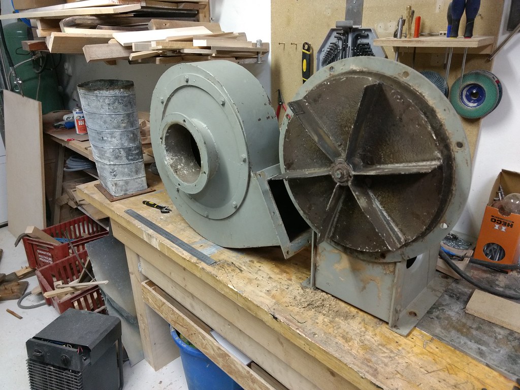

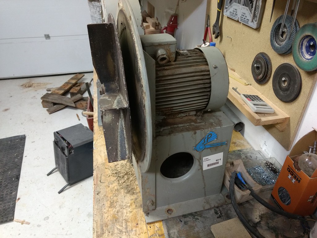

Härligt, ser ut att ha bra kapacitet. Hur kommer du göra resten av systemet?
Jag har en pentz-cyklon i ett hörn, har även en hemmagjord impeller och fläkt men den är så tung så den kommer aldrig upp dit. Därav denna maskin, den ska ovanpå cyklonen, funderar på något väggfäste fast med nån form av vibrationsdämpning. Sen blir det 160mm rör i taket, förmodligen mindre ner till maskinerna men dubbla utsug på de värsta dammspridarna.
Vad gäller den hemmabyggda enheten funderar jag att jag lägger en 1400rpm motor på den istället, och bygger om till en luftrenare.
Du kanske kan svetsa väggkonsoler och sedan dra fast fläkten med gummibussningar både under och över konsolen, skruv-fläkt-bussning-konsol-bussning-mutter?DennisCA skrev:
Jag har tänkt som så att jag ska låta cyklonen ta hela vikten, den håller enkelt min vikt så det är inga problem. Så den ska få vila ovanpå cyklonen och jag gör någonting av typ plywood som håller basen på botten mest som säkerhet så att cyklonen inte tippar över mot förmodan, så bör inte vibrationer föras över till stommen. Håller på och gör en adapter nu till insuget åt fläkten som jag ska skruva fast ovanpå cyklonen sen.nanowire skrev:
