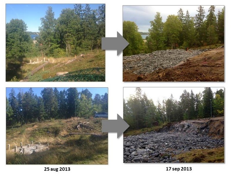

Schaktbotten klar på +17 m höjd efter att 250 sprängda enheter och flytt av ca 580 ton berg. Allt gick bra och husen runtomkring står kvar precis som när vi började. (Tack till sprängaren Dag Brandt. Synnerligen bra att jobba med.)
Vår inititla plan med de nya plana ytorna passade riktigt bra in i övriga sluttningar. Känns lite som "Även en blind höna... "

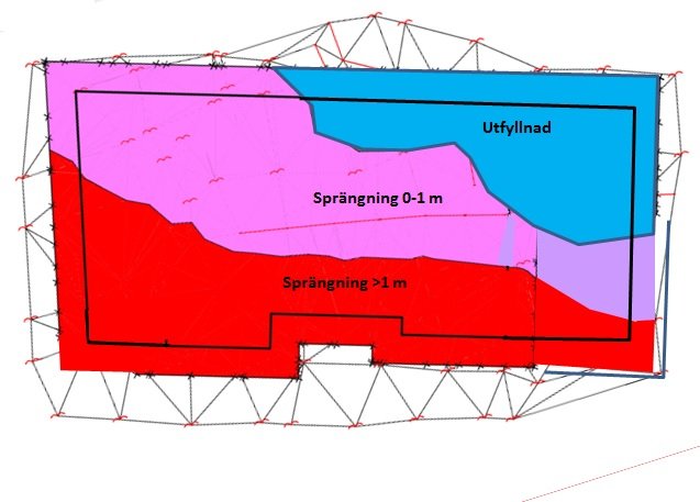

Mängberäkning
Mängdberäkning inför sprängning (bild nedan). Plattan är ca 19 x 8,5 m + 1 m ytterligare sprängt runtomrking. Röda ytorna är sprängning djupare än 1m, rosa är mellan 0-1m och blåa innebär att det krävs ytfyllnad med sprängsten. (största höjden vi behövde göra var ca 1,5 m i övre högra hörnet). Under hela husets yta inkl utfyllnad är det solitt berg.
