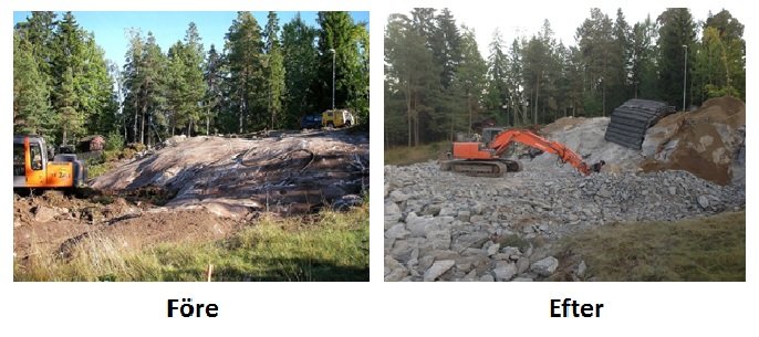

Dag 16 sedan byggstart. Sprängning klar. Totalt blev det ca 230 kubik fast berg som vi sprängt. Vikten är ca 580 ton. Totalt gissar jag att det blivit ca 700-800 m3 sprängsten som vi enligt plan använt för att plana ut övre delen av tomten. Det balanserade bra. Det återstår ca 2 dagar av schaktarbeten och montering av LPS-pump. Sedan börjar grundläggningen.
Vi är nöjda med allt så här långt. Blev nästan bättre än vi tänkt oss nu när vi ser ytan för hus och de plana ytor vi får runt huset.
