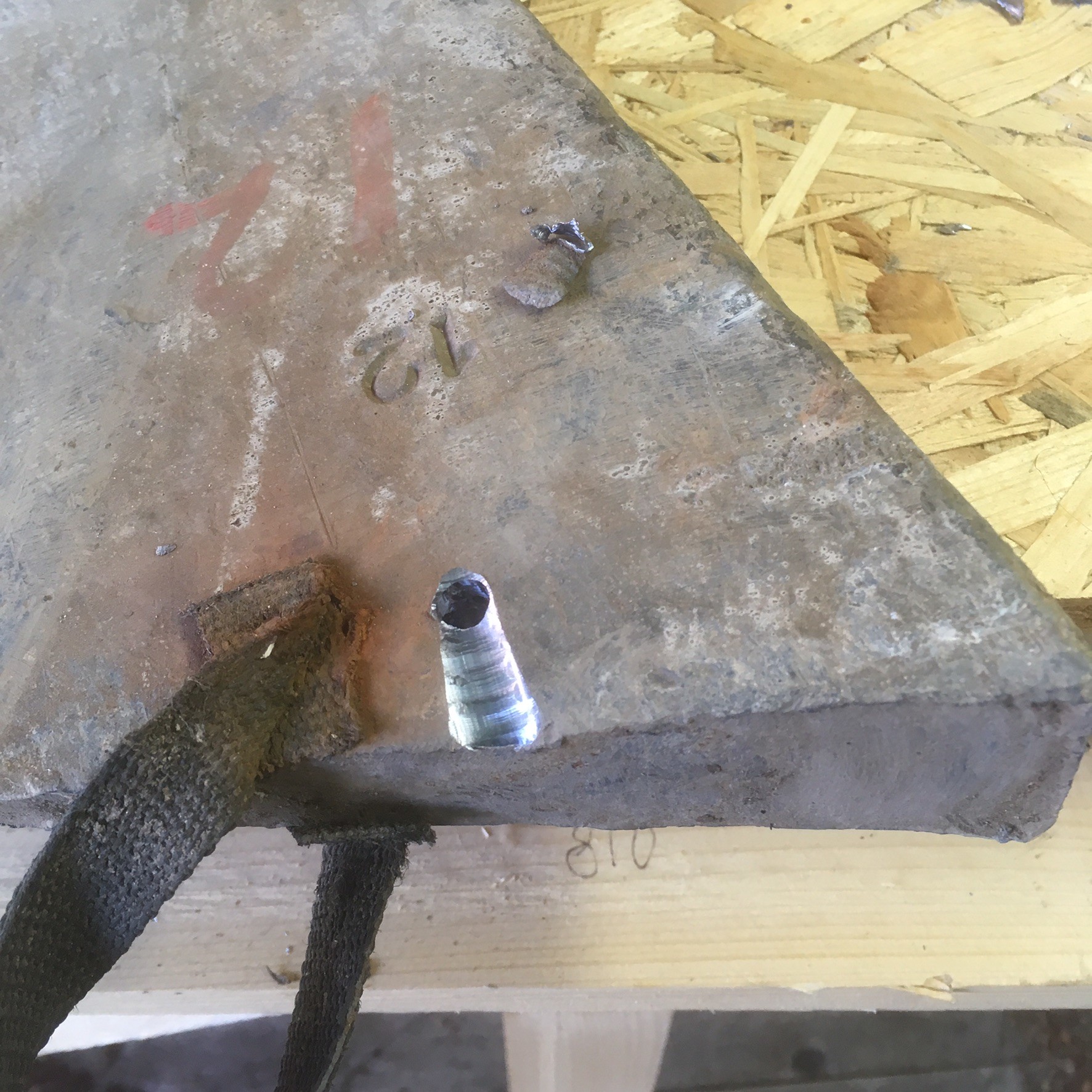

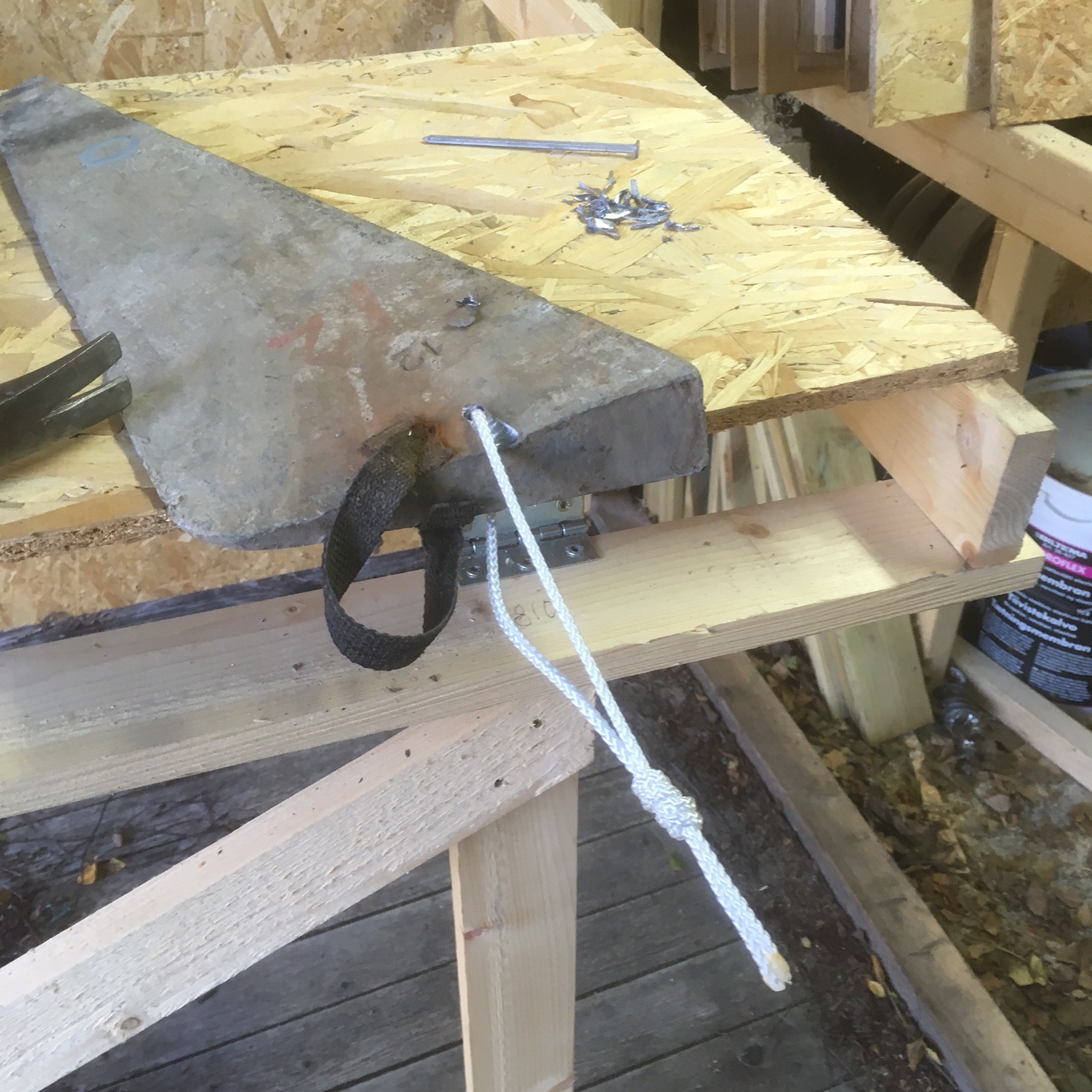

Fortfarande tung borrning. När hålet börjar bli lite djupare måste man rensa ur ofta. Smörjning behövs inte.

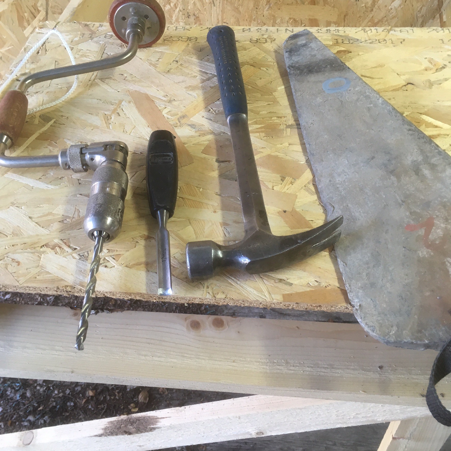

Behövs några få verktyg.
Verktyg för handborrning: gammal handborr, skruvmejsel, hammare och felslipad skölj på en träyta.
Den ”felslipade” skölpen används för att ta upp en ränna för linan så att den inte kläms.
Ett nyligen borrat hål i metall med borr och skälp för ränna, ovanpå en arbetsbänk.
Handborrning i träbjälke med improviserad skölpan som ränna för linan, verktyg i bakgrunden.
En klar. 35 kvar.

Ett hål tog ca 5-10 minuter. Kommer inte vara så tungt då kraft inte är rätt metod. Lätt på handen och vaksam på när det behöver rensas fungerar bättre. Tror att rätt arbetsställning för jobbet är att ha tackan på golvet och stå på knä. Jag hade objektet på bänk. Kände att jag hade för höga axlar då. Ett hål går väl an. Men skall det borras länge är höjden viktig. DS

Olja brukar man ha som skärvätska till bly, sprit är för aluminium
Om det inte behövs kraft eller smörjning men däremot rensa hålet ofta, går det lägga upp tackan på ett bord och borta uppochner?
Jag förstår att det inte är ergonomiskt men minskar man tiden med kanske 70% så kan det vara värt besväret?

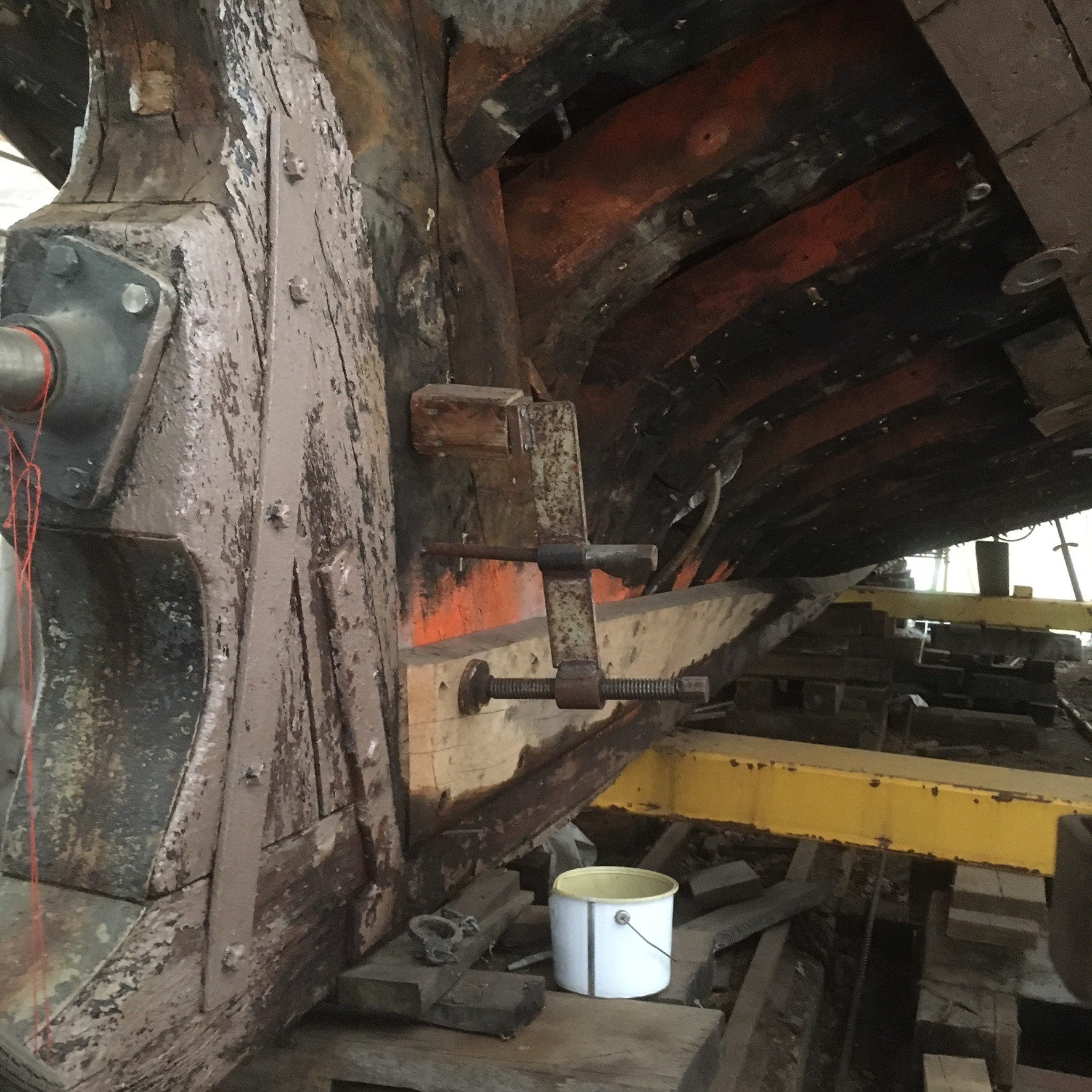

Du är ansvarig för 21 minuter av mitt liv. Vi har träskeppsentusiaster i klubben. Jag kan se den sortens arbete irl.

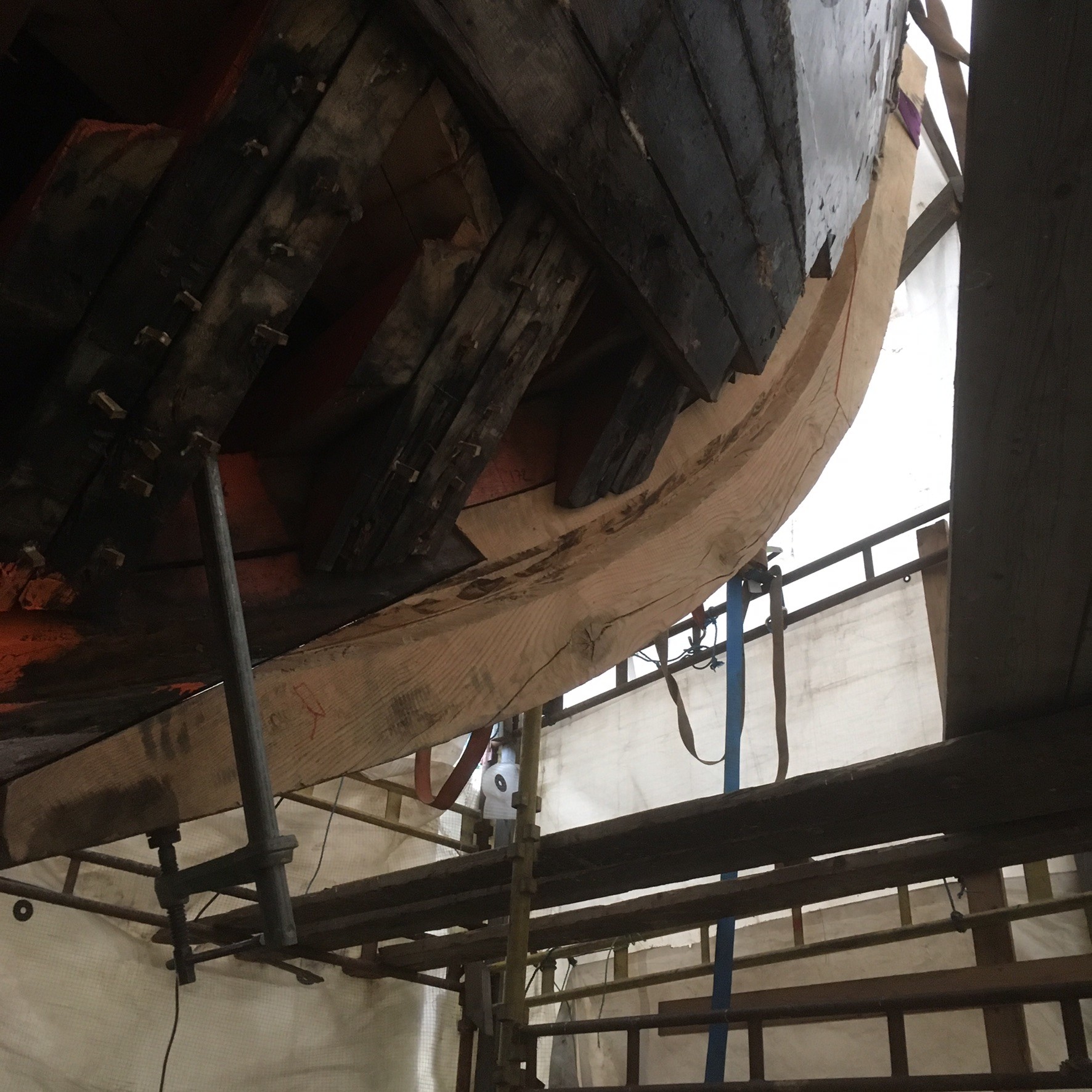

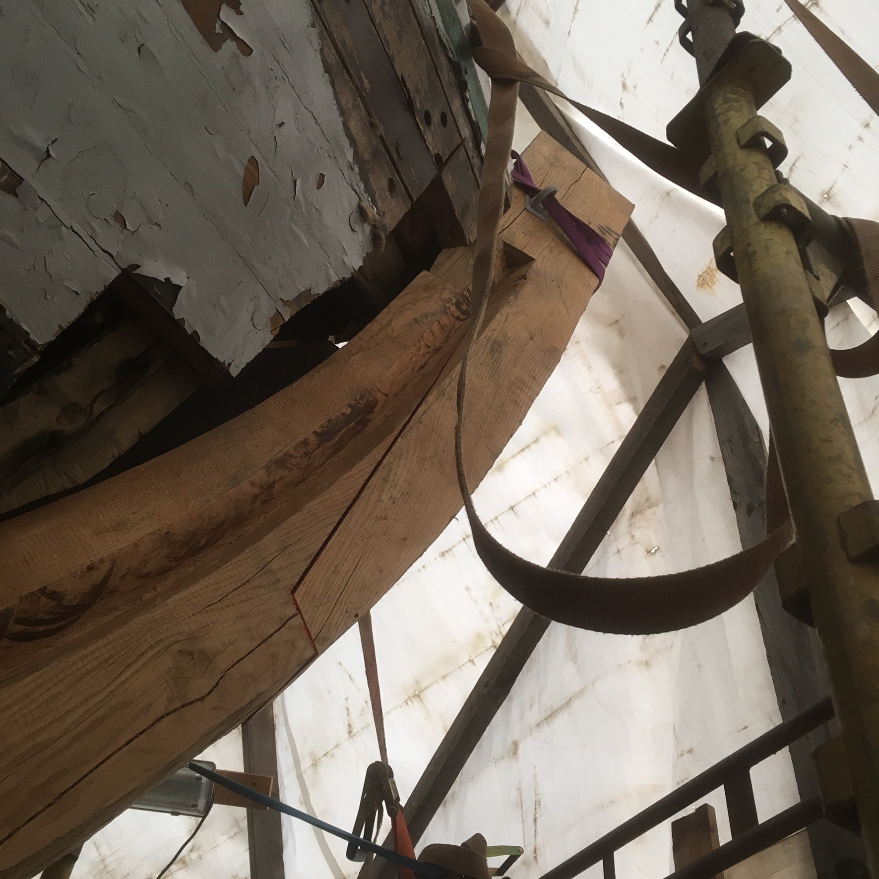

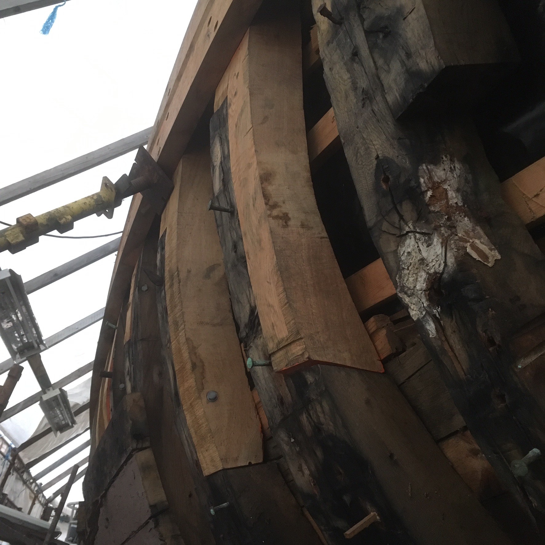

Gick ut och tog några bilder på en pågående restaurering.
Restaurering av träskepp, vy av skeppets botten med synliga träbalkar och stöttande byggnadsställningar.
Restaurering av träskepp under tak, med synliga träribbor och stöttade delar av skrovet.
Restaurering av träskepp med synliga kölspant och verktyg i verkstadslokal.
Restaurering av ett träskepp med synliga reparationer och gamla träplankor under ett skyddande tak.
Om jag någon gång misströstar och inbillar mig att jag har mycket att göra går jag och tittar lite på träskeppen.
