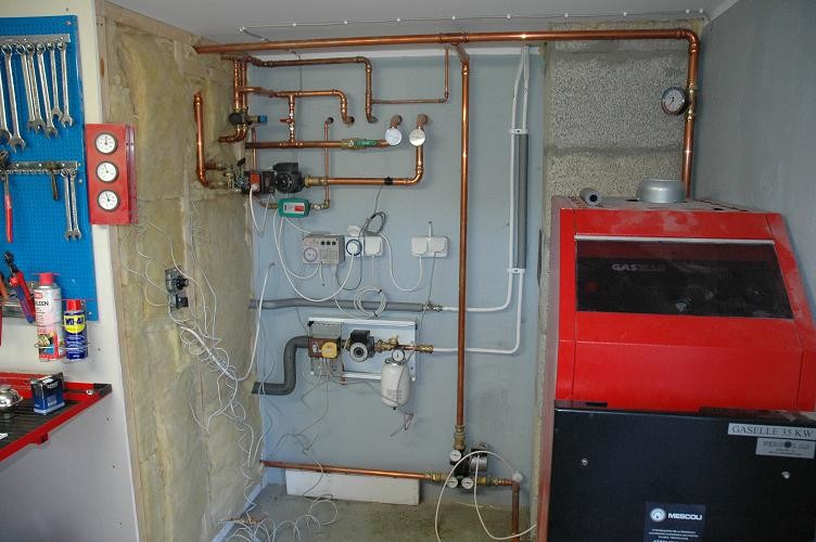

Idag startade vi upp vår solanläggning (spännande) typiskt delvis molnigt men fick ut en 60grader när solen tittade fram.
Återstår isolera rören och som ni ser fixa till runt acc tanken. otroligt vad solen värmer kl 13 så fyllde vi systemet och redan returvattnet som gick ner i ett stor balja rök det om vattnet och då var det ca 4 bars tryck.
Ska kolla några dagar och se tempkurvor och justera in födena så återkommer jag med mer info.... :)

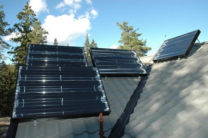

Bild på taket också...
